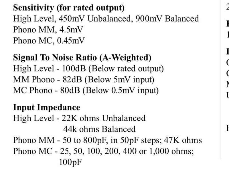

  • Moderatori
1 ora fa, Giannimorandi ha scritto:
Non conosco il pre McIntosh se ha molte possibilità di regolazione perché la benz ha bisogno di poco carico cioè oltre 500ohm meglio se oltre 1000,il phono benz dedicato ha impedenza di ingresso 22kohm.
È abbastanza flessibile la sezione phono del C2700, e davvero molto valida:
