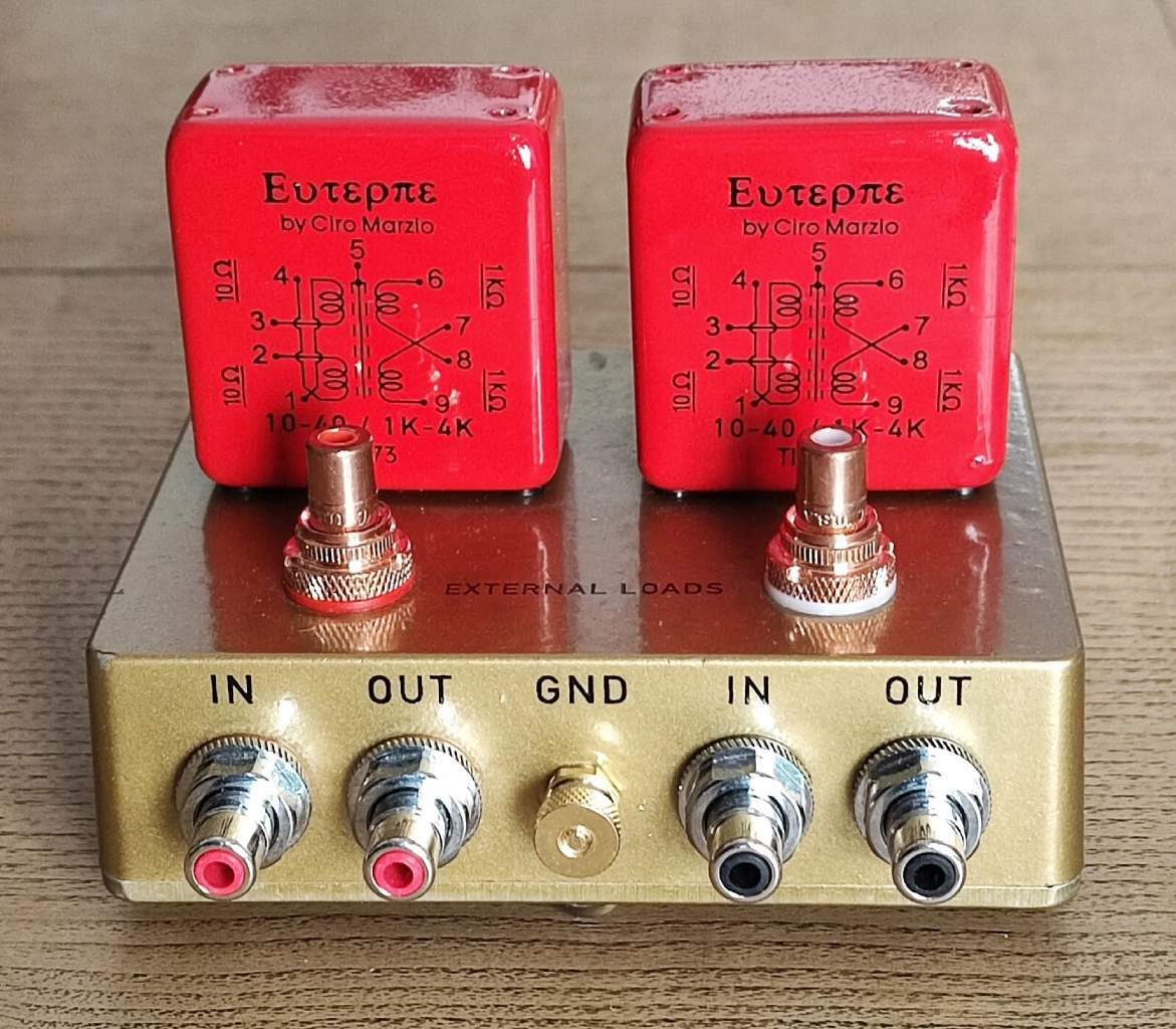

supermike Inviato 2 Febbraio Condividi Inviato 2 Febbraio L'inserimento dello step-up di Ciro Marzio ha stravolto il suono del mio giradischi. Credo che la differenza la faccia soprattutto l'impedenza di carico di 12 ohm (l'impedenza interna della testina è di 1 ohm quindi il carico è corretto) mentre invece prima con il carico attivo non riuscivo a scendere al di sotto dei 30 ohm. Con questo nuovo step up e carico ora il suono è più equilibrato, nel senso che non ho più quel medio alto sparato in faccia ma soprattutto la scena risulta più profonda e tridimensionale. Prima non potevo inserire nella catena cavi phono in argento proprio perché acuivano il problema del medio alto troppo presente, adesso invece ho rimesso un Van den hul 501 in argento che avevo accantonato proprio perché improponibile nel set up precedente. Però questo cavo è lungo mezzo metro e avendo spostato il giradischi non è più utilizzabile. Inoltre non mi risolve quello che è il problema principale, ovvero una perdita di energia nei picchi dinamici, cioè è come se il suono rispetto a prima fosse un po' più fiacco. Comprendo che a volte questa passione è un po' come una coperta, ma vorrei trovare un equilibrio ancor migliore di adesso con un cavo che "trasmetta" maggior energia al suono. Avevo pensato all' Audioquest Angel o Wel, conosco da anni i cavi AQ, ne ho avuti diversi in passato e mi hanno sempre dato maggior energia ed esplosività, questo forse dovuto anche al fatto che usano conduttori solid core. Ma ditemi pure: quali altri cavi potrei valutare per la mia esigenza? Link al commento https://melius.club/topic/28275-nuovo-cavo-phono-energico/ Condividi su altri siti Altre opzioni di condivisione...

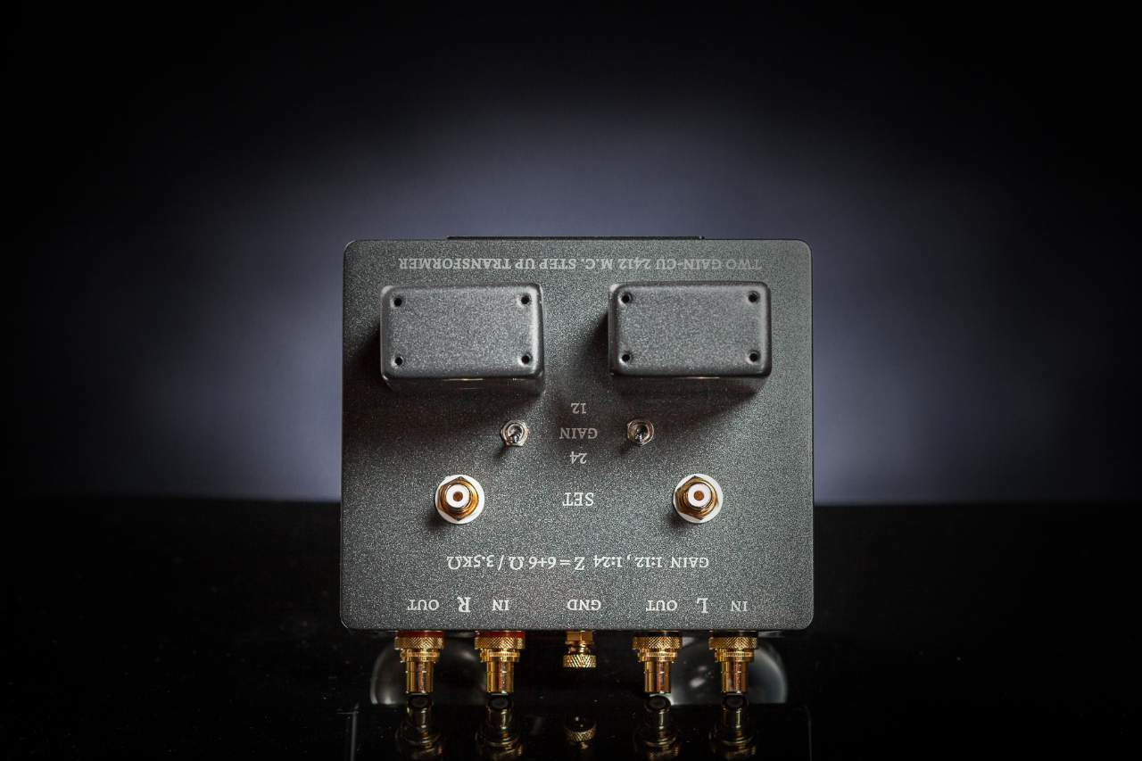

supermike Inviato 8 Febbraio Autore Condividi Inviato 8 Febbraio 12 ore fa, walge ha scritto: Sono dubbioso Walter @walge A dirmelo non è stato il pizzicagnolo sotto casa, ma Ciro in persona. D'altronde se guardi queste foto ti accorgi che il prodotto è lo stesso; stessa forma, persino i 4 fori sulla testa del trasformatore Link al commento https://melius.club/topic/28275-nuovo-cavo-phono-energico/#findComment-1693785 Condividi su altri siti Altre opzioni di condivisione...
