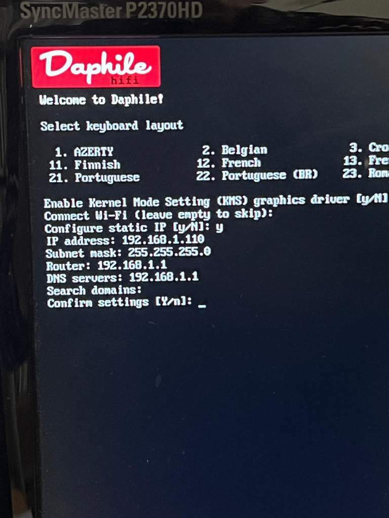

GIPI1 Inviato 7 Febbraio Autore Condividi Inviato 7 Febbraio GRAZIE. lo avevo già visionato... ti allego lamia schermata.. dopo la conferma lui si pianta in attesa di di confermare la rete e l'Ip...........le ho provate e riprovate... grazie GP Link al commento https://melius.club/topic/28307-minimac-e-daphile-help/#findComment-1692781 Condividi su altri siti Altre opzioni di condivisione...
Andy Inviato 7 Febbraio Condividi Inviato 7 Febbraio Prova a mettere in DNS servers 8.8.8.8 oppure 1.1.1.1 Link al commento https://melius.club/topic/28307-minimac-e-daphile-help/#findComment-1692786 Condividi su altri siti Altre opzioni di condivisione...
GIPI1 Inviato 7 Febbraio Autore Condividi Inviato 7 Febbraio scusa il DNS. o il dominio. che ho lasciato in bianco?? Link al commento https://melius.club/topic/28307-minimac-e-daphile-help/#findComment-1692875 Condividi su altri siti Altre opzioni di condivisione...
GIPI1 Inviato 7 Febbraio Autore Condividi Inviato 7 Febbraio lasciando. tutto ok ... mi attiva hotspot .. solo che collegato a daphile. ... solo lettura non accetta modifiche.. Link al commento https://melius.club/topic/28307-minimac-e-daphile-help/#findComment-1692880 Condividi su altri siti Altre opzioni di condivisione...
