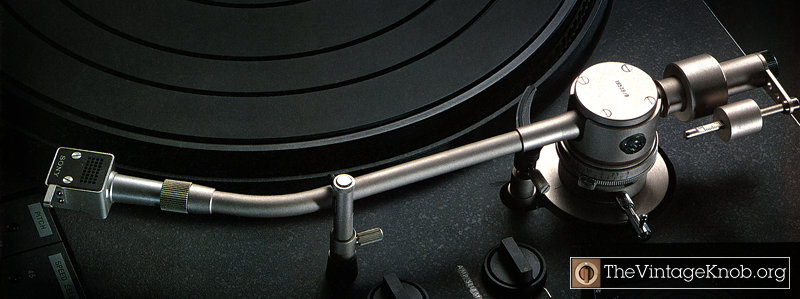

Ciao, qualcuno conosce il braccio in oggetto? https://www.thevintageknob.org/sony-PUA-9.html
Mi ha sempre incuriosito e ne ho trovato uno che mi sono accattato, da affiancare al Micro MA505 e lo SME 3009 II non improved sul mio Micro Seiki RX1500.
Usciva di default abbinato al giradischi panzer Sony PS-X9, ma anche in versione stand alone con lifter integrato. La canna dovrebbe essere un interessante composito di alluminio e carbonio e come l'MA505 ha la possibilità di effettuare parecchie regolazioni metre il disco stesso sta girando.
Dicevo, qualcuno lo conosce o utilizza? Mi faceva piacere scambiare qualche opinione sugli abbinamenti in attesa che mi arrivi e, possibilmente, ricevere qualche info su distanze e fori di montaggio, dato che dovrò creare/adattare qualche basetta Micro da zero visto che non credo esistano già predisposte.

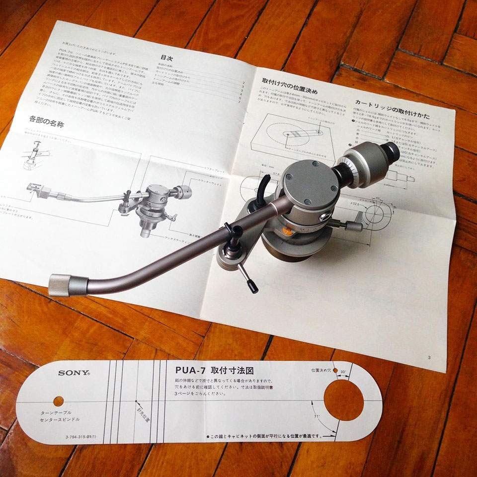

Arrivato il braccio dal Giappone e posso dire che, causa valutazione frettolosa vista la chiusura asta imminente, ho preso una parziale fregatura… Non si tratta infatti di un PUA9 ma di un PUA7, sempre in versione stand alone, ma con montata la canna del 9.
Dico parziale perché comunque resta un ottimo braccio, di alta qualità, pagato una cifra ragionevole. Però un po’ ho rosicato… Diciamo che se fosse stato un PUA9 sarebbe stato un affaron.
Comunque eccolo il pupo:
Quindi @BEST-GROOVE non è che per caso hai le istruzioni di montaggio del PUA7? In realtà mi serviranno solo per la dimensione del foro, perché temo che distanza e overhang siano da utilizzare quelle del PUA9.
dunque dunque.....se quel braccio ha la canna del PUA 9 (ma che pastrocchio ha combinato il proprietario?) che è più lunga di quella del PUA 7 dovrai seguire distanza e overhang  del PUA9 ovviamente. :classic_smile:
La dima che credevo di avere in realtà non ce l'ho come le istruzioni che non ho mai avuto ....  ho solo una foto di istruzioni in giapponese e dima che ai tempi mi inviò gentilmente un proprietario russo e la distanza tra i due perni che è di 22.1 cm ma non fa al caso tuo.

Grazie Giorgio, riesci a dirmi la dimensione del foro richiesta? Mi pare di leggere un 32 mm?

2 ore fa, Robbie ha scritto:
A questo punto penso che anche il foro sia lo stesso del PUA9.
Immagino di sì .
Come deduci sia un PUA7 con la canna del 9?
Visto la foto che hai postato del tuo  a parte la flangia di appoggio alla base più grande nel 9 che si vede nella foto di vintage knob ma quello non è stand alone,   tra il 9 e il 7 non vedo differenze; sei sicuro sicuro sia un misto tra il 7 ed il 9 perché mi par strano che qualcuno si sia divertito a cambiare le canne. :classic_mellow:
Per me hai il 9 in tutto e per tutto garantito al 100% e quindi hai fatto il colpaccio.
https://melius.club/topic/28368-braccio-sony-pua9/#findComment-1708733
@BEST-GROOVE si capisce dal fatto che non ha il numero di serie sul cap della torretta dei cuscinetti e dal lift che non è di metallo ma di plastica.
per il resto credo che sia nello stampo di fusione del corpo braccio, sia nei meccanismi, grosse differenze non ci siano. Solo la canna è più lunga e con il sistema di compensazione del peso laterale.
https://melius.club/topic/28368-braccio-sony-pua9/#findComment-1709201
