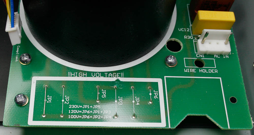

Sonicrage Inviato 14 Febbraio Condividi Inviato 14 Febbraio 17 minuti fa, appecundria ha scritto: venditore lascia intendere nella descrizione che si tratta di un 100v convertito a 230. L'unica perplessità che ho riguarda il fatto che la TL-3 3.0, likata da @davenrk, non sembra essere proprio distribuita fuori dal Giappone, possibile che si possa comunque convertire a 230V? Link al commento https://melius.club/topic/28418-acquistare-via-ebay-da-reseller-giapponesi-conviene-davvero/page/3/#findComment-1697650 Condividi su altri siti Altre opzioni di condivisione...
appecundria Inviato 14 Febbraio Condividi Inviato 14 Febbraio @Sonicrage i casi possono essere due: 1. Il trasformatore originale ha più entrate e quindi basta scollegare quella 100 e collegare la 230. 2. Il trasformatore originale accetta soltanto 100v quindi l'apparecchio va aperto e il trasformatore va sostituito con uno 230v (spesa 20/30 euro). Il venditore in questione scrive che di base era un 100v ed ora è un 230 ma non dice se tramite opzione 1 o 2 Link al commento https://melius.club/topic/28418-acquistare-via-ebay-da-reseller-giapponesi-conviene-davvero/page/3/#findComment-1697654 Condividi su altri siti Altre opzioni di condivisione...
appecundria Inviato 14 Febbraio Condividi Inviato 14 Febbraio Adesso, appecundria ha scritto: trasformatore originale ha più entrate e quindi basta scollegare quella 100 e collegare la 230. La domanda sorge spontanea: se è vera questa ipotesi, come mai il costruttore non ha messo un normale selettore azionabile dall'utente? Risposta: di solito si fa per motivi commerciali, cioè per evitare l'importazione parallela. Link al commento https://melius.club/topic/28418-acquistare-via-ebay-da-reseller-giapponesi-conviene-davvero/page/3/#findComment-1697655 Condividi su altri siti Altre opzioni di condivisione...
Sonicrage Inviato 14 Febbraio Condividi Inviato 14 Febbraio 11 minuti fa, appecundria ha scritto: i casi possono essere due: 1. Il trasformatore originale ha più entrate e quindi basta scollegare quella 100 e collegare la 230. 2. Il trasformatore originale accetta soltanto 100v quindi l'apparecchio va aperto e il trasformatore va sostituito con uno 230v (spesa 20/30 euro). Vedo più probabile la 1° ipotesi. La 2°, per quanto sia comunque economica per il venditore, mi pare troppo invasiva. Link al commento https://melius.club/topic/28418-acquistare-via-ebay-da-reseller-giapponesi-conviene-davvero/page/3/#findComment-1697657 Condividi su altri siti Altre opzioni di condivisione...

davenrk Inviato 19 Febbraio Condividi Inviato 19 Febbraio Ho chiesto al venditore della CEC su ebay spiegazioni sul discorso alimentazione: La sua risposta: "When we say “this unit is converted from the original 100V model”, it means: The product was originally manufactured for the Japanese market, where the standard voltage is 100 volts (100V). Before selling or exporting it, the unit was professionally converted to operate on a different voltage (for example 230V for Europe or 120V for the US). By Changing the transformer tap position." "The transformer remains the original factory-installed unit, and the voltage conversion is done only by switching the internally. No external step-down transformer or replacement transformer has been installed. CEC units sold in Japan and the EU are manufactured in exactly the same way." Tutto bene quindi, unico problema rimane la garanzia, ma la differenza di costo importante penso giustifichi il rischio. Link al commento https://melius.club/topic/28418-acquistare-via-ebay-da-reseller-giapponesi-conviene-davvero/page/3/#findComment-1701460 Condividi su altri siti Altre opzioni di condivisione...
