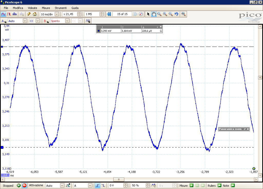

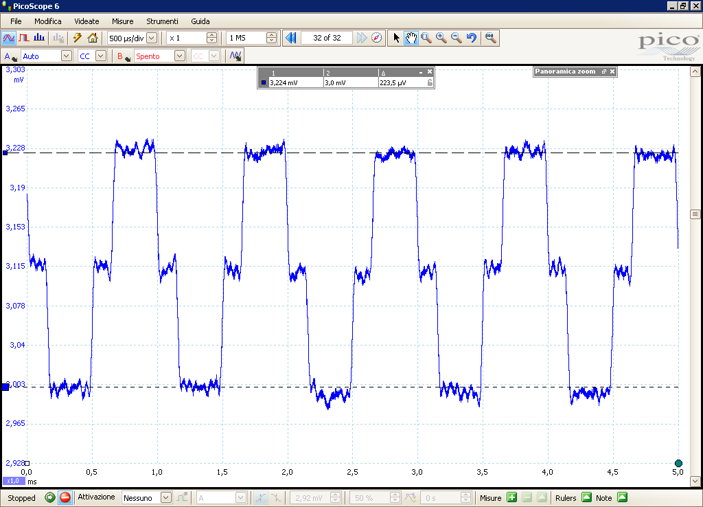

ilmisuratore Inviato 16 Febbraio Condividi Inviato 16 Febbraio 7 minuti fa, Elettro ha scritto: e grazie ! alla Catalano eh Quando è tutto perfetto non occorre nulla, certamente. A volte capita. Si, si parlava del vantaggio di avere "bit in più" (effettivi) per poi trovarseli quando occorrono, ovvero: sui segnali a basso livello Qui sotto vediamo due "forme d'onda" (con livello di ampiezza molto basso -90,3 dB) La prima a 16 bit con un DAC che opera un oversapling x16, quindi portando matematicamente la frequenza a 705,6 khz E a seguire lo stesso DAC con il segnale nativo a 24 bit...alla catalano ..a noi non servirebbero -90,3 dB ma quantomeno -78 dB che corrisponderebbe al minimo RMS delle registrazioni piu dinamiche esistenti sul mercato A -78 dB un DAC a 24 bit con segnale nativo ricostruisce un segnale perfetto 1 Link al commento https://melius.club/topic/28421-dac-r2r-e-bit/page/2/#findComment-1699431 Condividi su altri siti Altre opzioni di condivisione...

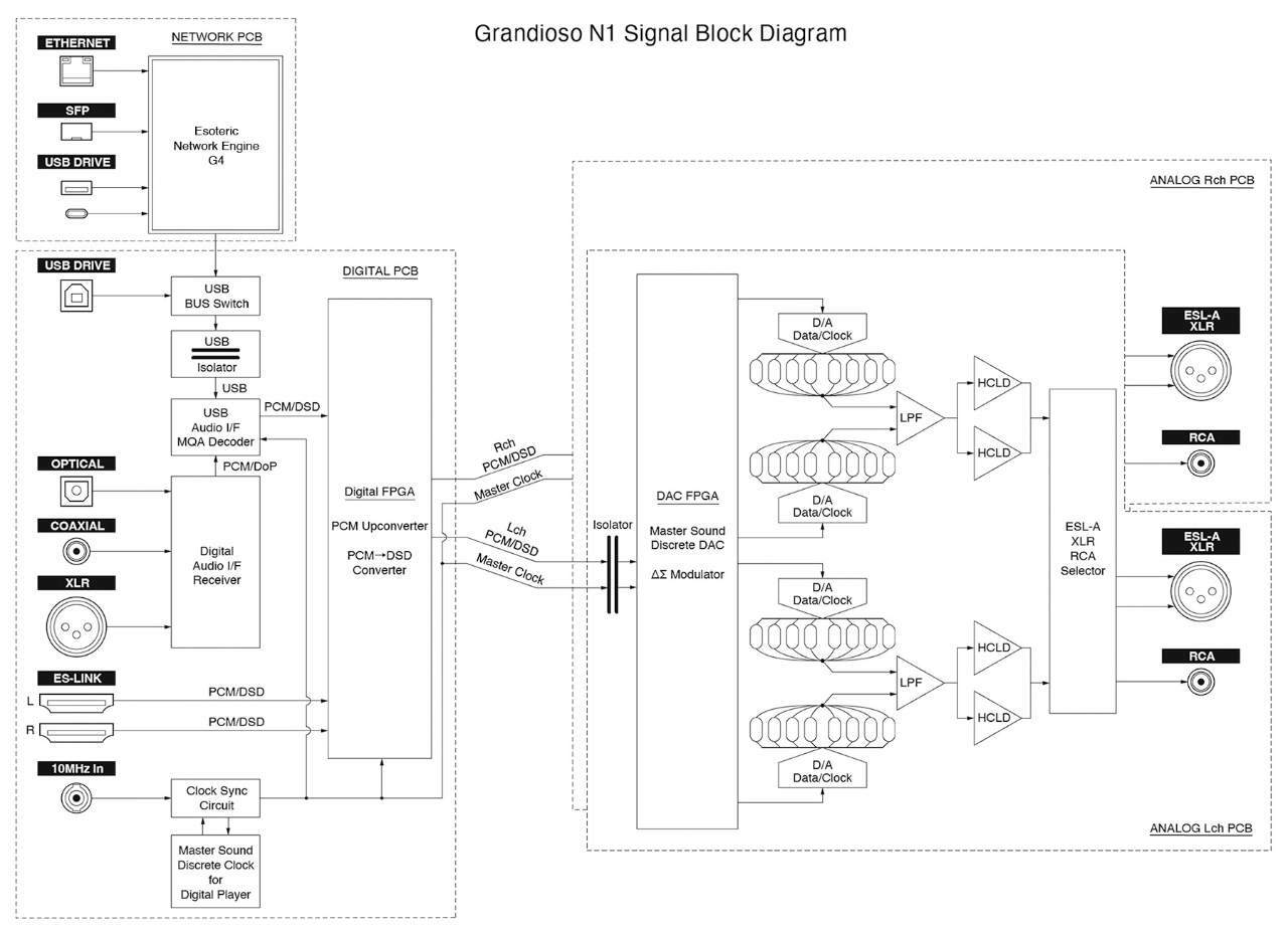

supermike Inviato 18 Febbraio Condividi Inviato 18 Febbraio @ilmisuratore Che ne pensi della soluzione adottata da Esoteric nel suo Master sound discrete dac? Non ho capito se è un r2r puro, un delta sigma o una soluzione mista...Esoteric per i suoi dac dichiara risoluzioni fino a 32bit con un campionamento di 768khz ma a che serve ? Link al commento https://melius.club/topic/28421-dac-r2r-e-bit/page/2/#findComment-1700887 Condividi su altri siti Altre opzioni di condivisione...
ilmisuratore Inviato 18 Febbraio Condividi Inviato 18 Febbraio 9 minuti fa, supermike ha scritto: @ilmisuratore Che ne pensi della soluzione adottata da Esoteric nel suo Master sound discrete dac? Non ho capito se è un r2r puro, un delta sigma o una soluzione mista...Esoteric per i suoi dac dichiara risoluzioni fino a 32bit con un campionamento di 768khz ma a che serve ? E un architettura molto simile a quella dei TEAC Sono sigma delta che fanno operare alle FPGA...ma la risoluzione effettiva dei 32 bit non c'entra 32 bit e 768 khz riguarda l'operazione di computazione e dell'oversampling Link al commento https://melius.club/topic/28421-dac-r2r-e-bit/page/2/#findComment-1700901 Condividi su altri siti Altre opzioni di condivisione...
