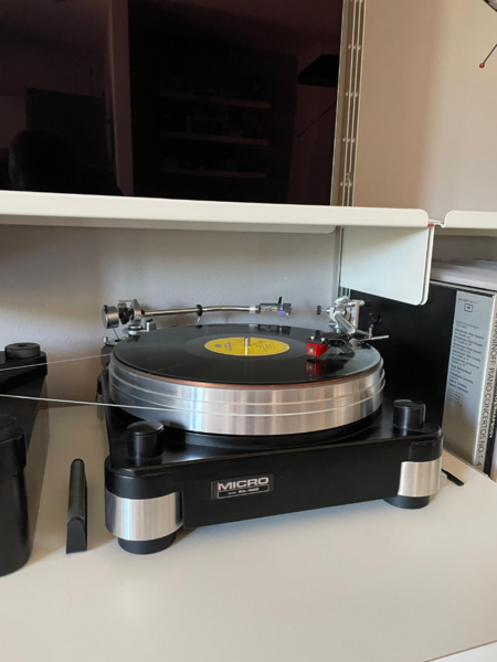

Robbie Inviato 16 Febbraio Condividi Inviato 16 Febbraio Ciao a tutti, con alcuni dischi LP al momento della rimozione o del cambio lato, mi capita di mandare delle schicchere notevoli alla catena audio, per colpa dell'arco elettrico che si forma sfilando il disco caricato elettrostaticamente, dal piatto del mio Micro Seiki RX1500 (che tra l'altro è in rame, non so se incide). La cosa è diventata allarmante con il mio nuovo pre-phono, visto che lo manda in protezione ogni volta che succede. Dato che vorrei evitare di danneggiare elettroniche o preziosi avvolgimenti di testine, mi chiedevo quali strategie fosse possibile mettere in atto. Già lavo i dischi e questo spesso è risolutivo, ma l'effetto non è eterno e non si ha sempre voglia di lavare ogni singolo disco che si ascolta. Proverò qualche pistolina tipo Zerostat o sistema simile, ma a leggere in giro l'effetto sembra piuttosto limitato. Mi chiedevo pertanto se piuttosto che annullare la carica sul disco, non fosse più sensato (e possibile) fare in modo che quella tensione che si forma vada a scaricare altrove anzichè verso la catena audio con opportuni collegamenti di massa. Accetto comunque qualsiasi consiglio, vorrei limitare i rischi il più possibile. 1 Link al commento https://melius.club/topic/28460-scarica-elettrostatica-sfilando-il-disco/ Condividi su altri siti Altre opzioni di condivisione...

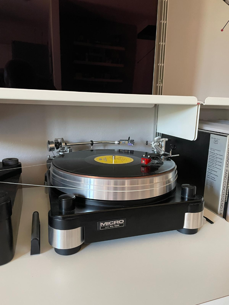

rlc Inviato 16 Febbraio Condividi Inviato 16 Febbraio Ciao io intanto farei una velocissima prova collegando un filo di rame tra il basamento del piatto e la struttura in ferro del mobile che si vede in foto per vedere se riesci a scaricare a terra l'elettrostatica evidentemente presente . 1 Link al commento https://melius.club/topic/28460-scarica-elettrostatica-sfilando-il-disco/#findComment-1699207 Condividi su altri siti Altre opzioni di condivisione...
Montez Inviato 16 Febbraio Condividi Inviato 16 Febbraio @Robbie ciao Roberto, il tuo bellissimo micro (come il mio 😂) dovrebbe avere il nottolino sotto al perno che consente la messa a terra del piatto. Comunque ormai ho preso il vizio di dare una passatina veloce di spazzola sul disco prima di levarlo dal piatto, in questo modo evito le scariche e sono sicuro di mettere il disco senza polvere superficiale nella busta. 1 Link al commento https://melius.club/topic/28460-scarica-elettrostatica-sfilando-il-disco/#findComment-1699230 Condividi su altri siti Altre opzioni di condivisione...
Tronio Inviato 16 Febbraio Condividi Inviato 16 Febbraio Se il problema si presenta ogni volta che maneggi il disco una soluzione potrebbe essere quella di usare la tua persona come veicolo per scaricare l'energia a terra con uno di quei bracciali che usano i riparatori elettronici: non è molto pratico come sistema ma elimini il problema alla fonte. https://www.amazon.it/iFixit-Anti-Static-Wrist-EU145071-1-W125828783/dp/B00B2T9C8Y Link al commento https://melius.club/topic/28460-scarica-elettrostatica-sfilando-il-disco/#findComment-1699231 Condividi su altri siti Altre opzioni di condivisione...
rlc Inviato 16 Febbraio Condividi Inviato 16 Febbraio Come riporta correttamente @Montez sotto dovresti avere la vite di ancoraggio proprio per questo scopo. Sotto al mio 5000 almeno c'era : è quello che si vede in alto sulla destra tra la base del perno e il piedino 1 Link al commento https://melius.club/topic/28460-scarica-elettrostatica-sfilando-il-disco/#findComment-1699247 Condividi su altri siti Altre opzioni di condivisione...
Robbie Inviato 16 Febbraio Autore Condividi Inviato 16 Febbraio Si, sicuramente c'è e l'ho sempre lasciata scollegata, ma dove la dovrei far scaricare? Anche quello sul ground del pre phono o proprio a una presa a terra? Link al commento https://melius.club/topic/28460-scarica-elettrostatica-sfilando-il-disco/#findComment-1699250 Condividi su altri siti Altre opzioni di condivisione...
Elettro Inviato 16 Febbraio Condividi Inviato 16 Febbraio 3 minuti fa, Robbie ha scritto: Anche quello sul ground del pre phono o proprio a una presa a terra? no quella è una presa a massa Link al commento https://melius.club/topic/28460-scarica-elettrostatica-sfilando-il-disco/#findComment-1699252 Condividi su altri siti Altre opzioni di condivisione...

Giannimorandi Inviato 16 Febbraio Condividi Inviato 16 Febbraio @Robbie sufficiente che la.colleghi ad una struttura metallica pesante, tipo il tavolino del giradischi ad un bullone 1 Link al commento https://melius.club/topic/28460-scarica-elettrostatica-sfilando-il-disco/#findComment-1699293 Condividi su altri siti Altre opzioni di condivisione...
Montez Inviato 16 Febbraio Condividi Inviato 16 Febbraio @Robbie vado dal perno fino al nottolino nel retro del motore, da li poi vado nel ground del phono più vicino in questo modo scarico eventuali cariche anche del motore Link al commento https://melius.club/topic/28460-scarica-elettrostatica-sfilando-il-disco/#findComment-1699346 Condividi su altri siti Altre opzioni di condivisione...
