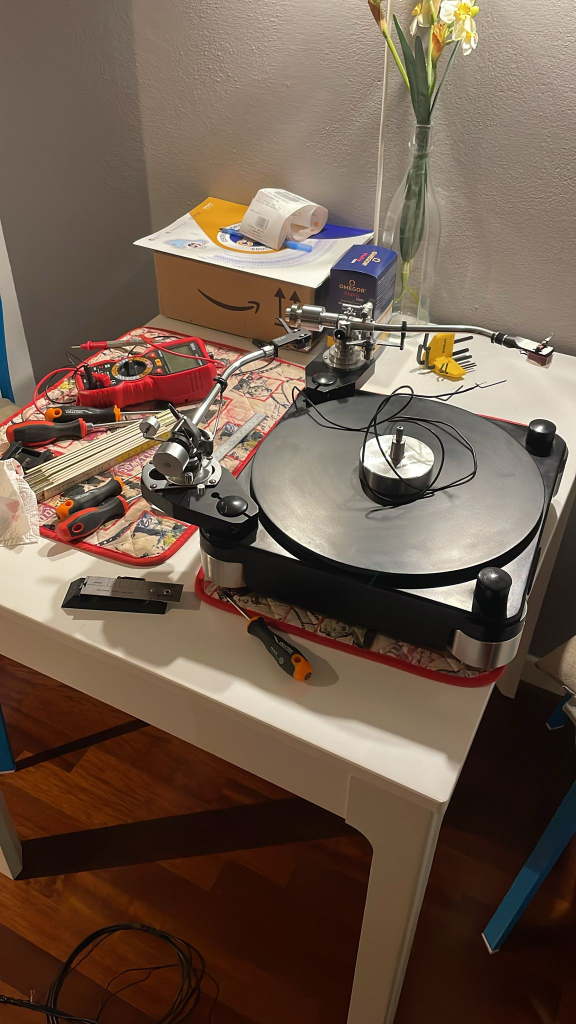

Robbie Inviato 19 Febbraio Autore Condividi Inviato 19 Febbraio Ieri armato di cavetto e tester ho collegato il cavo al gruppo perno/piatto. Tra l'altro, interessante notare come la resistenza tra la base del perno a cui si collega il cavo e quella del perno stesso (e quindi del piatto) non sia esattamente zero, ma corrisponda a circa 3 ohm, immagino per via del film di olio. Dopo aver verificato che la presa di terra del phono Audia Flight è comunque collegata alla terra dell'impianto di casa, ci ho attaccato anche questa nuova connessione. Per ora ho riscontrato che non ci sono ronzii e ciò è buono. Era tardi e quindi ho ascoltato solo pochi minuti di musica e cariche elettrostatiche non si sono sviluppate. Vediamo nei prossimi giorni... Link al commento https://melius.club/topic/28460-scarica-elettrostatica-sfilando-il-disco/page/2/#findComment-1701497 Condividi su altri siti Altre opzioni di condivisione...
Fabio Cottatellucci Inviato 19 Febbraio Condividi Inviato 19 Febbraio 1 ora fa, Robbie ha scritto: Dopo aver verificato che la presa di terra del phono Audia Flight è comunque collegata alla terra dell'impianto di casa, Sicuro che vada fatto? Il nottolino a cui la colleghi dietro l'apparecchio che simbolo ha, la freccia verso il basso con scritto "GND"? Non vorrei che quella fosse una massa e non una terra anche perché, se ben ricordo, il pre phono Audia Flight non è a doppio isolamento, quindi va a terra sull'apposito dente della IEC. Link al commento https://melius.club/topic/28460-scarica-elettrostatica-sfilando-il-disco/page/2/#findComment-1701532 Condividi su altri siti Altre opzioni di condivisione...
Robbie Inviato 19 Febbraio Autore Condividi Inviato 19 Febbraio 1 minuto fa, Fabio Cottatellucci ha scritto: Sicuro che vada fatto? Il nottolino a cui la colleghi dietro l'apparecchio che simbolo ha, la freccia verso il basso con scritto "GND"? Non vorrei che quella fosse una massa e non una terra anche perché, se ben ricordo, il pre phono Audia Flight non è a doppio isolamento, quindi va a terra sull'apposito dente della IEC. Non ti seguo... Ho verificato con il tester che il morsetto sull'Audia fosse collegato come dici tu all'apposito dente della IEC (e quindi all'impianto di terra di casa), di conseguenza collegare questo cavo dal telaio del gira al nottolino dell'audia oppure direttamente a terra sul caloriffero o su una presa, credo sia equivalente, al netto di eventuali loop che però non si sono verificati... Sbaglio? Link al commento https://melius.club/topic/28460-scarica-elettrostatica-sfilando-il-disco/page/2/#findComment-1701536 Condividi su altri siti Altre opzioni di condivisione...
Fabio Cottatellucci Inviato 19 Febbraio Condividi Inviato 19 Febbraio 29 minuti fa, Robbie ha scritto: Sbaglio? No, io volevo capire se il filo di massa del giradischi lo avevi collegato al nottolino del pre phono o al termosifone, perché secondo me è da preferire la prima soluzione (che infatti è quella che hai adottato). 1 Link al commento https://melius.club/topic/28460-scarica-elettrostatica-sfilando-il-disco/page/2/#findComment-1701559 Condividi su altri siti Altre opzioni di condivisione...
