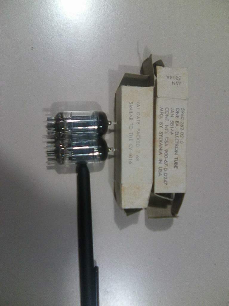

audio2 Inviato 27 Marzo Condividi Inviato 27 Marzo @indifd ho fatto una foto alle due valvole che dicevo non si vede molto bene, comunque dovrebbero essere delle sylvania nos 5963 equivalenti a 12au7. le avevo su un mastersound 220 se, andavano molto bene. a chi passa per vicenza le regalo. Link al commento https://melius.club/topic/28543-valvole/page/4/#findComment-1729394 Condividi su altri siti Altre opzioni di condivisione...
indifd Inviato 27 Marzo Condividi Inviato 27 Marzo 40 minuti fa, audio2 ha scritto: sylvania nos 5963 equivalenti a 12au7. Esatto Link al commento https://melius.club/topic/28543-valvole/page/4/#findComment-1729449 Condividi su altri siti Altre opzioni di condivisione...
