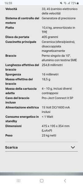

angeloklipsch Inviato 23 Febbraio Autore Condividi Inviato 23 Febbraio Ho un Project Signature 10 con il suo braccio ma non sono riuscito a reperire le caratteristiche tecniche, posso dire però che tutte e 6 le testine MC che ho suonano bene Link al commento https://melius.club/topic/28554-testina-mm-dal-suono-via-di-mezzo-tra-ortofon-e-grado/#findComment-1704458 Condividi su altri siti Altre opzioni di condivisione...
Sonicrage Inviato 23 Febbraio Condividi Inviato 23 Febbraio 18 minuti fa, angeloklipsch ha scritto: Ho un Project Signature 10 con il suo braccio ma non sono riuscito a reperire le caratteristiche tecniche Lo screenshot mostra le caratteristiche tecniche del tuo giradischi, prese dal sito della Pro Ject. - La Nagaoka MP-200 che ti ho suggerito, e che sto ascoltando proprio ora, dovrebbe avere una compliance dinamica, a 10Hz, tra i 12,96cu ed i 14,4cu (cedevolezza media). Con il tuo braccio avresti una frequenza di risonanza tra 8,7Hz ed 8,2Hz., quindi vai tranquillo. - 1 Link al commento https://melius.club/topic/28554-testina-mm-dal-suono-via-di-mezzo-tra-ortofon-e-grado/#findComment-1704466 Condividi su altri siti Altre opzioni di condivisione...

angeloklipsch Inviato 23 Febbraio Autore Condividi Inviato 23 Febbraio Le Nagaoka MP 200 e 500 dovrebbero avere la stessa massa giusto? Link al commento https://melius.club/topic/28554-testina-mm-dal-suono-via-di-mezzo-tra-ortofon-e-grado/#findComment-1704489 Condividi su altri siti Altre opzioni di condivisione...
Sonicrage Inviato 23 Febbraio Condividi Inviato 23 Febbraio 5 minuti fa, angeloklipsch ha scritto: Le Nagaoka MP 200 e 500 dovrebbero avere la stessa massa giusto? No, la 500 è più pesante e più cedevole della 200, ergo con la 500, sul tuo braccio, avresti una FR sotto gli 8hz. Però, se vuoi proprio la 500, inserisci il filtro subsonico e te ne freghi. Conoscendo il peso del tuo portatestina, forse potresti abbassare la massa del tuo braccio con uno shell molto più leggero.... 1 Link al commento https://melius.club/topic/28554-testina-mm-dal-suono-via-di-mezzo-tra-ortofon-e-grado/#findComment-1704494 Condividi su altri siti Altre opzioni di condivisione...
