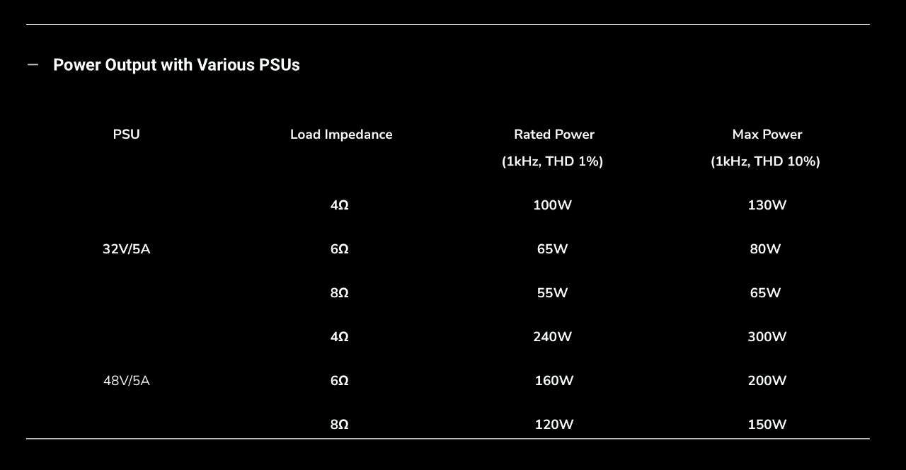

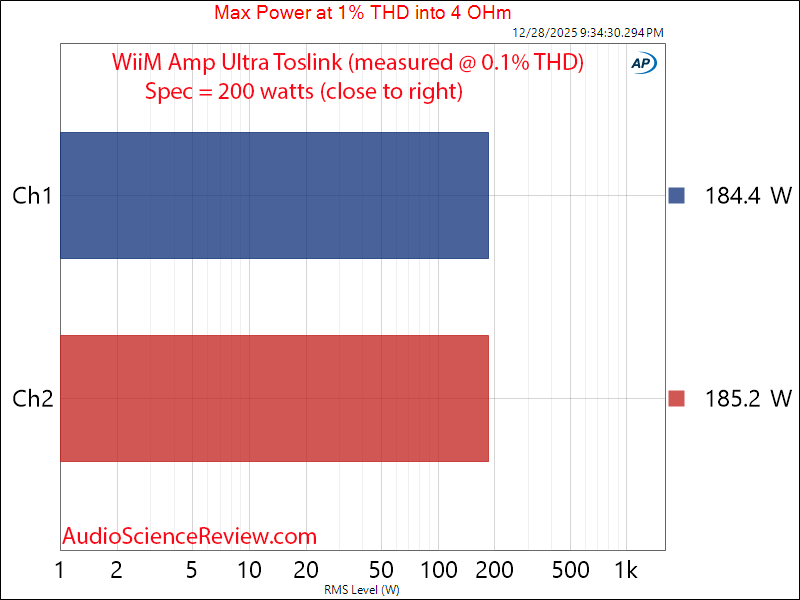

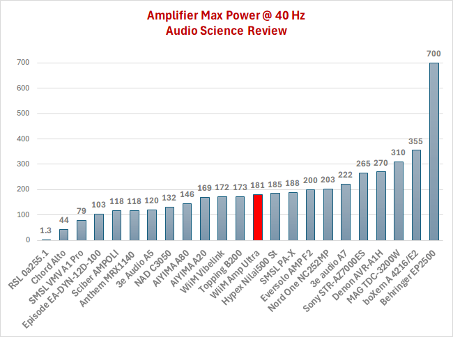

Sotto un confronto con Wiamamp (2x98watt 8ohm e 2x168watt sui 4 ohm, non fatto per i 2ohm)  ultra potenza disponibile sui 40hz, che continuo a non consigliare su masse mobili grandi come un 38cm e impendenze al limite. Il wiamamo ho ottimi misure (non potenze) usando la parte digitale, altrimenti con la parte analogica suona come un sintoamplificatore e ciò è da calcolare se uno vuol vere un up-grade digitale.image.thumb.png.c00ccf3b0bc47b6a09b84eb4bd0fef97.png
Come si vede hypex nc252mp già darà più energia, un 38 mosso da un hypex nc502mp si siede e non si muove ed è già più predisposto per i 2ohm. Se non si vuole spendere mille volte tanto, sul classe D icepower1200as1, un modulo per canale per un diffusore così ma meglio integrati un po' più raffinati. Ci sono passato, li ho avuti i vari hypex ed icepower. Accendere un impianto il sabato alle 9 di mattina nel salone e spegnerlo magari la sera notte,per insonorizzare 50-60 mq pilotare sui 30hz woofer da 38hz con grande affidabilità nel tempo non è un giochino da poco.
