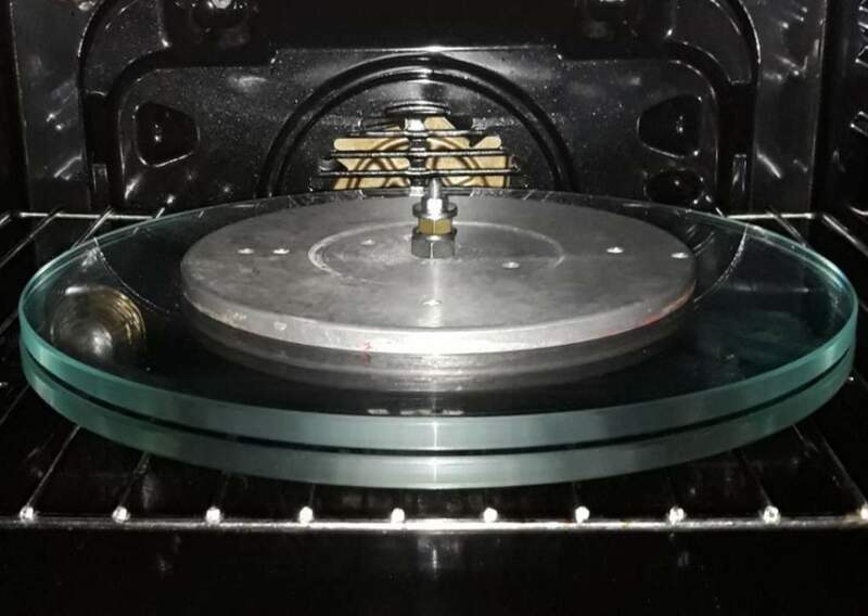

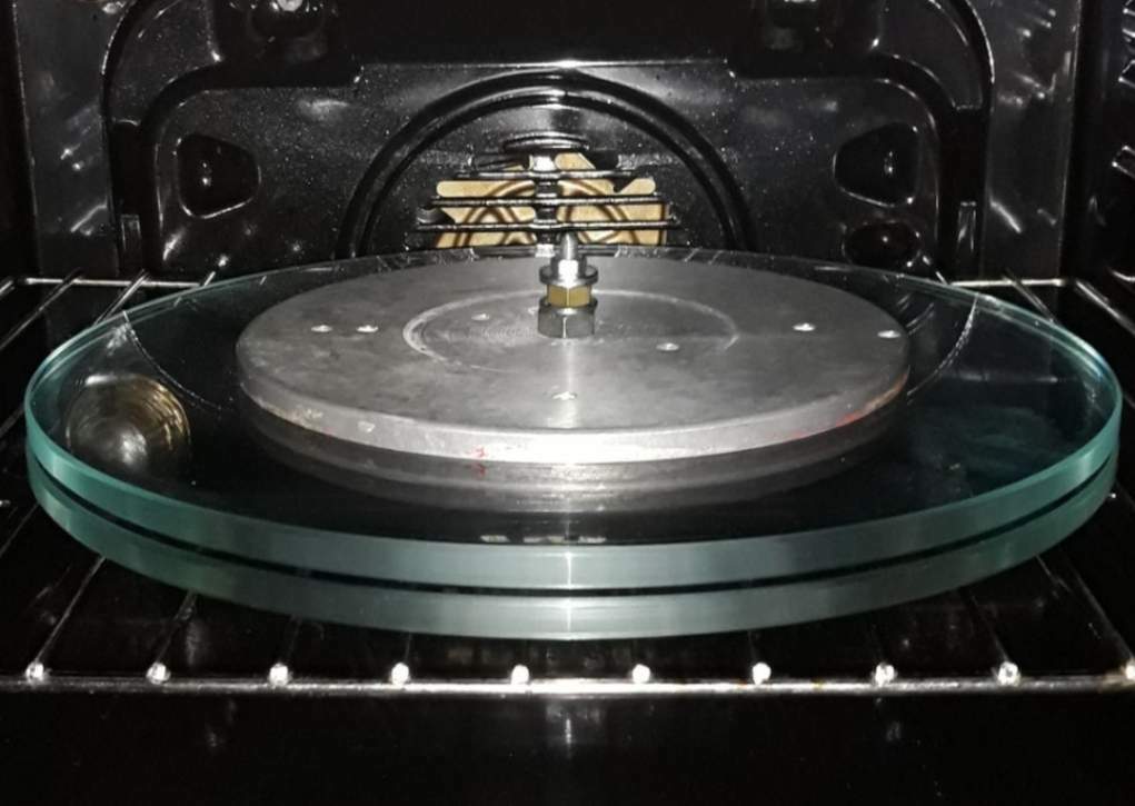

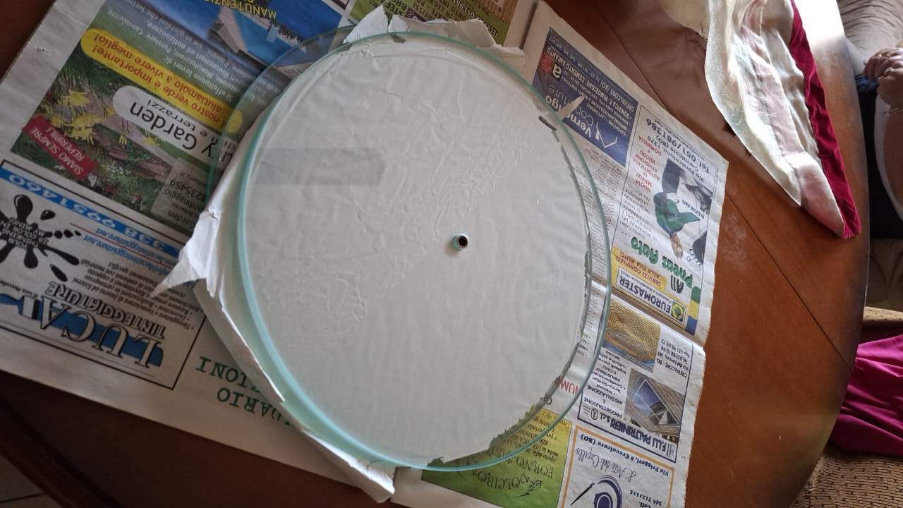

22 minuti fa, marsattacks ha scritto:
Cosa intendi?
Lo spessore della parte vinilica è più sottile di dove c'è l'etichetta: ho usato delle buste interne per compensare la differenza, altrimenti comprimendo solo una parte non si spiana 👍
Buste interne con la sede aperta per evitare l'etichetta
