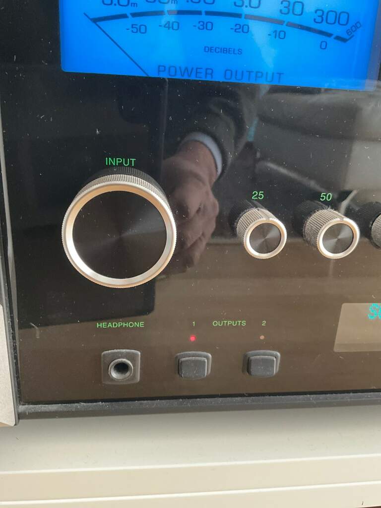

Moderatori zagor333 Inviato 28 Febbraio Moderatori Condividi Inviato 28 Febbraio 8 minuti fa, Suttle ha scritto: L'MA8000 sul suo frontale dispone di due pulsanti che consentono di selezionare rispettivamente la coppia A; oppure la coppia B. Infine e volendo anche entrambi A+B. Buongiorno, non sono presenti i pulsanti A e B su MA8000 (se non erro su nessun integrato Mc sono presenti), e non puoi collegare contemporaneamente due coppie di diffusori per poi selezionarne solo una delle due. I pulsanti Out1 e Out2 permettono di collegare un altro finale (in RCA o XLR) per fare la biamplificazione sulla stessa coppia di diffusori. Se poi colleghi al finale aggiuntivo una seconda coppia di diffusori, selezionando l'uscita specifica sentirai entrambe le coppie di diffusori. Roberto Link al commento https://melius.club/topic/28611-mcintosh-ma8000-collegamenti-doppia-coppia-di-diffusori/#findComment-1707787 Condividi su altri siti Altre opzioni di condivisione...

Moderatori zagor333 Inviato 28 Febbraio Moderatori Condividi Inviato 28 Febbraio @Mike Mike ma figurati, è tramite un confronto costruttivo (ed educato) che si cresce nella vita. Il mio motto è “so di non sapere”. Ho letto l’estratto della prova da te postata di FdS (grazie), non so cosa intendesse realmente il recensire con quella frase (ma non è la prima volta che leggo delle inesattezze tecnico/funzionali nelle recensioni), ma io, leggendo il manuale, e vedendo come è fatto l’integrato MA8000 (vale anche per altri integrati), continuo a capire che Out 1 e Out 2 sono delle uscite (una RCA ed una XLR) per collegare un altro finale, e non per collegare dei diffusori passivi. Grazie per l’intervento, e continua serenamente ad intervenire nei vari 3d. Roberto Link al commento https://melius.club/topic/28611-mcintosh-ma8000-collegamenti-doppia-coppia-di-diffusori/#findComment-1708076 Condividi su altri siti Altre opzioni di condivisione...
Moderatori zagor333 Inviato 28 Febbraio Moderatori Condividi Inviato 28 Febbraio 22 minuti fa, Mike Mike ha scritto: da selezionare con i selettori A e B I selettori A e B a cui ti riferisci quali sono? Non vorrei che mi sto perdendo qualcosa io, ma non li vedo ne sull’integrato, ne riportati sul manuale. Grazie Roberto Link al commento https://melius.club/topic/28611-mcintosh-ma8000-collegamenti-doppia-coppia-di-diffusori/#findComment-1708086 Condividi su altri siti Altre opzioni di condivisione...

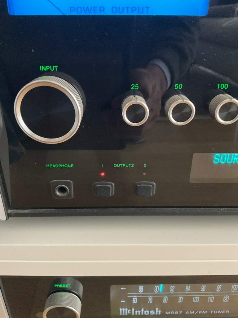

Mike Mike Inviato 28 Febbraio Condividi Inviato 28 Febbraio 19 minuti fa, zagor333 ha scritto: I selettori A e B a cui ti riferisci quali sono? Non vorrei che mi sto perdendo qualcosa io, ma non li vedo ne sull’integrato, ne riportati sul manuale. Grazie Roberto Non sono questi? Infatti, in fase di ascolto, se premo A non arriva l’audio ed il Led si spegne Non ho modo, senza seconda coppia diffusori, dí fare altre prove. Però l’ampli mi consente di accendere entrambi i tasti A e B, e relativi led: presumo, quindi, sia possibile di usare, in combinazione, i diffusori A, B ed entrambi. Se ho sbagliato vado a nascondermi 🙈 Link al commento https://melius.club/topic/28611-mcintosh-ma8000-collegamenti-doppia-coppia-di-diffusori/#findComment-1708116 Condividi su altri siti Altre opzioni di condivisione...

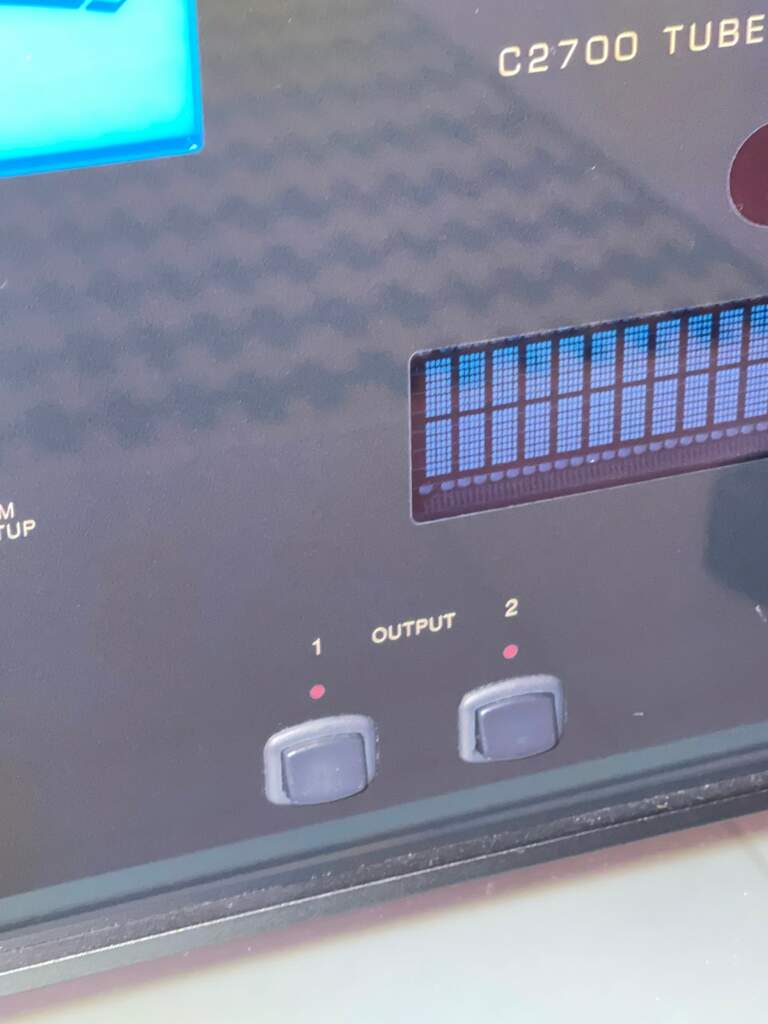

Moderatori zagor333 Inviato 28 Febbraio Moderatori Condividi Inviato 28 Febbraio 17 minuti fa, Mike Mike ha scritto: Non sono questi? No, questi sono i tasti presenti un pó su tutti gli integrati e pre McIntosh che permettono di collegare altri due finali alla sezione pre: Out 1 e Out 2. Gli apparecchi che permettono di collegare due coppie di diffusori contemporaneamente e selezionarne una delle due o attivarle entrambe hanno i selettori A e B, e hanno anche le relative uscite per collegare i diffusori stessi. Allego foto del mio pre C2700. Spero che ora la cosa sia chiara a tutti, in quanto, considerando le aspettative dei tanti appassionati, comprendo che non è così semplice da intuire. Se si vogliono collegare due coppie di diffusori all’integrato MA8000 si devono collegare i cavi di potenza alle stesse uscite che si stanno utilizzando ora per una coppia di diffusori, e suoneranno contemporaneamente. Cosa che non suggerisco di fare, anche se poi tutto è possibile. Grazie Roberto Link al commento https://melius.club/topic/28611-mcintosh-ma8000-collegamenti-doppia-coppia-di-diffusori/#findComment-1708138 Condividi su altri siti Altre opzioni di condivisione...
Moderatori zagor333 Inviato 28 Febbraio Moderatori Condividi Inviato 28 Febbraio 29 minuti fa, Mike Mike ha scritto: se premo A non arriva l’audio ed il Led si spegne Premi realmente Out1, non A. Solo per chiarezza. Sempre per chiarezza, se su Out 1 tu avessi collegato un finale, e al finale una coppia di casse, sentiresti la musica. In pratica utilizzeresti l’uscita pre dello MA8000. Link al commento https://melius.club/topic/28611-mcintosh-ma8000-collegamenti-doppia-coppia-di-diffusori/#findComment-1708140 Condividi su altri siti Altre opzioni di condivisione...

Mike Mike Inviato 28 Febbraio Condividi Inviato 28 Febbraio Adesso è chiaro, grazie. Peccato perché, su alcuni modelli precedenti, tipo 6400, 6500 e 6800 (verificato a campione), sul frontale i tasti sono “speakers A e B”. Scelta industriale forse dettata dal fatto che saranno in pochi a pilotare più di una coppia di diffusori. Link al commento https://melius.club/topic/28611-mcintosh-ma8000-collegamenti-doppia-coppia-di-diffusori/#findComment-1708170 Condividi su altri siti Altre opzioni di condivisione...
