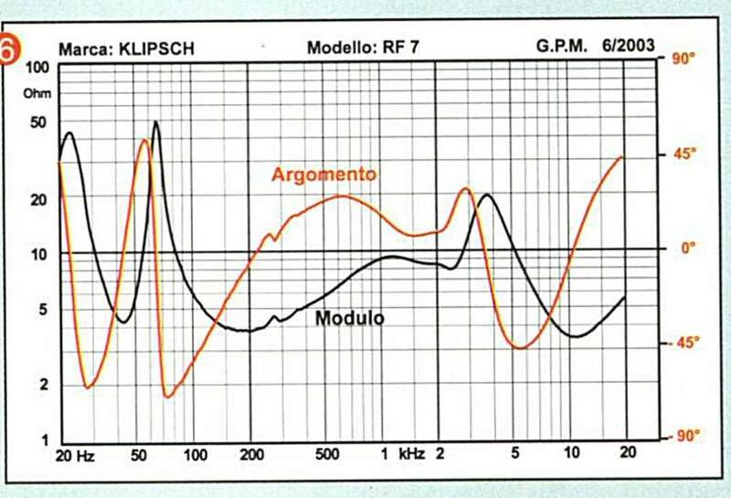

wiking Inviato 28 Febbraio Condividi Inviato 28 Febbraio Ciao @astrodany. L'ultima creatura piccola che ho avuto, uscita dal genio di Nelson Pass, fu una deliziosa quanto delicata amplificazione in pura classe A, l'Aleph 30, da cui sono poi discesi i primi First Watt. Finali dedicati a sistemi come quelli che da tempo predilige Nelson Pass: monovia ad altissima efficienza, di facile pilotaggio. Per questo, a livello di finali, si può puntare tutto esclusivamente sulla pulizia e qualità del segnale, la capacità di pilotaggio diventa un optional, con quei sistemi. Ma il mondo normale è costituito in gran parte da diffusori assai diversi. Per esempio, le tue RF-7 (quale versione?) sono efficienti, ma con un modulo ed una fase dell'impedenza che richiedono polso e CCL (curva di carico limite) ben più verticali di quelle che i delicati First Watt piccoli possono offrire, scendendo fino ai 3 Ohm (ed oltre) in gamma bassa. Quindi ben venga qualunque amplificazione non necessariamente potente, ma prestante in quanto a capacità di erogazione. Tra gli stato solido, potresti avere piacevoli sorprese: 1) utilizzando qualche vecchio Accuphase piccolo in classe A (ho usato per troppo tempo gli A-20, A-20V ed A-30 per non averne apprezzato le doti dinamiche, in rapporto alla bassa potenza), massima qualità timbrica, molto tubey negli A20/A-20V , più neutra e luminosa (quella che cerchi?) nei successivi piccoli classe A di Accuphase. 2) Un buon finale McIntosh con gli AF (autoformers), usato ma non troppo vintage (rimpiangeresti il First Watt), collegato possibilmente ai terminali da 4 Ohm (garantiscono CCL più verticali). Inoltre gli AF vanno a nozze con le Klipsch. Restando su un Mc7150/Mc150 (timbricamente più scuri) anni '90, od anche un attuale Mc152 ecc (timbricamente favolosi e corretti, e con eccezionali capacità dinamiche rispetto alla potenza dichiarata), avresti probab quel che serve. 3) anche un finale McIntosh senza AF, dal 7100 al 162, con le loro CCL belle verticali, potrebbe fare al caso tuo, ma qui dovresti vautare preventivamente l'interfacciamento timbrico con le esuberanti Klipsch. In tutti e tre gli scenari dovresti restare tra i 1500 euro (per un 7100) ed i 3500 euro (per un 152) Link al commento https://melius.club/topic/28612-primo-mac-per-le-klipsch-rf7/#findComment-1707861 Condividi su altri siti Altre opzioni di condivisione...

wiking Inviato 28 Febbraio Condividi Inviato 28 Febbraio 13 minuti fa, astrodany ha scritto: Ciao, il mio FW è un integrato clone. La sezione finale è J2. Le Klipsch RF7 sono la seconda versione. C'è un problema: la tenuta dell' erogazione in funzione della frequenza è un dato che i costruttori di ampli dichiarano? Mi sembra che fanno finta di nulla... quindi ti serve in integrato, qui i consigli di @zagor333 valgono più dei miei: davo per scontato che tu avessi un finale First Watt, invece hai un integrato DIY con sezione finale del J (che fosse il J lo immaginavo, come ho più sopra citato). Quanto alla tua domanda finale, cerco di interpretarla, puoi cercare ciò che ti interessa valutando da un lato le curve dell'impedenza delle RF-7 (sia modulo che fase, trovi in rete diverso materiale sulle RF-7), dall'altro le prestazioni dinamiche dei finali che andresti ad interfacciare con le RF-7, che come si evince dalle prove hanno fase tormentata e modulo che scende in alcuni punti sotto i 3 Ohm. Link al commento https://melius.club/topic/28612-primo-mac-per-le-klipsch-rf7/#findComment-1707919 Condividi su altri siti Altre opzioni di condivisione...
Moderatori zagor333 Inviato 28 Febbraio Moderatori Condividi Inviato 28 Febbraio 3 minuti fa, wiking ha scritto: che come si evince dalle prove hanno fase tormentata e modulo che scende in alcuni punti sotto i 3 Ohm. E già, sembrano le montagne russe. Penso che andrebbero provate le uscite da 4 ohm dell’eventuale integrato McIntosh. Penso anche che questi diffusori un Mc le faccia “cantare”. Non ricordo se qualcuno della nostra sezione ha avuto / ha le RF7. Link al commento https://melius.club/topic/28612-primo-mac-per-le-klipsch-rf7/#findComment-1707925 Condividi su altri siti Altre opzioni di condivisione...

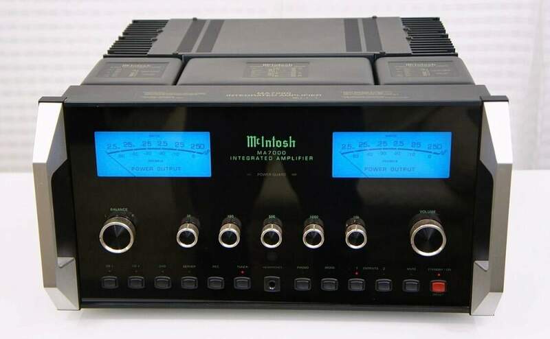

Moderatori zagor333 Inviato 28 Febbraio Moderatori Condividi Inviato 28 Febbraio Un MA7000 ce lo vedrei molto bene (da trovare in ottime condizioni e possibilmente provvisto del suo doppio imballo originale): Link al commento https://melius.club/topic/28612-primo-mac-per-le-klipsch-rf7/#findComment-1707936 Condividi su altri siti Altre opzioni di condivisione...

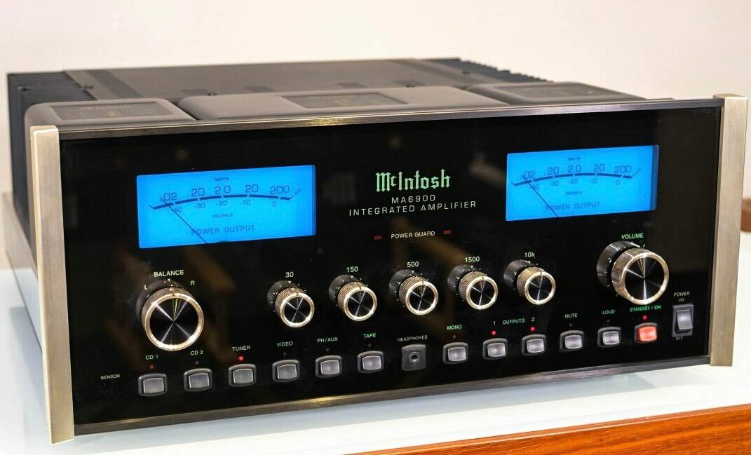

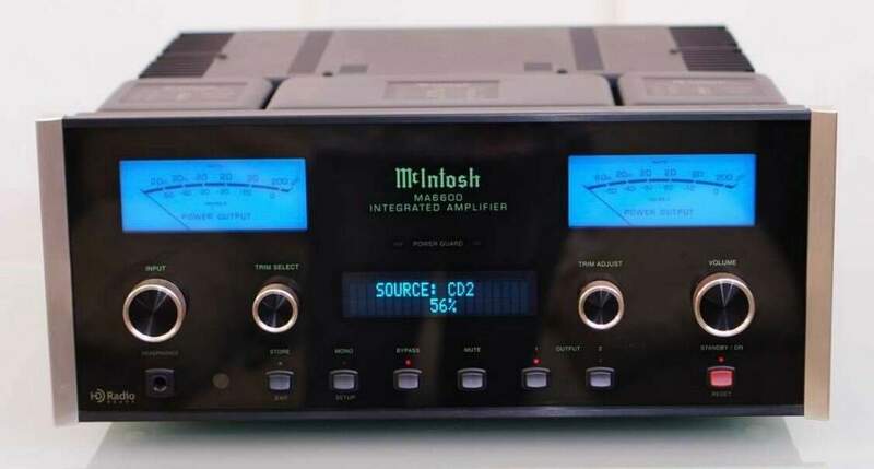

Moderatori zagor333 Inviato 28 Febbraio Moderatori Condividi Inviato 28 Febbraio Per meglio comprendere gli integrati citati, riporto anche una foto del 6900 e del 6600 (6900 e 7000 hanno anche un equalizzatore, il 6600 ha solo controllo dei bassi e degli alti). Di seguito anche le potenze in gioco e il periodo di produzione: MA6600 200 watts, 2008-2014 MA7000 250 watts, 2007-2014 MA 6900 250 watts, 2001-2012 Link al commento https://melius.club/topic/28612-primo-mac-per-le-klipsch-rf7/#findComment-1707961 Condividi su altri siti Altre opzioni di condivisione...
