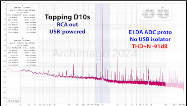

Vista la chiusura del topic e la   sparata di mirabolanti 160db in usb .... vi metto a completezza il D10s cioe' quello con  Rca, la versione in single ended   D10s.png.1b3a3875c146b4160441b365ef96b196.png
facile intuire che sia trascurabile la risibile differenza e quanto sia volutamente fuorviante il commento qui sotto

Sei andato a pescare appositamente una misurazione in cui scaturisce un loop di massa
Invece di decontestualizzare le cose... mostra la misurazione del medesimo apparecchio effettuata da ASR... saremo felici di osservarla
Alla versione bilanciata (per risparmiare spazio e costi) hanno implementato soltanto l'uscita differenziale
Il circuito single ended e assente
La versione sbilanciata che hai postato può incappare nei ground loop allo stesso modo di tutte le altre elettroniche...ad esempio Naim...e tanti altri
Evita di fare figure barbine, non è necessario... rilassati

Ha preso una misura (della versione sbilanciata) in cui viene mostrato cosa accade nel momento in cui scaturisce un loop di massa...come se collegando un DAC tramite USB non fosse possibile imbattersi in questo tipo di fenomeni compresi tutta una serie di altri apparecchi sbilanciati
Le connessioni RCA sono particolarmente vulnerabili perché il conduttore che trasporta il segnale "negativo" è lo stesso che funge da schermatura e riferimento di massa
Se c'è una differenza di potenziale tra la massa del PC e quella dell'ampli, questa scorre direttamente nel percorso del segnale audio
Evidentemente avrà dimenticato quanti problemi simili erano stati segnalati su computer audio sin dai tempi di Videohifi, e quanti ne abbiamo risolti senza ricorrere nemmeno ad eventuali isolatori
La versione bilanciata ha una circuitazione diversa, non è progettato per funzionare in s.e...lo raccomanda lo stesso costruttore nel suo manuale e visto che gli adattatori mettono in cortocircuito la massa con il polo (attivo) negativo...oltre a produrre distorsione (paradossalmente meno di quella di un MSB Analog) c'è anche il rischio di bruciare gli Op-amp di uscita
Se vogliamo osservare le reali prestazioni di questo oggetto bisogna utilizzarlo per come è stato progettato...in bilanciato...e le misure risulteranno straordinariamente valide...qualsiasi tipo di misure, che siano stazionarie o in regime dinamico e in tutte le salse
Andare a pescare la versione sbilanciata durante un loop di massa mostra palesemente la malafede di questo soggetto poichè di link in cui viene testato in condizioni ottimali ce ne sono a bizzeffe..ma lui (in malafede) ha selezionato quello "adatto" tralasciando tutti gli altri in cui magari avrà letto commenti favorevoli

Il Gusta prima ha cercato (nel 3D che è stato chiuso) di sputtanare l'oggetto mostrando le "misure" della versione bilanciata connessa tramite adattatori  TRS --> RCA (che la casa costruttrice raccomanda di non utilizzare
Poi si presenta con un altro 3D in cui mostra altre misure, ovvero quelle della versione sbilanciata mentre funziona sotto loop di massa :classic_sad:

aldofranci
In realtà un escamotage in questi casi esiste.
L'uscita sicuramente non è servobilanciata: quindi con gli adattatori tipicamente in commercio, che sommano pin 1 (schermo) e pin 3 ( - ) del bilanciato, si genera distorsione.
Basta costruirsi un cavo adattatore che connetta il solo schermo alla massa dell'RCA e lasci disconnesso il pin 3 e di fatto abbiamo un normale collegamento sbilanciato.

Si Aldo lo so, lo avevo caldamente consigliato in un 3D ai tempi del Mola Mola tambaqui poichè l'adattatore che mette in corto massa e polo negativo la ritengo in tutti i casi una grande porcata
Ho l'impressione comunque che su questo specifico apparecchio (per come è stata implementata la circuitazione differenziale) che anche isolando il pin della massa (evitando il corto) la pseudo uscita s.e ricavata non raggiungerebbe delle prestazioni ottimali
Qualche volta proverò
In bilanciato, ovvero nelle sue condizioni di progetto, l'apparecchio produce prestazioni veramente elevate
