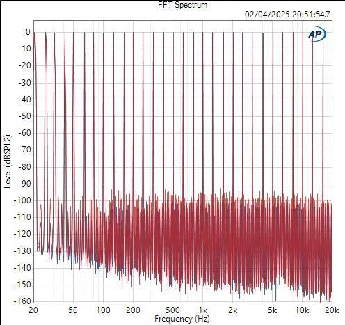

Volevo chiedere @ilmisuratore se possibile un confronto di misure tra questi due dac R2R di prezzo simile, davanti alle misure e al suono che ne dovrebbe scaturire, il Laiv è considerato molto analogico e dolce, mentre il Topping R2R anche lui più rigoroso...

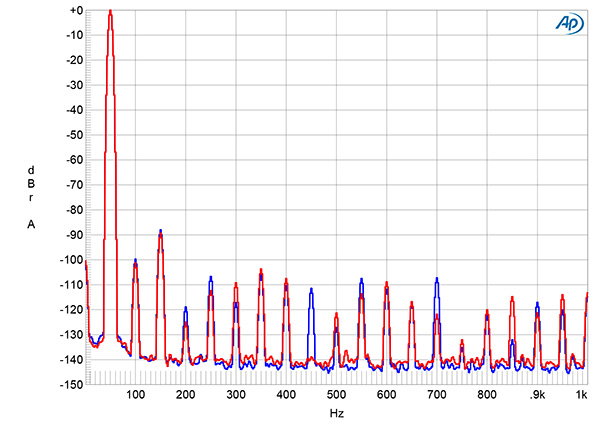

Ti posto le misure da stereophile del Laiv da non confondere col modello superiore che si chiama sempre Harmony ma invece di Udac si chiama semplicemente Dac e costa 3.000 euro
https://www.stereophile.com/content/laiv-harmony-µdac-da-processor-measurements

Credo che il Laiv è considerato "analogico" per via di questa misura
Mi servirebbero altre misure a corredo che purtroppo stereophile non effettua...tuttavia quando è presente distorsione armonica (come nel caso dell'immagine postata) di conseguenza scaturisce anche distorsione da intermodulazione con i segnali complessi
Ne scaturisce una sorta di colorazione musicale che ad alcuni piace

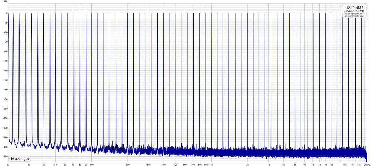

Si, il Topping 90 discrete produce misure molto piu neutre per cui è oggettivamente piu rigoroso e neutro
