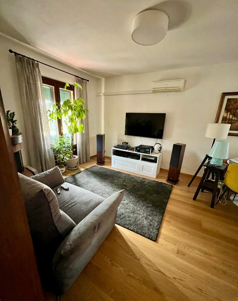

@losado67 ciao, guardando la foto che hai postato mi sa che il problema è l'ambiente, in particolare il posizionamento dei diffusori, quello a sx avrà una enfasi dei bassi maggiore che il dx e quest'ultimo darà un maggior ritardo delle prime riflessioni perché c'è molto più spazio a destra (probabilmente possono innescarsi anche rimbombi) e tutto ciò porta al caos già da volume medio.
Secondo me dovresti cercare di spostare tutto l' impianto più a destra almeno di 50 cm, e sentire di quanto migliora la situazione, poi eventualmente dovresti decidere se fare qualche trattamento acustico e/o usare un DSP per correggere i problemi, oppure limitare i danni con casse in sospensione.
Oppure cambiare completamente la disposizione nella stanza....

@losado67 hai una asimmetria abbastanza significativa per la disposizione dei due diffusori sia per la distanza dei diffusori dalle superfici laterali, e sia per il tipo di superfici. Anche circa la disposizione del tuo punto di ascolto poco puoi fare considerando lo spazio disponibile.
Considerando che il problema che rilevi è la gamma bassa troppo invadente quanto alzi il volume (e non mi sorprende), peccato che, se non erro, il 5200 non ha i controlli di tono, altrimenti avresti potuto provare ad intervenire con il controllo di tono dei bassi per attenuarli.
Io una prova con una coppia di Heresy la farei (di sicuro il basso delle Heresy è più “secco” della maggior parte dei diffusori a torre, e scende fino a circa 50 Hz), peccato che hai solo un angolo, altrimenti sarebbero state molto ok.
Anche un diffusore da piedistallo dovrebbe aiutarti.
Non conosco i diffusori da te citati (di ProAc tanti anni fa provai a casa le vecchie D18), ma non penso che il cambio potrà aiutarti nella gestione dei bassi ad alto volume, anzi tutt’altro.

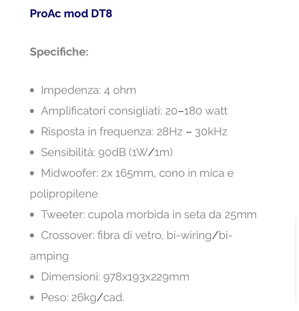

Cosa non ti soddisfa delle tue attuali DT8? (che da quanto comprendo leggendo in rete non sono bass reflex, ho sbaglio?).
Sbagli, le DT8 sono bass reflex. :classic_wink:
Leggo ora che hanno le “prese d’aria” laterali. Dalle foto frontali e posteriore infatti non si vedevano, e sotto non sembrava possibile (visto che scende a 38 hz).

@losado67 puoi fare anche la prova a chiudere i condotti reflex della cassa a sinistra con della gommapiuma (eventualmente grigio scuro) in questo modo dovresti ridurre il problema.
Le casse a sospensione come quelle suggerite ridurrebbero un po' l'eccesso di bassi, però ti consiglio di provare prima ciò che ti ho suggerito per sentire che effetto fa, perché il problema grave è la disposizione dell' impianto e l'asimmetria della stanza che non risolveresti con nuovi diffusori.

l'ampli comunque ha i controlli è il 5300
Ed allora è semplice, mentre riproduci un brano che a volume medio comincia ad avere esubero di bassi vai a ridurli un po' dall' amplificatore (tipo 3/4db) affinché siano meno fastidiosi.

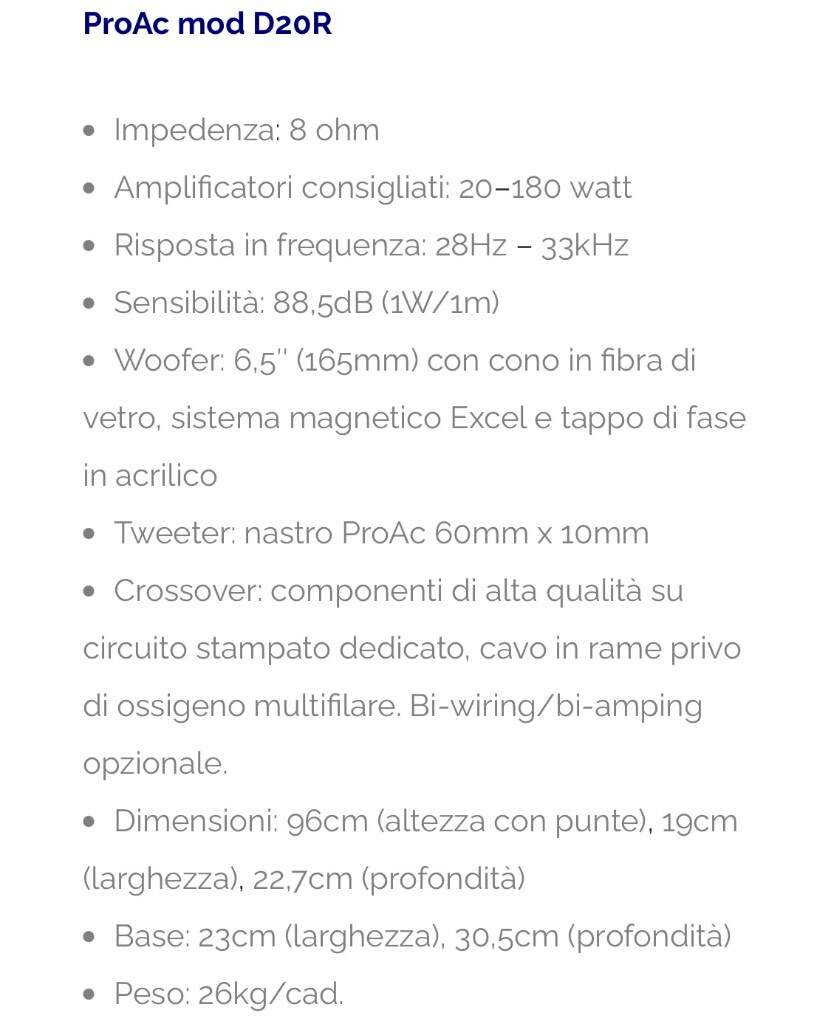

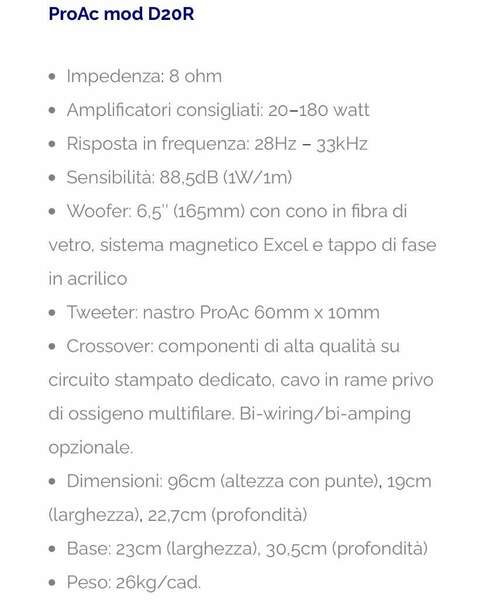

Boh, se sei soddisfatto delle DT8, le D20R non sarebbero male, hanno un woofer in meno.
Le DR20R scendono a 28 Hz, peró nel confronto diretto leggo che hanno un basso più controllato. Circa l’ambiente dove posizionarle trovo scritto:
“Ambiente d’ascolto: Considera le dimensioni della tua stanza e il tipo di arredamento. Il D20R potrebbe essere più adatto a ambienti di medie dimensioni, mentre il DT8 può essere utilizzato anche in spazi più ampi.”
Certo, senza provare sul campo in questo caso, considerando anche il costo delle D20R, prenderle al buio è un azzardo.
Un diffusore da piedistallo è penso meno rischioso.
Difficile dare un suggerimento.
Necessario almeno un ascolto al negozio dei diffusori identificati (Heresy incluse).
Roberto
Si è un "incognita",
le DT8 però 38Hz con 2 woofer da 165.5cm, mentre le D20R è uno solo...
https://melius.club/topic/28703-quali-diffusori/page/2/#findComment-1718180
  • Moderatori
Sì, anche io avevo letto ad inizio 3D facendo una ricerca che le DT8 scendevano a 38Hz, ma su questo confronto che ho trovato, alla fine ho trovato riassunte queste caratteristiche (entrambe sembra che scendono fino a 28 Hz).
Le DT8 sono poi 4ohm (cin 2 woofer mi torna) mentre le D20R 8ohm (quindi un carico più semplice).
Poi è interessante il sistema per i bassi delle D20R: “sistema magnetico Excel e tappo di fase in acrilico” (pensando ai bassi invasivi).
