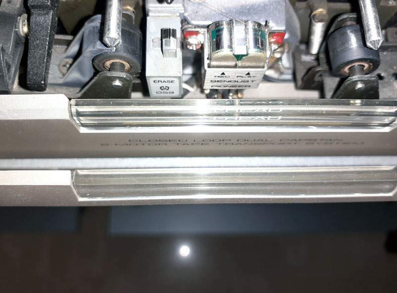

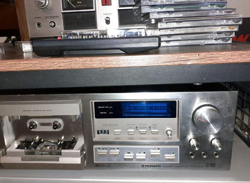

Fabio Cottatellucci Inviato 11 Marzo Condividi Inviato 11 Marzo Comprato in rete da un negozio ben conosciuto, per sfizio e per fare da muletto; 1980 o 1981, tre testine, due motori, bias regolabile. Arriva ben impacchettata, si vede che è macchina che ha lavorato ma che è stata tenuta bene; come meccanica, funziona tutto perfettamente. Inizio ad ascoltare qualcosa "da test": nastri originali (capirete poi perché sono importanti), cassette registrate da me, cromo o metal, dal '78 a sei mesi fa, con almeno tre macchine diverse. E qui si manifesta lo strano problema: un'attenuazione nettissima degli acuti. Inutile armeggiare con Dolby ed equalizzazione, falsando peraltro così la riproduzione: il difetto resta. Io però non ho motivo di dubitare del venditore, così passo allo step successivo: registro musica su una Cromo e su una Metal mie. Qui il problema sparisce e la macchina va benone: gli acuti ci sono tutti, sento bene la variazione se gioco col Dolby o con l'equalizzazione, commutando da line a monitor la differenza fra i due è minima, tutto ok. Inizio a farmi delle ipotesi: testine sporche (ma si vede che non lo sono) o magnetizzate: no perché altrimenti registrerebbe pure male e invece lo fa benissimo; testine danneggiate: di nuovo, dovrebbe lavorare male sempre; problemi con gli stadi di uscita: no perché, provata sia in cuffia che in line out, la macchina presenta lo stesso comportamento, cioè cassette mie "tagliate" e cassette registrate da lei no; testine rec e play disallineate: di nuovo, lavorerebbe male sempre e poi le testine sono montate in un blocco che le rende praticamente simili a una "doppio traferro" (vedi foto); mi sono rimaste un'ipotesi e una verifica. Verifica: provare la cassetta sua su un registratore mio (attualmente non facile); ipotesi: azimuth o qualcos'altro starato: quando registra e riproduce lei da sola l'errore di regolazione ovviamente non si manifesta; quando arriva la cassetta aliena, sì. In attesa che mi arrivi il service manual e che possa quindi metterci le mani e capire se mi conviene portarla al volo da un tecnico per una taratura delle teste, voi avete qualche idea? Grazie PS se il negoziante ha pure lui ascoltato su cassetta del cliente, non si è mai accorto del problema. Link al commento https://melius.club/topic/28738-lo-strano-caso-di-un-pioneer-ct-f850/ Condividi su altri siti Altre opzioni di condivisione...
