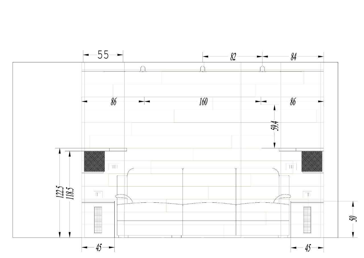

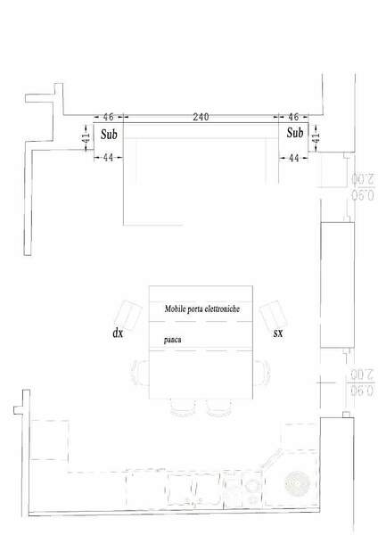

kaos73 Inviato 13 Marzo Condividi Inviato 13 Marzo Buongiorno, apro questa discussione per chiedere aiuto e consigli a questa comunità. Allego un paio di disegni per chiarire la pianta della stanza nella quale è inserito l'impianto. Ho in programma di rivestire la parete dietro il divano con tavole di larice spazzolato che un po' alla volta sto preparando dal grezzo ed ipotizzando circa 4 - 4,5 cm di spessore (tavole+filetto). Vista la geometria della stanza e l'attuale divano cha ha una larghezza di 2,4m ai suoi lati vorrei realizzare delle mensole poggia-tutto, sotto le quali vorrei inserire un paio di sub sfruttando anche la presenza degli angoli geometrici ivi presenti. L'idea sarebbe quella di impiegarli prevalentemente per l'ascolto mch per una configurazione 5.2+2 (soffitto) che vedrebbe impiegato lato amplificazione un marantz sr7013 e un ampli Aurion per i frontali. Visto lo spazio disponibile potrei pensare a due sub ingombro pari a circa 40x40x45 cm con un litraggio comunque inferiore ai 50 litri. In tale contesto oltre a prodotti commerciali, sto valutando eventuali kit o progetti reperibili in rete da assemblare. Se posso pensare di realizzare i pannelli dei sub con discreta precisione, non ho però alcuna competenza lato elettronica da cui la necessità di rivolgermi a progetti già "rodati". Indicativamente pensavo di stare intorno ai 1000 euro, anche per uniformità con il resto dell'impianto (prima o poi dovrò decidermi a cambiare i diffusori principali). A titolo d'esempio ho visto che la Dayton oltre ai sub produce anche i moduli e volendo anche kit di pannelli multistrato in betulla. Oppure mi è stato suggerito di valutare una coppia di sub dell SVS sb1000, magari anche usati. Cortesemente, cosa ne pensate? Grazie, Daniele Link al commento https://melius.club/topic/28757-subwoofers-ad-angolo-diy/ Condividi su altri siti Altre opzioni di condivisione...
Tronio Inviato 13 Marzo Condividi Inviato 13 Marzo Ottimi gli SVS, anche i "piccoli" 1000: a meno che tu non voglia a tutti i costi divertirti con il fai-da-te non andrei a cercare rogne in quel campo, dove non risparmieresti sulla spesa e non otterresti gli stessi risultati, anche estetici. Quanto al posizionamento, al di là dell'eleganza nella geometria, temo che incastrati tra divano e muro possano generare anomalie acustiche fastidiose: dato che le basse frequenze non sono direzionali e puoi quindi metterli un po' dove vuoi rispetto al punto di ascolto, prima di consolidare il progetto di arredo farei qualche prova per vedere se la disposizione risulta acusticamente valida oppure magari "suona" meglio in una posizione differente. 1 Link al commento https://melius.club/topic/28757-subwoofers-ad-angolo-diy/#findComment-1718540 Condividi su altri siti Altre opzioni di condivisione...
kaos73 Inviato 14 Marzo Autore Condividi Inviato 14 Marzo Il 13/03/2026 at 12:28, Tronio ha scritto: farei qualche prova per vedere se la disposizione risulta acusticamente valida In realtà è una configurazione che ho già provato, pur con due sub diversi e non certo del livello degli SVS. Non ho notato particolari difetti acustici. Quindi fondamentale meglio un discreto prodotto commerciale che un'incerata avventura fai da te, tanto più per volumi in gioco non certo esagerati... Grazie mille Link al commento https://melius.club/topic/28757-subwoofers-ad-angolo-diy/#findComment-1719185 Condividi su altri siti Altre opzioni di condivisione...
Tronio Inviato 14 Marzo Condividi Inviato 14 Marzo 1 minuto fa, kaos73 ha scritto: fondamentale meglio un discreto prodotto commerciale che un'incerata avventura fai da te Parlando di SVS direi buonino assai, più che "discreto". Le eventuali anomalie dell'ambiente sono indipendenti dalla qualità del sub e dipendono solo dalle geometrie e dai "percorsi" delle onde sonore che si riflettono sulle varie pareti: se hai già fatto il test mettendo dei sub in quella posizione e non hai notato problemi particolari allora dovresti stare tranquillo. Link al commento https://melius.club/topic/28757-subwoofers-ad-angolo-diy/#findComment-1719194 Condividi su altri siti Altre opzioni di condivisione...
