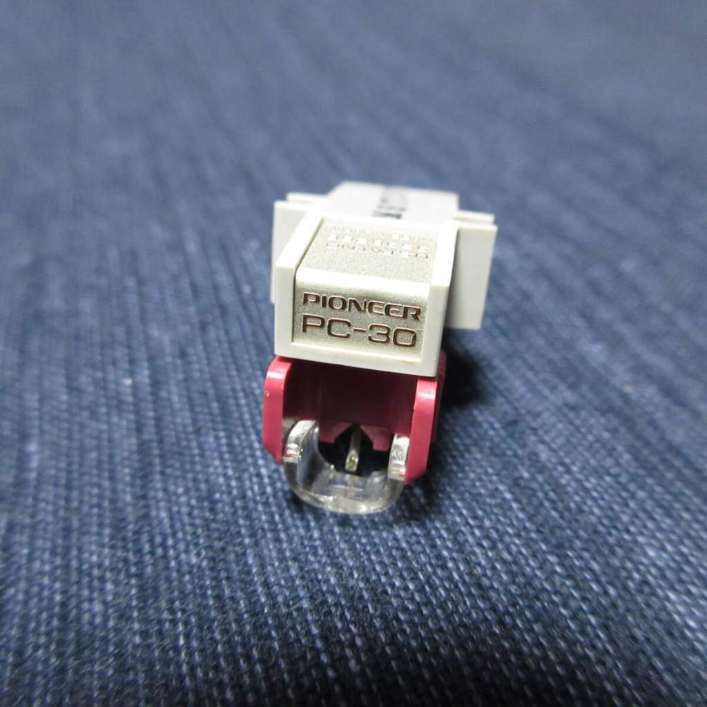

bebo123 Inviato 15 Marzo Condividi Inviato 15 Marzo Buona domenica, mi sono aggiudicato in un asta questa testina, è un NOS quindi mai usata, presa dal Giappone tramite il portale Zenmarket a poco(10 euro circa). Vorrei sapere se qualcuno di voi conosce questa serie , ho trovato le specifiche e ne ho vista una in vendita su ebay e chiedendo al venditore dice che risale agli anni '70, periodo di produzione anche del modello pc-50 . Ma di questa che ho preso non trovo opinioni o recensioni in rete. Sto tenendo d'occhio anche uno shell sempre Pioneer coevo cosi da usarlo in abbinamento, vedro' se riesco ad aggiudicarmi anche questo. Link al commento https://melius.club/topic/28772-pioneer-pc-30-i-vostri-pareri/ Condividi su altri siti Altre opzioni di condivisione...
ediate Inviato 16 Marzo Condividi Inviato 16 Marzo Speriamo che le sospensioni siano integre, perché dopo 50 anni le uniche testine che ho visto funzionare ancora in maniera ottimale sono le Shure; le altre, chi più, chi meno, cedono (drammatiche, da questo punto di vista, sono le pur ottime ADC). Questa Pioneer non la conosco, ho quasi sempre diffidato delle testine dei grandi produttori, le uniche che ricordo con piacere sono la Philips 412 e le Panasonic/Technics medio/alto di gamma (alcune di queste ultime sono eccezionali). Link al commento https://melius.club/topic/28772-pioneer-pc-30-i-vostri-pareri/#findComment-1720355 Condividi su altri siti Altre opzioni di condivisione...
bebo123 Inviato 17 Marzo Autore Condividi Inviato 17 Marzo Ma parli delle sospensioni del cantilever? se sostituisco lo stilo cambia qualcosa? scusa ma non sono molto ferrato. Comunque io ho due giradischi technics con ancora le testine originali e ancora funzionano, o forse come dici tu sono più affidabili. Uno di questi è un SLQ-303. Ma comunque era lo sfizio di provare una testina vintage. Link al commento https://melius.club/topic/28772-pioneer-pc-30-i-vostri-pareri/#findComment-1720813 Condividi su altri siti Altre opzioni di condivisione...
Tronio Inviato 17 Marzo Condividi Inviato 17 Marzo 1 ora fa, bebo123 ha scritto: se sostituisco lo stilo cambia qualcosa? No, le sospensioni stanno nel corpo della testina: cambiando lo stilo hai solo rinnovato la puntina ma non il "motore". 1 ora fa, bebo123 ha scritto: ancora funzionano Nel senso che la puntina segue i solchi e produce un segnale, ma dovresti verificarne la qualità con strumenti o un disco test per capire quanto quel segnale sia ormai degradato: tu che ascolti quotidianamente non ti rendi forse conto della differenza giorno per giorno, ma dopo diversi anni qualsiasi testina perde le proprie caratteristiche al punto da dover essere dismessa. Molto indicativamente, lo stilo andrebbe sostituito dopo diverse centinaia di ore, anche più di mille se ben usato, ma l'intera testina anche se inutilizzata dopo vent'anni o giù di lì va almeno revisionata, sempre che ne valga la pena, perché i materiali che compongono le sospensioni degradano col tempo e non con l'uso reale. Link al commento https://melius.club/topic/28772-pioneer-pc-30-i-vostri-pareri/#findComment-1720840 Condividi su altri siti Altre opzioni di condivisione...
bebo123 Inviato 17 Marzo Autore Condividi Inviato 17 Marzo Ma se riproduco un disco e registro un brano sul pc è possibile verificare attraverso qualche software se sono presenti degradazioni del corpo testina o quantomeno se la qualità è ancora decente? o c'è bisogno di strumentazioni particolari ? Link al commento https://melius.club/topic/28772-pioneer-pc-30-i-vostri-pareri/#findComment-1720859 Condividi su altri siti Altre opzioni di condivisione...
Tronio Inviato 17 Marzo Condividi Inviato 17 Marzo 18 minuti fa, bebo123 ha scritto: se riproduco un disco e registro un brano sul pc Credo di sì, ma devi comunque avere come sorgente un disco test con delle tracce apposite di prova per i vari parametri da controllare, altrimenti non puoi verificare se l'output sia allineato o meno al segnale originale. Ce ne sono diversi in commercio, anche se la maggior parte dei parametri che consentono di verificare si riferiscono al settaggio del sistema braccio-testina più che all'usura di quest'ultima. Se ne è discusso anche qui Link al commento https://melius.club/topic/28772-pioneer-pc-30-i-vostri-pareri/#findComment-1720875 Condividi su altri siti Altre opzioni di condivisione...
bebo123 Inviato 18 Marzo Autore Condividi Inviato 18 Marzo Posso usare il multimetro almeno per verificare che i valori di impedenza sia più o meno simili per i due canali ? ho visto un video su youtube che fa vedere che i valori di resistenza devono essere il più possibile vicini O meglio evitare magari posso far danni ? Link al commento https://melius.club/topic/28772-pioneer-pc-30-i-vostri-pareri/#findComment-1721536 Condividi su altri siti Altre opzioni di condivisione...
Tronio Inviato 18 Marzo Condividi Inviato 18 Marzo 11 minuti fa, bebo123 ha scritto: usare il multimetro Sinceramente non rischierei, anche se eseguita con le dovute cautele potrebbe risultare un'operazione indolore: peraltro misurare l'impedenza, a differenza della riproduzione di tracce di test, non ti darebbe grandi indicazioni sullo stato della testina se non l'eventuale interruzione di una bobina. Link al commento https://melius.club/topic/28772-pioneer-pc-30-i-vostri-pareri/#findComment-1721550 Condividi su altri siti Altre opzioni di condivisione...
Questo è un messaggio popolare. bic196060 Inviato 18 Marzo Questo è un messaggio popolare. Condividi Inviato 18 Marzo Il 17/03/2026 at 10:29, Tronio ha scritto: Il 17/03/2026 at 09:33, bebo123 ha scritto: se sostituisco lo stilo cambia qualcosa? No, le sospensioni stanno nel corpo della testina: cambiando lo stilo hai solo rinnovato la puntina ma non il "motore". Intervengo per dire che nel caso di una MM quale è la testina in questione, la sospensione sta nello stilo e non nel corpo testina. Per cui se si sostituisce lo stilo con uno nuovo si sostituisce anche la sospensione. Se la sospensione ha ceduto non servono esami particolari, te ne accorgi perchè una volta installata e caricata col peso minimo dichiarato, il corpo testina spancia e si abbassa in alcuni casi a sfiorare o addirittura a toccare il solco. Se invece è buona, rimane ben staccata dal disco. Di fatto l'unica cosa che "tiene su" la testina è lo stilo appoggiato al disco incastrato nella sospensione. 3 Link al commento https://melius.club/topic/28772-pioneer-pc-30-i-vostri-pareri/#findComment-1721610 Condividi su altri siti Altre opzioni di condivisione...
bebo123 Inviato 20 Marzo Autore Condividi Inviato 20 Marzo ok, grazie, appena mi arriva la monto e verifico ed eventualmente sostuisco lo stilo Link al commento https://melius.club/topic/28772-pioneer-pc-30-i-vostri-pareri/#findComment-1723328 Condividi su altri siti Altre opzioni di condivisione...
claudiofera Inviato 21 Marzo Condividi Inviato 21 Marzo .........che se fosse un ricambio di qualità ,costerebbe dai 40 ai 60 euro (mentre quello originale ,e forse anche lui bello"stagionato": 100 ).Il ragionamento iniziale sulla "convenienza" ne risentirebbe un pò. Ps : di solito ,lo smorzatore è un micro pezzettino di gomma che "incamicia " la parte finale dello stilo,laddove lei entra nel corpo della testina . Link al commento https://melius.club/topic/28772-pioneer-pc-30-i-vostri-pareri/#findComment-1723517 Condividi su altri siti Altre opzioni di condivisione...
ediate Inviato 21 Marzo Condividi Inviato 21 Marzo Il 17/03/2026 at 09:33, bebo123 ha scritto: Ma parli delle sospensioni del cantilever? Sì, parlo di quelle. Link al commento https://melius.club/topic/28772-pioneer-pc-30-i-vostri-pareri/#findComment-1723858 Condividi su altri siti Altre opzioni di condivisione...
bebo123 Inviato 18 ore fa Autore Condividi Inviato 18 ore fa La testina è arrivata assieme allo shell sempre Pioneer coevo, l'ho montata poco fa e funziona perfettamente, nessun problema con la sospensione almeno per ora e non noto differenze di volume tra i due canali o attenuazioni sulle alte frequenze. Certo che è incredibile che abbia resistito tutti questi anni. C'è un tizio su youtube che ha un giradischi della Pioneer che monta proprio la stessa testina, è un c-4500, che ha anche l'amplificatore integrato nello stesso mobile. Link al commento https://melius.club/topic/28772-pioneer-pc-30-i-vostri-pareri/#findComment-1734714 Condividi su altri siti Altre opzioni di condivisione...
ediate Inviato 15 ore fa Condividi Inviato 15 ore fa @bebo123 Ottimo, bene così... Link al commento https://melius.club/topic/28772-pioneer-pc-30-i-vostri-pareri/#findComment-1734865 Condividi su altri siti Altre opzioni di condivisione...
Oscar Inviato 20 minuti fa Condividi Inviato 20 minuti fa @bebo123 se riesci a trovare uno stilo di ricambio, allora cambi automaticamente anche le sospensioni. Pero essendo uno stilo vintage, rischi di cadere dalla padella alla brace. Link al commento https://melius.club/topic/28772-pioneer-pc-30-i-vostri-pareri/#findComment-1735354 Condividi su altri siti Altre opzioni di condivisione...
