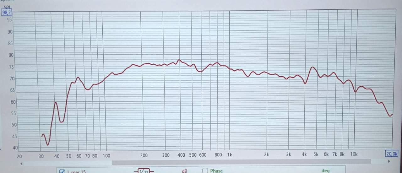

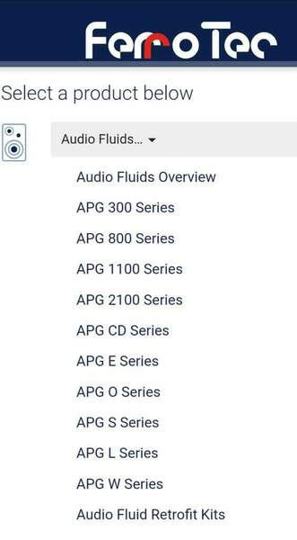

Wolf65 Inviato 15 Marzo Condividi Inviato 15 Marzo Un buongiorno a tutti, ho delle Thiel SCS che denunciano un calo di prestazioni sulle alte frequenze va considerato che questi diffusori hanno circa 30 anni e hanno il ferrofluido nel Tweeter che immagino dopo questo tempo si sia ormai seccato (metto una risposta in frequenza misurata tramite un microfono Umik1 e il software REW dove si vede un drastico calo sopra i 7 khz misurati a pochi centimetri in asse con il Tweeter) mi date conferma del fatto che questo calo di prestazioni possa essere dovuto a questo e nel caso conoscete qualche laboratorio a Roma che possa risolvere il problema eliminando i residui del vecchio ferrofluido e sostituendolo con del nuovo. So che c'è chi pensa che funzionerebbero meglio senza però questo va comunque a limitarne la tenuta in potenza e anche a modificarne un la risposta in frequenza dato che il crossover è stato studiato per farlo funzionare con il ferrofluido. Grazie anticipatamente a chi vorrà intervenire. Link al commento https://melius.club/topic/28774-thiel-scs-e-ferrofluido-nel-tweeter/ Condividi su altri siti Altre opzioni di condivisione...

gian62xx Inviato 16 Marzo Condividi Inviato 16 Marzo nel mio caso (esb serie 7) quel liquido da vecchio era limitante. sostituito precovid. la configurazione concentrica pero' potrebbe "non aiutare". servono esperti. Link al commento https://melius.club/topic/28774-thiel-scs-e-ferrofluido-nel-tweeter/#findComment-1720251 Condividi su altri siti Altre opzioni di condivisione...

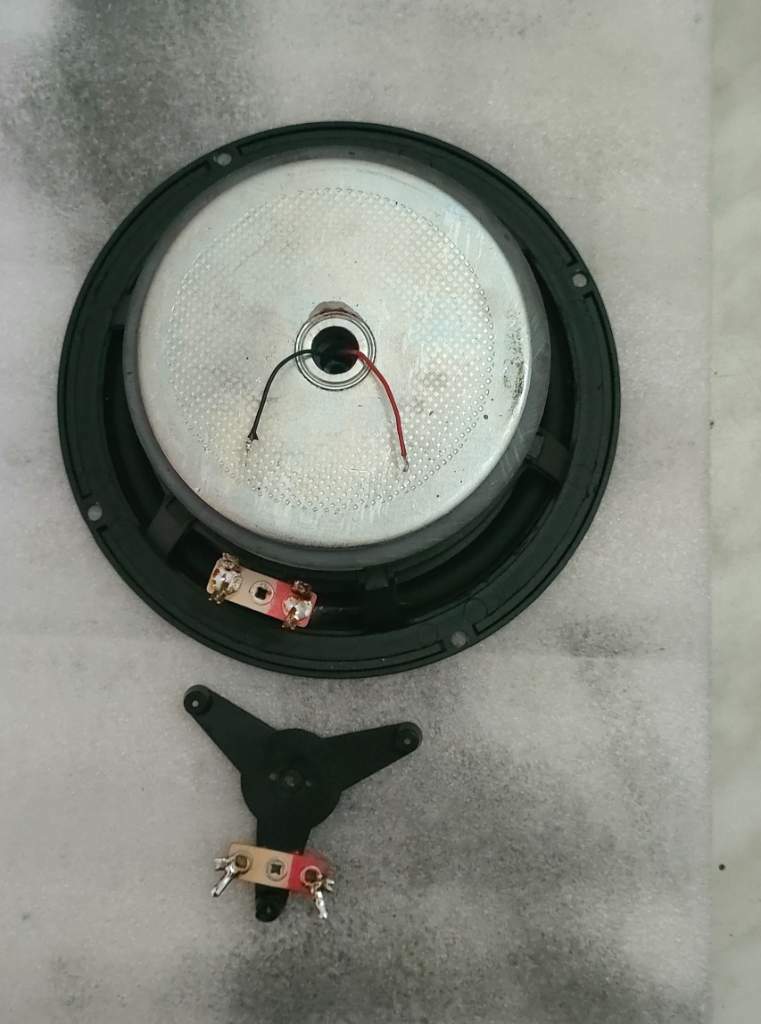

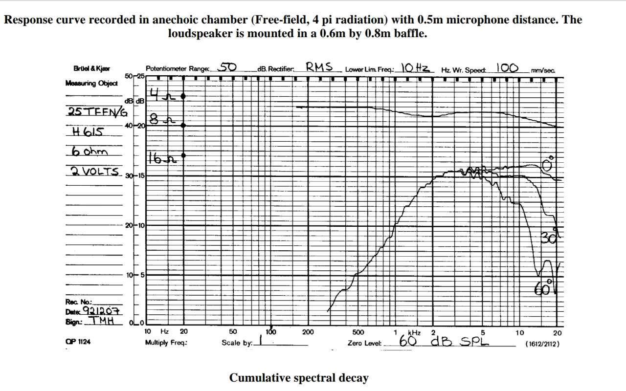

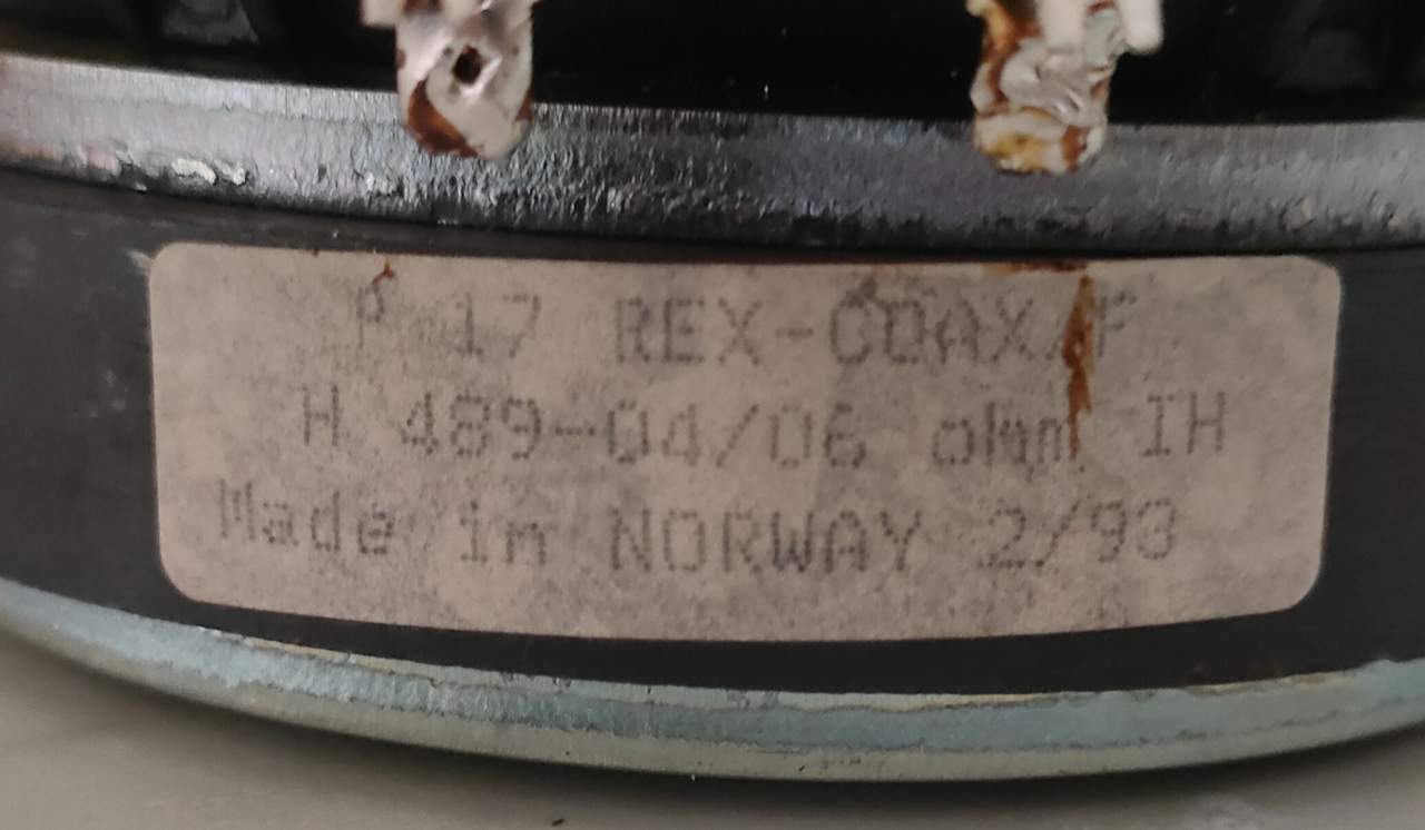

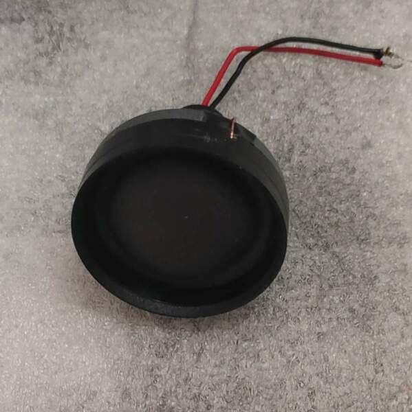

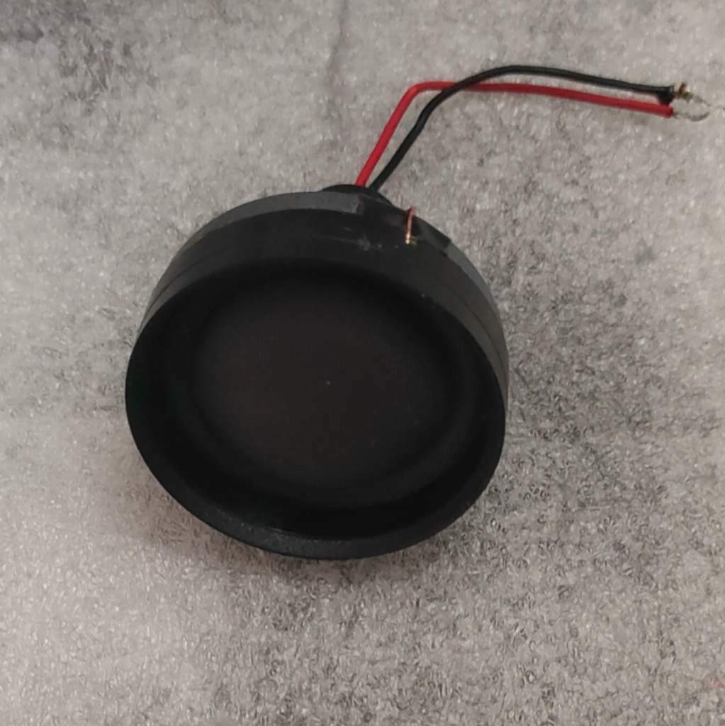

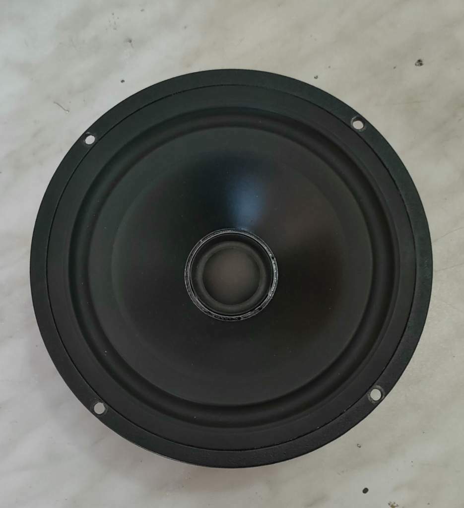

Wolf65 Inviato 17 Marzo Autore Condividi Inviato 17 Marzo Ho smontato l' altoparlante se tratta di un Seas H0489 , il tweeter è basato sul 25tffn/g , ho,provato anche uno sweep direttamente ai terminali del tw partendo dai 4000 essendo senza crossover ed ho ottenuto sempre lo stesso decadimento sopra i 7khz tannto per esculdere problemi sui crossover. Vedendo,la curva di risposta del tweeter trovatta in rete si vede che é lineare fino a circa 15khz. Ho anche rdissaldato i cavi dal supporto posteriore ma sembrefebbe molto complicato estrarre il tweeter per procedere alla sostituzione del ferrifluido. Metto qualche foto. Link al commento https://melius.club/topic/28774-thiel-scs-e-ferrofluido-nel-tweeter/#findComment-1720864 Condividi su altri siti Altre opzioni di condivisione...
Wolf65 Inviato 17 Marzo Autore Condividi Inviato 17 Marzo Questo il grafico del tweeter. Link al commento https://melius.club/topic/28774-thiel-scs-e-ferrofluido-nel-tweeter/#findComment-1720867 Condividi su altri siti Altre opzioni di condivisione...

Wolf65 Inviato 17 Marzo Autore Condividi Inviato 17 Marzo 12 minuti fa, Dufay ha scritto: Fai controllare anche i woofer. La gomma potrebbe non essere a posto già capitato con altoparlanti di quel periodo. Sia alle misure che ad orecchio i woofer sembrerebbero funzionare bene anche alla vista la sospensione in gomma rovesciata sembrerebbe essere Ok quello che mi preoccupa più che altro è dato la particolarità dell'altoparlante trovare qualcuno che sappia smontare il tw e fare la sostituzione sempre che l'operazione si possa fare 4 minuti fa, redpepper ha scritto: Leggi questa discussione ci sono i riparatori su Roma. Grazie, prova a contattare quello ai Prati fiscali esporgli il problema e vedere se mi dice che è in grado di procedere Link al commento https://melius.club/topic/28774-thiel-scs-e-ferrofluido-nel-tweeter/#findComment-1720891 Condividi su altri siti Altre opzioni di condivisione...

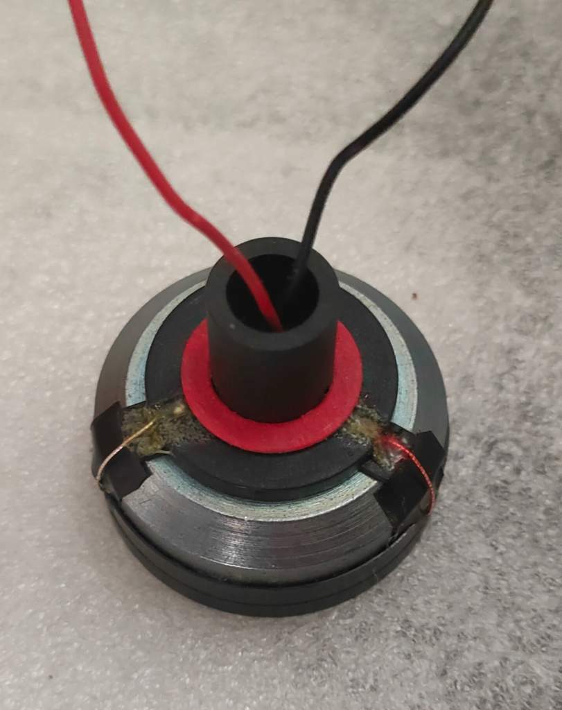

Wolf65 Inviato 17 Marzo Autore Condividi Inviato 17 Marzo Estrarre il Tw è stato molto più semplice del previsto è stato sufficiente con un bastoncino di legno fare pressione dal foro posteriore ed è uscito senza problemi questo probabilmente facilita anche l'operazione di sostituzione del ferro fluido Link al commento https://melius.club/topic/28774-thiel-scs-e-ferrofluido-nel-tweeter/#findComment-1720904 Condividi su altri siti Altre opzioni di condivisione...
Wolf65 Inviato 17 Marzo Autore Condividi Inviato 17 Marzo Retro del Tw. Link al commento https://melius.club/topic/28774-thiel-scs-e-ferrofluido-nel-tweeter/#findComment-1720911 Condividi su altri siti Altre opzioni di condivisione...
