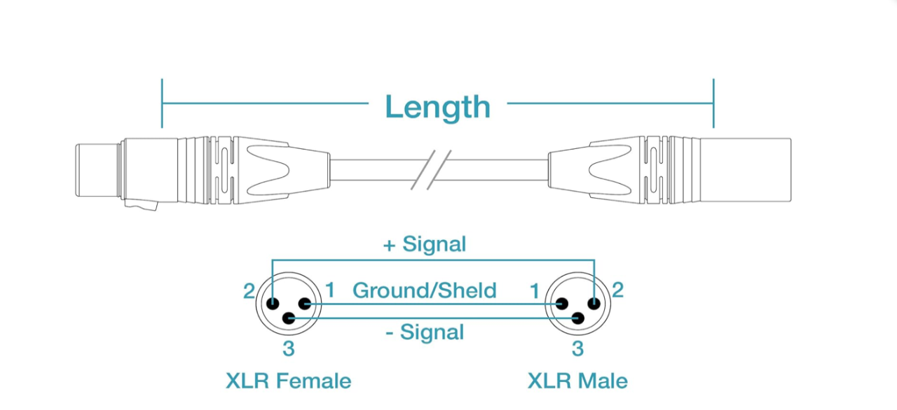

tarmac Inviato 17 Marzo Condividi Inviato 17 Marzo Ciao a tutti , ho 2 spezzoni di Mogami 2534 ( 4 conduttori + calza ) ........che dite seguendo lo schema qui sotto ..... metto in parallelo 2 x il negativo e 2 per il positivo ? Avete feedback sulla qualità del cavo ? Link al commento https://melius.club/topic/28793-cavo-xlr-xlr/ Condividi su altri siti Altre opzioni di condivisione...
tarmac Inviato 19 Marzo Autore Condividi Inviato 19 Marzo vabbeh , ho capito saldo in parallelo Link al commento https://melius.club/topic/28793-cavo-xlr-xlr/#findComment-1722132 Condividi su altri siti Altre opzioni di condivisione...
ref3a Inviato 19 Marzo Condividi Inviato 19 Marzo @tarmac ciao, direi che è corretto 1 Link al commento https://melius.club/topic/28793-cavo-xlr-xlr/#findComment-1722254 Condividi su altri siti Altre opzioni di condivisione...
Tronio Inviato 19 Marzo Condividi Inviato 19 Marzo Sì, io con lo stesso cavo e connettori Neutrik ho fatto in questo modo. 1 Link al commento https://melius.club/topic/28793-cavo-xlr-xlr/#findComment-1722371 Condividi su altri siti Altre opzioni di condivisione...
tarmac Inviato 19 Marzo Autore Condividi Inviato 19 Marzo okkk , grazie Link al commento https://melius.club/topic/28793-cavo-xlr-xlr/#findComment-1722501 Condividi su altri siti Altre opzioni di condivisione...
