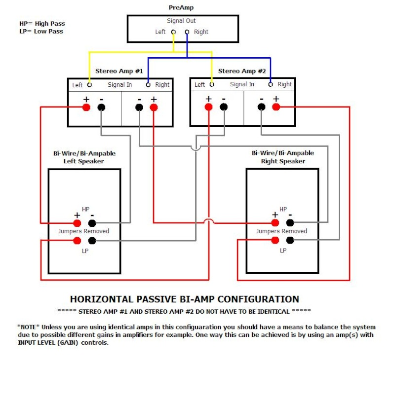

Il suono Norma mi piace molto. C’ho messo anni a mettere insieme questo impianto che obiettivamente è al di là delle mie reali possibilità finanziarie. Ciononostante comprando bene, tenendo sotto controllo i vari mercatini e talvolta comprando qualche stock e rivendendo il superfluo, ci sono riuscito. Ora con l’arrivo delle AR9 qualcuno mi ha detto “devi per forza biamplificarle (orizzontalmente)!”. Io però un altro finale come quello non posso permettermelo. E il pre non ha la doppia uscita. Quindi dovrei lavorarci un bel po' e magari inserire un finale diverso. Per cui chiedo ai più esperti: cosa fareste nella mia situazione?

Comunque, nel caso tu voglia provare,  non hai bisogno di due amplificatori uguali. La separazione dei morsetti della AR9 è tra i subwoofer e le restanti tre vie quindi uno dei due amplificatori verrebbe poi filtrato in una gamma di frequenze molto limitata, essenzialmente serve forza bruta.
Puoi usare 2 ampli diversi a patto di poter regolare i livelli o che abbiano lo stesso guadagno.
Dovresti sdoppiare l'uscita del pre. O aggiungere un crossover elettronico col vantaggio che anche l'ampli lavorerebbe su una banda ristretta.

Le amplificazioni Norma sono ottime (anche l'IPA 140 è a mio parere un eccellente integrato) e sicuramente se ti piace come vanno raddoppiare non può che aumentare la soddifazione, ma a dispetto di quel che ti ha detto quel "qualcuno" non ritengo che un solo PA 150 sia insufficiente per pilotare come si deve gli AR9.
Il fatto poi che il pre non abbia una doppia uscita non è un problema: basta usare dei cavi di segnale a Y.immagine.thumb.png.85e65cb24ea51a0fc4a8adfd095e1cdb.png
