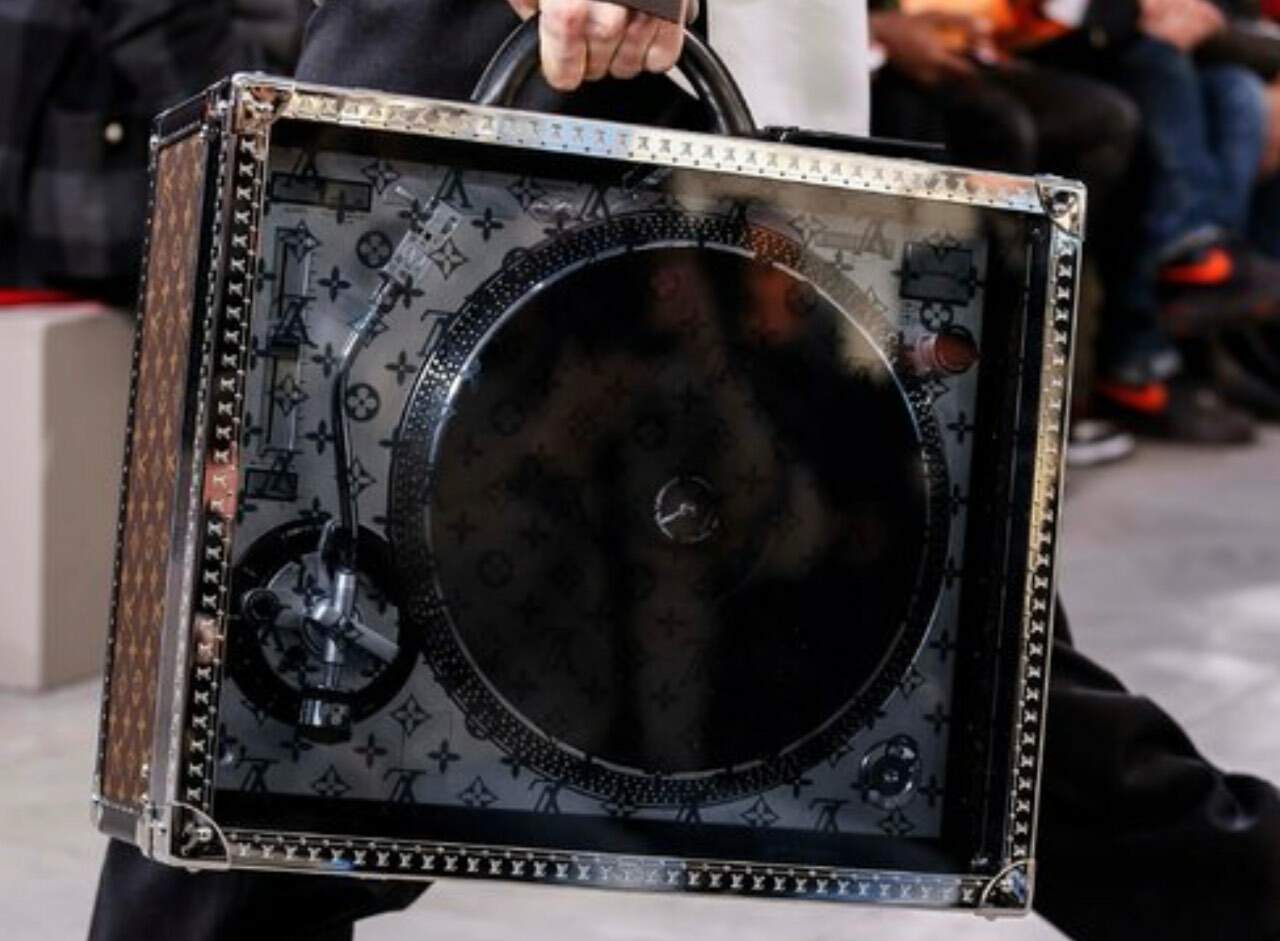

micfan71 Inviato 23 Marzo Condividi Inviato 23 Marzo Certo che, se la fonovaligia fosse in classe A.... 2 Link al commento https://melius.club/topic/28833-uscite-bilanciate-e-sbilanciate-negli-ampli/page/3/#findComment-1725110 Condividi su altri siti Altre opzioni di condivisione...
Fabio Cottatellucci Inviato 23 Marzo Condividi Inviato 23 Marzo Effetto "film 'Il sesto senso' ". In questo thread ho detto che il collegamento bilanciato non è necessariamente superiore a quello normale. Ho sostenuto anche che la classe A non è necessariamente meglio della AB. Poi ho visto una nuvola di fiato addensarsi intorno a me come nel film 'Il sesto senso', e mi sono ricordato che ho pre e finali connessi in bilanciato, con i finali in classe A... Almeno siete sicuri che non fossi in conflitto d'interessi e che non parlassi per antipatia né verso il bilanciato né verso la classe A. Link al commento https://melius.club/topic/28833-uscite-bilanciate-e-sbilanciate-negli-ampli/page/3/#findComment-1725117 Condividi su altri siti Altre opzioni di condivisione...
Fabio Cottatellucci Inviato 23 Marzo Condividi Inviato 23 Marzo 6 minuti fa, micfan71 ha scritto: Certo che, se la fonovaligia fosse in classe A.... Non glielo dire ! 1 Link al commento https://melius.club/topic/28833-uscite-bilanciate-e-sbilanciate-negli-ampli/page/3/#findComment-1725125 Condividi su altri siti Altre opzioni di condivisione...
Maurjmusic Inviato 23 Marzo Condividi Inviato 23 Marzo 12 minuti fa, micfan71 ha scritto: Certo che, se la fonovaligia fosse in classe A.... Questa è in classe A ... Link al commento https://melius.club/topic/28833-uscite-bilanciate-e-sbilanciate-negli-ampli/page/3/#findComment-1725130 Condividi su altri siti Altre opzioni di condivisione...
