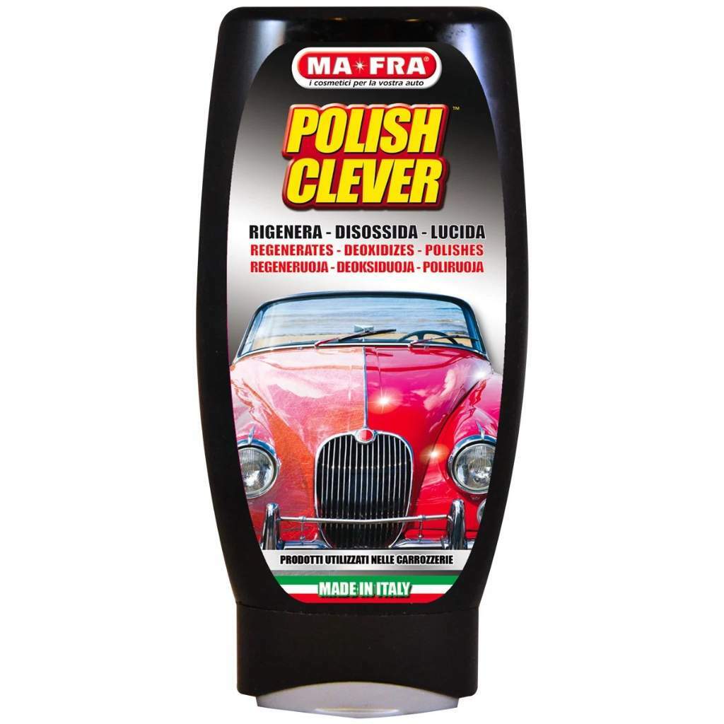

Moderatori BEST-GROOVE Inviato 1 ora fa Moderatori Condividi Inviato 1 ora fa 1 ora fa, piergj ha scritto: Si un polish, magari se ne avete uno da suggerire acquistabile sull'amazzone Spenderesti di più, possibile tu non abbia dei Brico dalle tue parti? I prodotti della MA-FRA sono ottimi e costano il giusto. Questo che uso anche io lo trovi nei Brico e anche su Amazon Agita bene per miscelare l' emulsione con la polvere abrasiva, se non lo fai o lo agiti poco sfrutti solo l' emulsione e riduci l'efficacia del 90% al punto che ti darà l' impressione non funzioni affatto. In pratica deve uscire una crema dal foro se ben agitato piuttosto che un flusso liquidi simo e nemmeno serve tu sfreghi come un forsennato se il plexy è solo opacizzato. Una volta passato per bene con del cotone o del microfibra lasci asciugare fino all'ottenimento di una patina opaca e ripassi con un microfibra o cotone pulito per asportare il prodotto. Non serve usarne una tonnellata basta inumidire il tampone, come sarebbe meglio evitare di allargare il polish sulle cornici o parti oltre il perimetro della plastica del display. Se il risultato è buono ma non ti appaga del tutto ripetere il procedimento. Quando agiti almeno con questo tieni un dito sul tappo che con il più usare tende a non aver tenuta e si apre con le ovvie conseguenze. Link al commento https://melius.club/topic/28855-graffi-su-display-lettori-cd-e-tuner-richiesta-aiuto-e-mini-guida/#findComment-1724769 Condividi su altri siti Altre opzioni di condivisione...
PL-L1000 Inviato 50 minuti fa Condividi Inviato 50 minuti fa 11 minuti fa, BEST-GROOVE ha scritto: @BEST-GROOVE, se ci strofino bene la Simca dici che vien fuori la Jaguar XK dell'etichetta? E se strofino forte sul Thorens ci scappa uno dei gira di alexis? Link al commento https://melius.club/topic/28855-graffi-su-display-lettori-cd-e-tuner-richiesta-aiuto-e-mini-guida/#findComment-1724777 Condividi su altri siti Altre opzioni di condivisione...
Moderatori BEST-GROOVE Inviato proprio adesso Moderatori Condividi Inviato proprio adesso 47 minuti fa, PL-L1000 ha scritto: se ci strofino bene la Simca dici che vien fuori la Jaguar XK dell'etichetta? Non proprio ma una Rally2 è molto probabile dopo 1000 flaconi. Link al commento https://melius.club/topic/28855-graffi-su-display-lettori-cd-e-tuner-richiesta-aiuto-e-mini-guida/#findComment-1724805 Condividi su altri siti Altre opzioni di condivisione...
