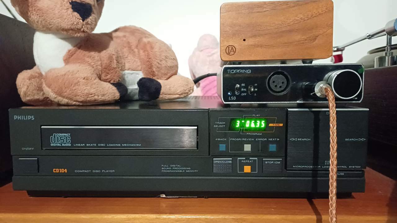

piergj Inviato Giovedì alle 17:59 Autore Condividi Inviato Giovedì alle 17:59 Ragazzi vi rispondo con la bellezza che ho casa, 90 minuti che canta 9/10 visivamente. Grazie mille 1 Link al commento https://melius.club/topic/28855-graffi-su-display-lettori-cd-e-tuner-richiesta-aiuto-e-mini-guida/page/2/#findComment-1728413 Condividi su altri siti Altre opzioni di condivisione...
PL-L1000 Inviato Giovedì alle 19:35 Condividi Inviato Giovedì alle 19:35 Ve' che bellino, sembra nuovo! Link al commento https://melius.club/topic/28855-graffi-su-display-lettori-cd-e-tuner-richiesta-aiuto-e-mini-guida/page/2/#findComment-1728471 Condividi su altri siti Altre opzioni di condivisione...
