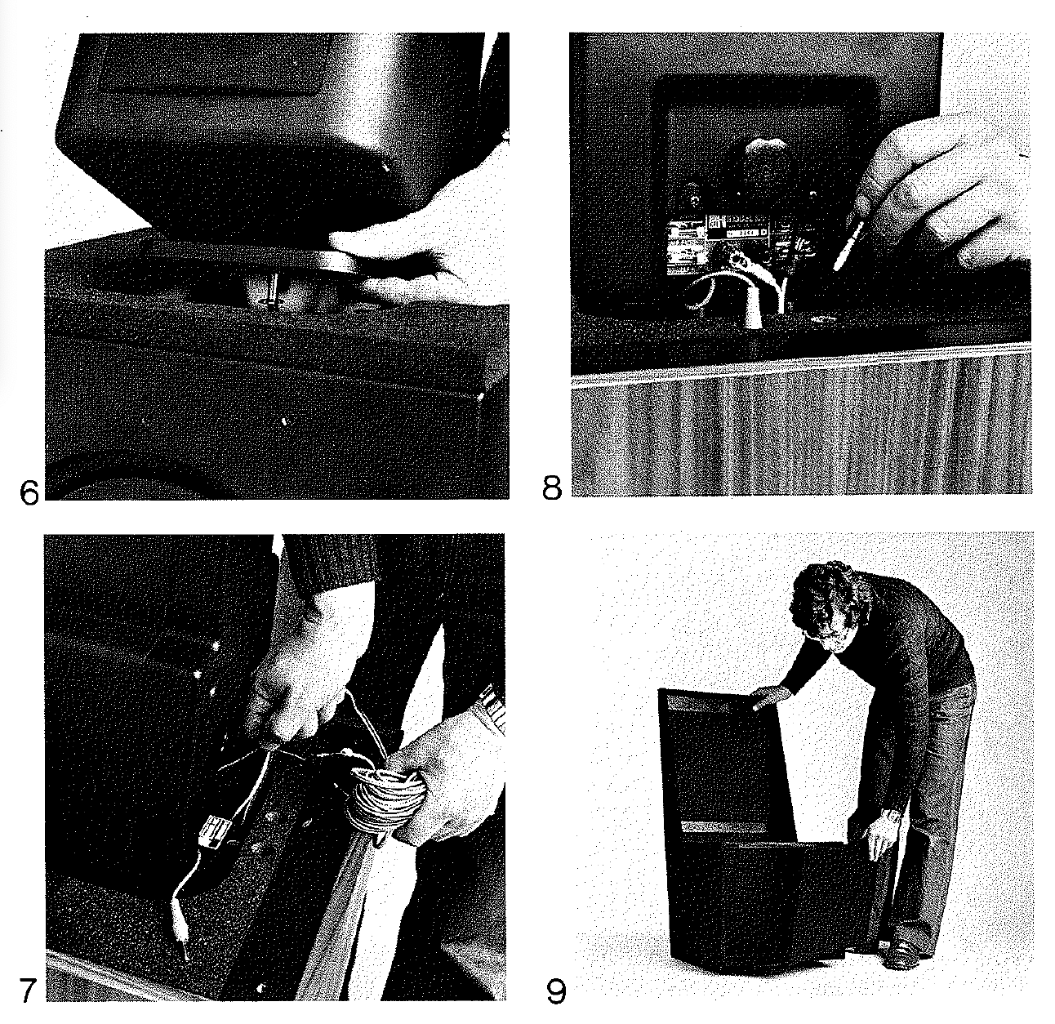

Questo è un messaggio popolare. Velvet Inviato Domenica alle 10:34 Questo è un messaggio popolare. Condividi Inviato Domenica alle 10:34 Le connessioni (non morsetti ma banane da 4mm) sono sul top del diffusore. Il cavo poi passa in un condotto verticale ed esce alla base. I cavi da 10m erano dati in dotazione con i diffusori stessi ma possono essere molto facilmente sostituiti. Certamente non li terrei "avvoltolati" in quanto creano un induttore in aria che bene non fa. Piuttosto tagliali alla lunghezza necessaria. 3 Link al commento https://melius.club/topic/28940-cavi-kef-105-reference-che-fare/#findComment-1730741 Condividi su altri siti Altre opzioni di condivisione...
andpi65 Inviato Lunedì alle 21:45 Condividi Inviato Lunedì alle 21:45 Non conosco le 105, ma se sono come le 107 ( che conosco meglio avendole in casa...e direi che lo sono) il collegamento tra il top ( la testa, col medio e il tweeter) e la base mette solo in collegamento il crossover della "testa" con quello della base. Il tutto esce dai morsetti...alla base della base 😀 Se nelle tue @robemsulla base, in basso, non hai gli usuali morsetti ma escono solo i cavi direi che li hanno tolti per metterci i cavi , e che ripristinarle come erano all'origine sia una cosa semplice. Link al commento https://melius.club/topic/28940-cavi-kef-105-reference-che-fare/#findComment-1732087 Condividi su altri siti Altre opzioni di condivisione...
