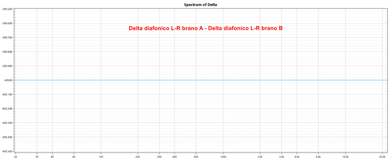

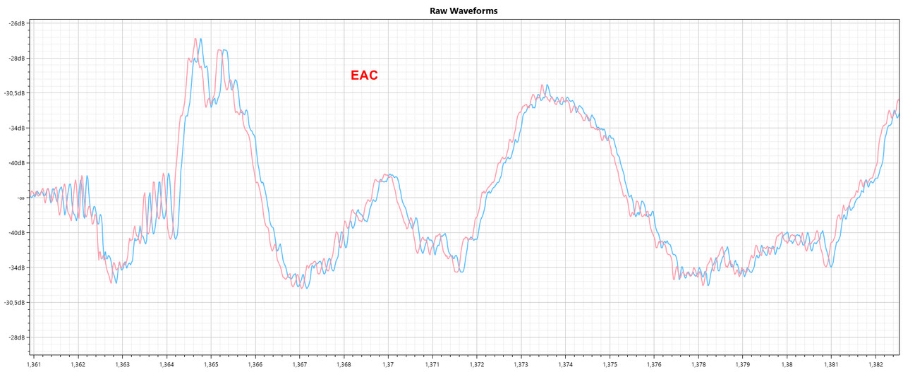

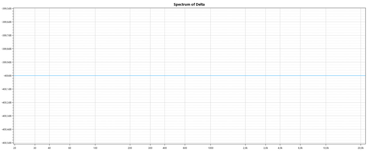

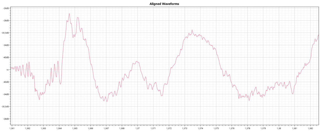

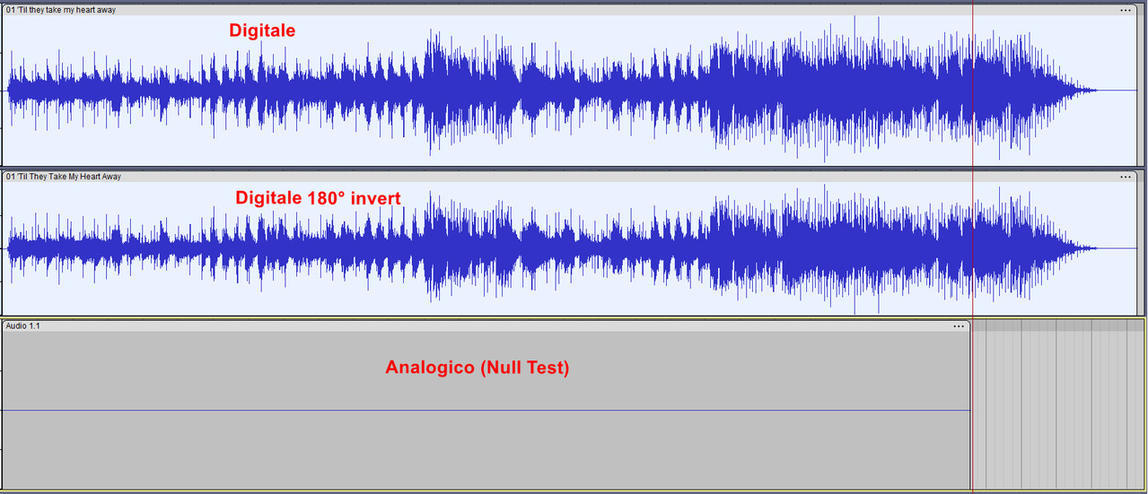

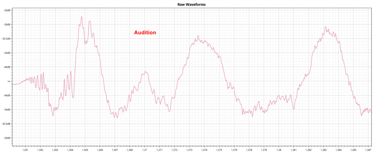

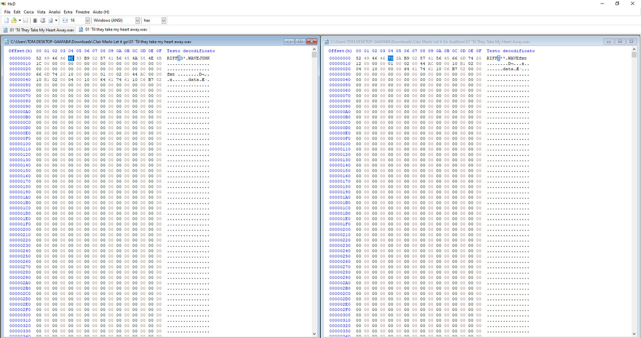

ilmisuratore Inviato 3 ore fa Condividi Inviato 3 ore fa Mi sono stati inviati dei brani estratti con 3 programmi diversi: 1) wavelab 2) EAC 3) Audition Il risultato è che emergono delle "differenze" e delle NON differenze Ogni programma di rippaggio opera una sorta di "impacchettamento" il cui contenuto è l'audio...quello che alla fine si sente...e "l'imballaggio" esterno in cui possono esserci delle informazioni relative ai metadati o semplicemente spazi vuoti (padding) Il PC riceve il contenuto con l'imballaggio, lo scarta...prende la parte audio al suo interno e la riproduce Diversi metadati (e padding) non li considera, dunque se alcuni sono incappati in disavventure di aver visto che un programma esce con gli stessi dati e un altro con dati "diversi"...non solo non dovrebbe allarmarsi...(magari percependo differenze inesistenti o addirittura ricorrendo ad una successiva estrazione inutile) ma cercare realmente la causa dalla quale scaturisce Vediamolo... Ecco l'analisi esadecimale a confronto dei byte contenuti nei brani estratti con WAVELAB E AUDITION (cosi denominati) Non sono identici...ma...perchè ? Osservate le stringhe in alto (prima delle sequenze "DATA") Vedete la scritta "junk" ? Presenta un chunk aggiuntivo chiamato JUNK Questo spazio viene solitamente inserito dai software di editing o masterizzazione per allineare i dati successivi a blocchi di memoria specifici o per riservare spazio a metadati extra Sebbene i valori siano simili, indicano una differenza nella dimensione totale del file Il file di destra sembra essere leggermente più piccolo di quello di sinistra (di circa 68 KB), il che è coerente con l'assenza del chunk "JUNK" Le discrepanze che vediamo nell'editor esadecimale HxD riguardano esclusivamente il "contenitore" (wrapper) e non il "contenuto" (payload audio)...che vedremo successivamente Il blocco JUNK nel file di sinistra è puro spazio vuoto (padding) Molti encoder (come quelli usati da Pro Tools o altri software di mastering e ripping) lo inseriscono per allineare l'inizio dei dati audio a multipli di 4KB o 2KB Questo serve ad ottimizzare le prestazioni di lettura del disco rigido, ma non ha alcun impatto sul suono La parte AUDIO estratta da WAVELAB E AUDITION è identica, anche a livello di offset delay Qui sotto lo vediamo tramite la sovrapposizione delle due waveform RAW (quindi senza alcuna compensazione di allineamento dell'offset) Questo produce a sua volta un DELTA SPETTRALE che cancella il segnale fino ai limiti di discretizzazione del software...quindi -400 dB Nel caso ci fossero rischi di asperità diafoniche...anche questo ha dato esito negativo WAVELAB ed EAC invece producono una differenza di offset (esattamente 0,136054ms)...vale a dire che quello di EAC inizia prima dell'altro con circa 6 samples di sfasamento, quindi se venissero riprodotti in simultanea quello derivato da EAC inizierebbe prima e di appena 136 microsecondi Attivando la funzione di allineamento l'offset scompare e i due files si sovrappongono alla perfezione ...cosi facendo il DELTA DELLO SPETTRO risulta perfettamente cancellato fino a -400 dB Anche se inutile ho voluto effettuare anche una prova "digitale-analogica" ponendo i due file in riproduzione simultanea con uno dei due brani invertito di 180° Il risultato analogico vede, prima la rilevazione del rumore a vuoto (noise floor) e successivamente del rumore residuo sottratto dall'operazione di NULL TEST Quindi nel grafico si vedrà la linea rossa relativa al rumore senza musica e la linea verde e azzura con il residuo del null test Nessunissima differenza Per concludere, un impianto di riproduzione funzionante riprodurrà tutti e tre i files al medesimo modo p.s se qualcuno volesse smentire tutto quanto menzionato e testato ben venga, l'importante è che venga fatto con materiale sufficiente per rendere inaffidabile la mia analisi p.p.s se poi qualcuno ritenesse che la parte software fosse "inadatta" possiamo registrarci direttamente sul forum dello sviluppatore, che conosco e con il quale ho messo anche il mio piccolo contributo ai tempi del perfezionamento (contributo che deriva anche da analisi incrociate con laboratorio certificato) quindi poter contestare eventuali lacune, se si ha la capacità di contestarle Link al commento https://melius.club/topic/28942-cosa-succede-ai-files-audio-se-estratti-con-software-di-rippaggio-diversi/ Condividi su altri siti Altre opzioni di condivisione...
ilmisuratore Inviato 3 ore fa Autore Condividi Inviato 3 ore fa I files che al tempo furono verificati anche da @one4seven saranno stati quelli relativi a WAVELAB ed EAC per il fatto che anche lui aveva notato l'offset...cosa che tra WAVELAB E AUDITION non è presente Link al commento https://melius.club/topic/28942-cosa-succede-ai-files-audio-se-estratti-con-software-di-rippaggio-diversi/#findComment-1730161 Condividi su altri siti Altre opzioni di condivisione...

ilmisuratore Inviato 2 ore fa Autore Condividi Inviato 2 ore fa 8 minuti fa, antonew ha scritto: @ilmisuratore sulla sovrapponibilta’ dei dati pochi dubbi. ma secondo me il problema viene dopo. Nel modo in cui l'hardware (CPU/Buffer) gestisce questi diversi 'contenitori' o padding non credi che possa generare interferenze elettriche o variazioni nel jitter durante il trasporto in tempo reale? Perché alla fine noi ascoltiamo la conversione dinamica, non il file statico su disco. Ed è lì che sento le differenze. Il "contenitore" va via nel momento in cui viene riprodotto il file, e per un PC moderno impegnerebbe la CPU come il soffio di un neonato a confronto di un uragano Tali interferenze avrebbero un senso (ma che nessuno mai ha documentato) nel caso si passasse alla riproduzione di files Lossless di tipo FLAC dove alla riproduzione è aggiunta anche una decodifica Qui i files in esame sono tutti WAV con un paio di stringe di padding diverse (totalmente ininfluenti all'ascolto) Link al commento https://melius.club/topic/28942-cosa-succede-ai-files-audio-se-estratti-con-software-di-rippaggio-diversi/#findComment-1730195 Condividi su altri siti Altre opzioni di condivisione...

one4seven Inviato 1 ora fa Condividi Inviato 1 ora fa 1 ora fa, ilmisuratore ha scritto: WAVELAB ed EAC Perché wavelab è scarso, cioè il ripping non è il suo focus. È un software che ha tutt'altro obiettivo. EAC che invece nasce per fare solo il ripping, gestisce in toto le funzionalità del drive di lettura, e il "read offset" è uno di questi. Ogni drive ha il suo. Da un punto di vista tecnico, il rip corretto è quello di EAC. Poi sappiamo che alla fine, nella sostanza, il file audio estratto è identico. Quindi va bene anche lo scarso wavelab. Link al commento https://melius.club/topic/28942-cosa-succede-ai-files-audio-se-estratti-con-software-di-rippaggio-diversi/#findComment-1730303 Condividi su altri siti Altre opzioni di condivisione...
