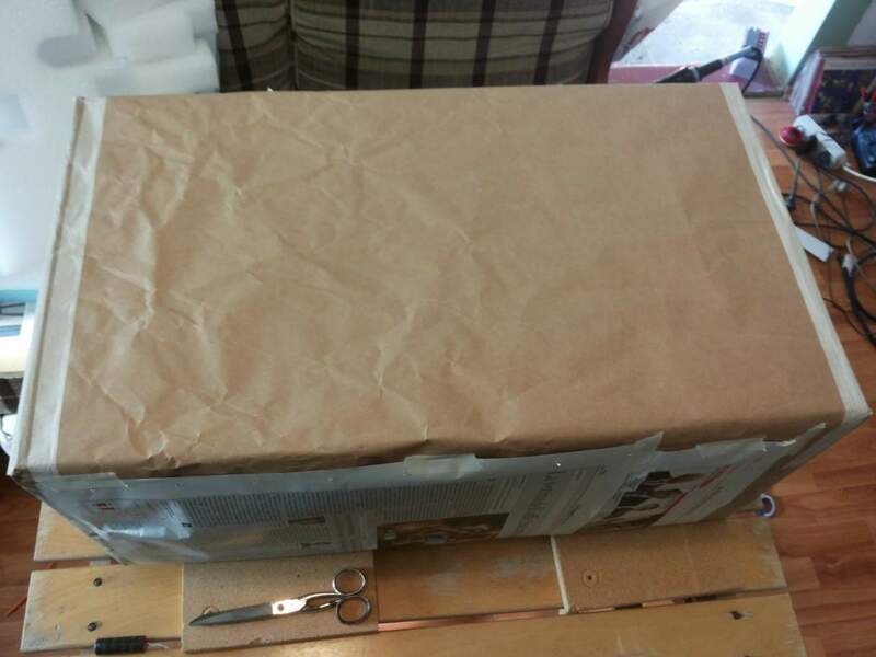

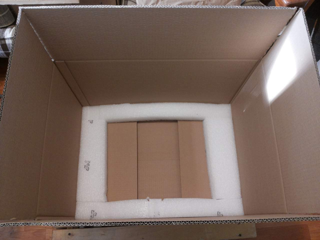

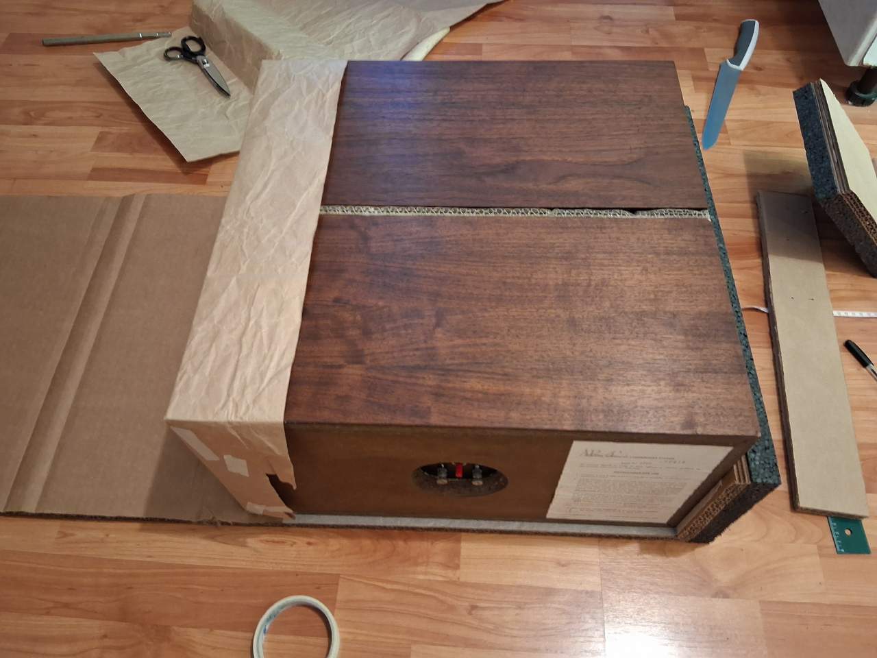

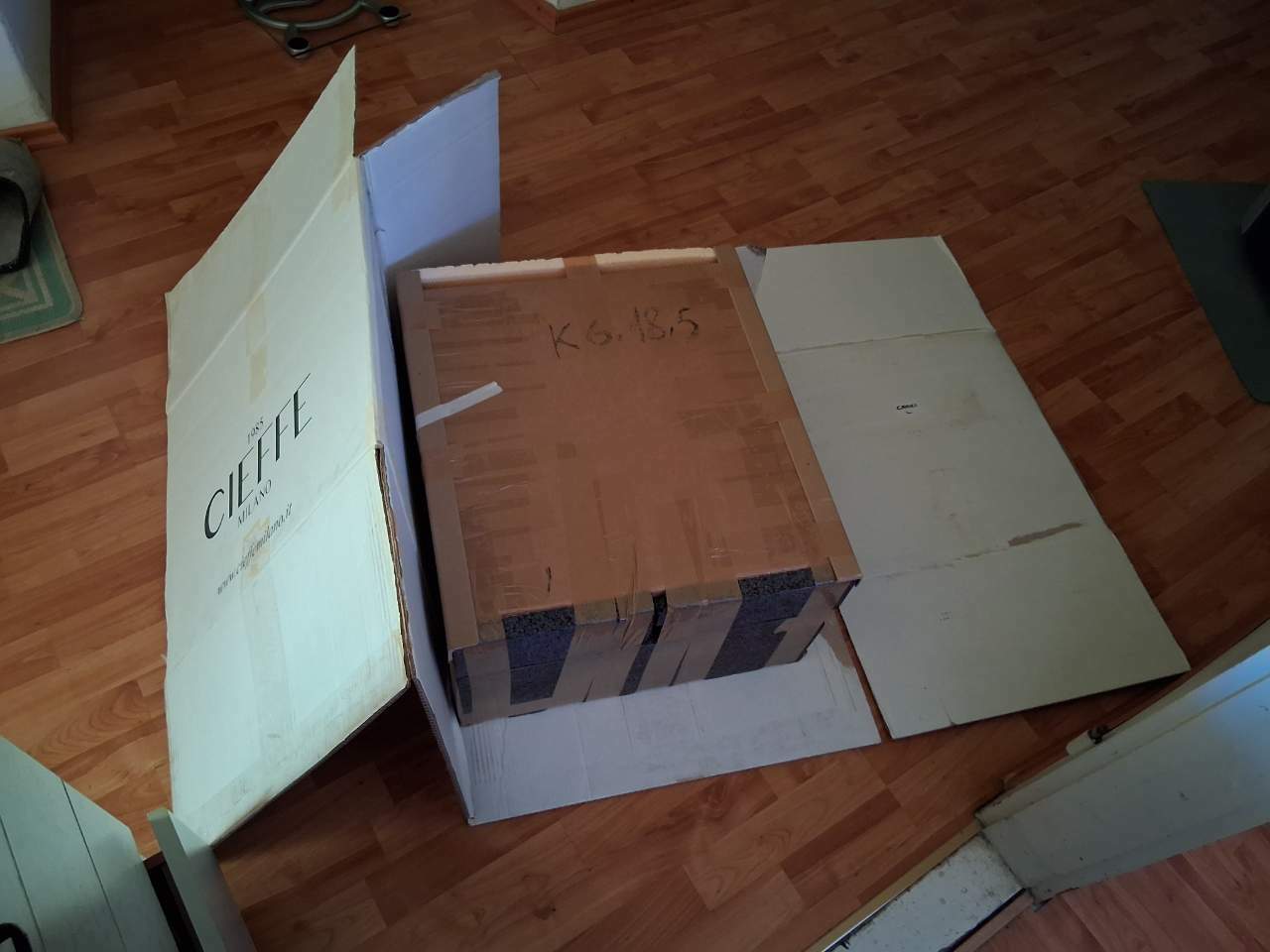

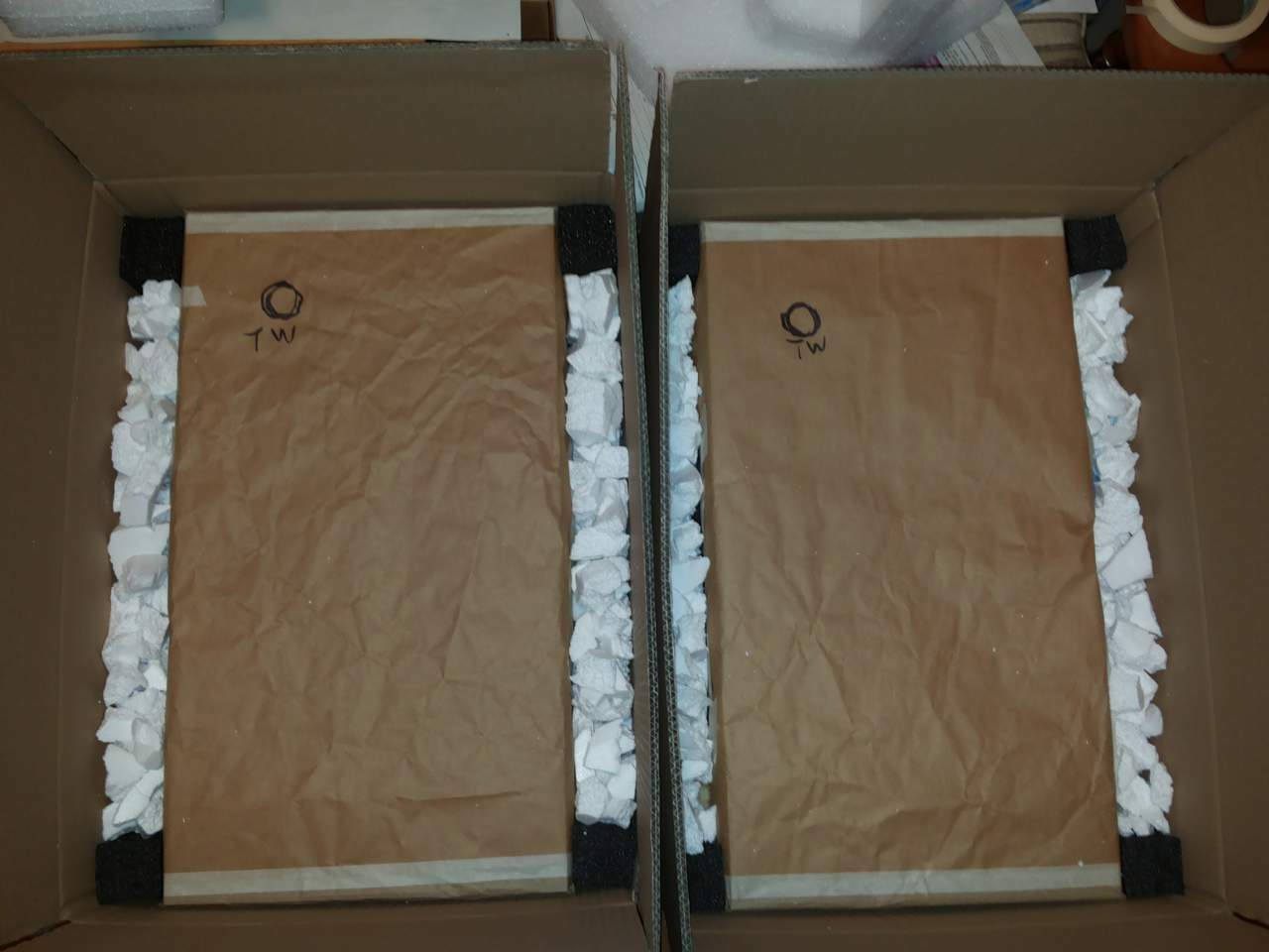

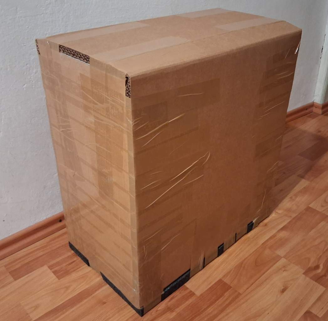

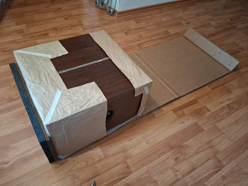

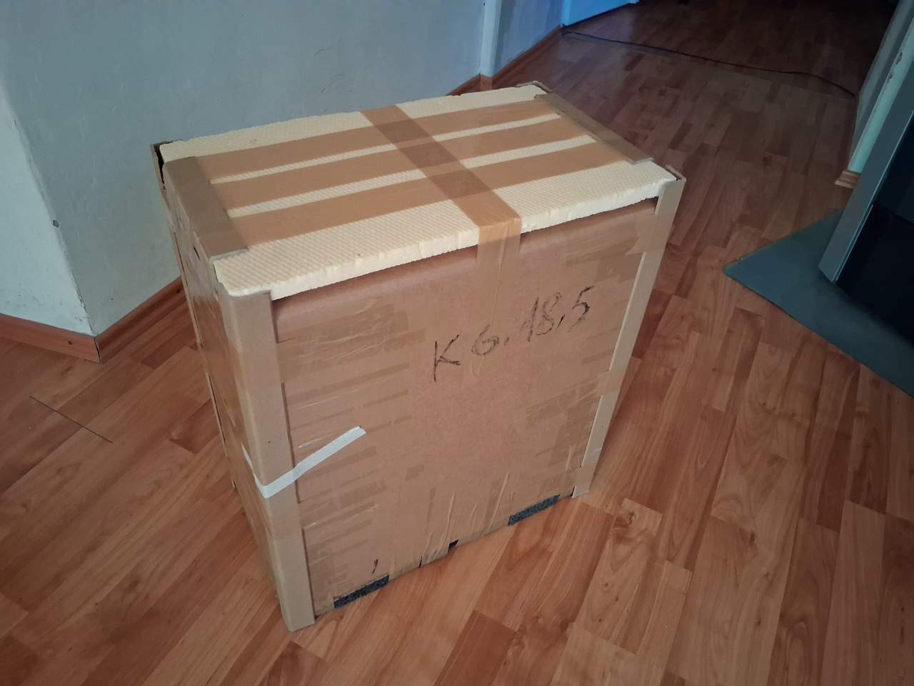

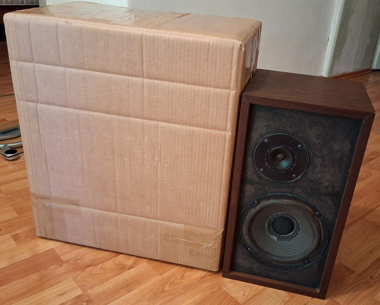

Questo è un messaggio popolare. JureAR Inviato ieri alle 12:18 Questo è un messaggio popolare. Condividi Inviato ieri alle 12:18 Quante volte si sono acquistati oggetti vintage, anche di pregio e costosi, ma all' atteso arrivo con sorpresa questi ono stati trovati imballati in modo sommario, magari semplicemente buttati in una scatola di cartone senza la minima cura ad assicurare l' integrità! Personalmente mi è capitato che un corriere frettolosa mi abbia "buttato" oltre il portone un ampli del peso di 22 kg, con imballo vergognoso, ebbene in quel caso si è rovinato il case in più punti, deformato il frontale in alluminio spesso e piegati 3 o 4 potenziometri; le cause dei danni subiti sono almeno due: il venditore che non cura e " fatica" a proteggere quello che ha venduto ( ha già incassato) e la noncuranza di chi trasporta e consegna ( causa tempistiche e menefreghismo della catenadegli operatori). Tutte le volte che ho venduto e spedito i miei oggetti venduti, ho curato l' imballo come vorrei che fosse spedito a me, a garantire che le condizioni degli oggetti miei fossero le stesse al momento dell' arrivo nelle mani del nuovo proprietario; certo è un lavoro certosino con un impegno di qualche ora, ma dopo un faticoso disimballo, ciò che esce dal pacco è perfettamente integro, nonostante i maltrattamenti subiti dall' imballo nei vari passaggi di una spedizione ( ho spedito in tutti i continenti e tutto è arrivato integro con soddisfazione degli acquirenti). Sotto illustro le fasi di imballo di una mia (ex) coppia di Acoustic Research AR4X: La coppia ad inizio imballo: carta d' imballo ad evitare segni sull impiallaccio, cartone di misura a tripla onda tra i due diffusori ( lato griglia) nella base inferiore poliuretano espanso di 3,5 cm. sopra chiusura,fissaggio con nastro di imballo ed aggiunta di pareti laterali in cartone a tripla onda. aggiunta al top di pannello di 3 cm di polistirolo ed ai lati quattro angolari di cartone pressato da 4 mm. a dare ulteriore garanzia di integrità agli spigoli ed angoli dei cabinet. confezionamento di ulteriore pacco esterno con cartone a doppia onda. questo il pacco finale, a fianco un mio ulteriore esemplare di AR4X ad evidenziare le dimensioni esuberanti ( si apprezzano gli oltre 10 cm. in altezza del pacco rispetto al diffusore di fianco, circa 7 cm. in profondità!), nonché compattezza dell' imballo, il peso totale dell' imballaggio è di quasi 4 kg. di materiale utilizzato, ma se questi fosse stato lanciato all' epoca oltre al portone di casa mia ( 2 metri l' altezza del cancello), avrei estratto le AR4X perfette! È stato faticoso sia l' imballo che il reperimento del materiale usato, ma a meno di un inforcamento del cartone con un muletto mal usato ho garantito l' integrità delle AR4X con soddisfazione del nuovo proprietario ( ma anche l' eventuale imprecazione per il lavoro di disimballo dello stesso). 6 Link al commento https://melius.club/topic/28956-imballo-sicuro-diffusori-ar4x/ Condividi su altri siti Altre opzioni di condivisione...

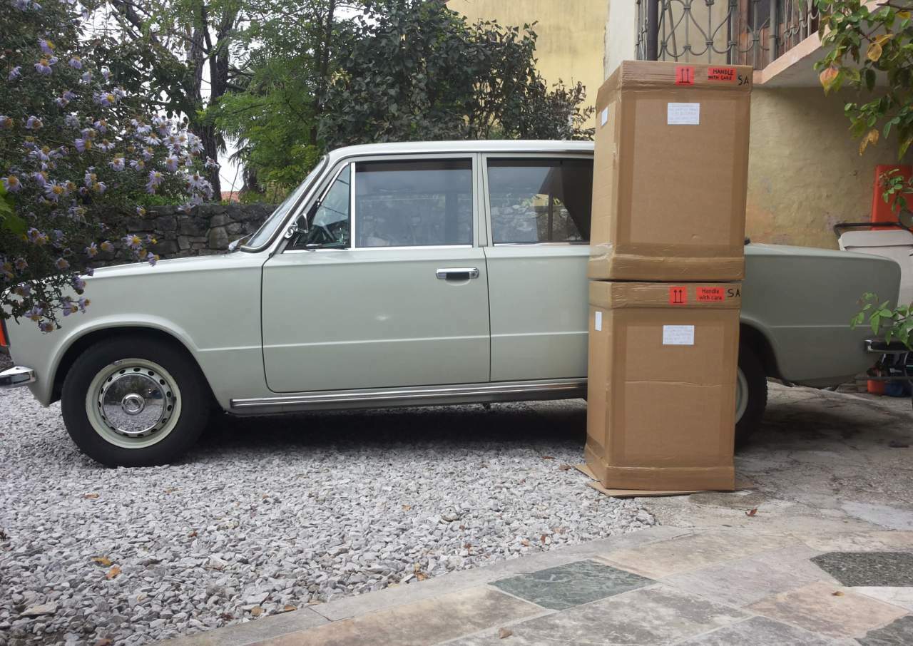

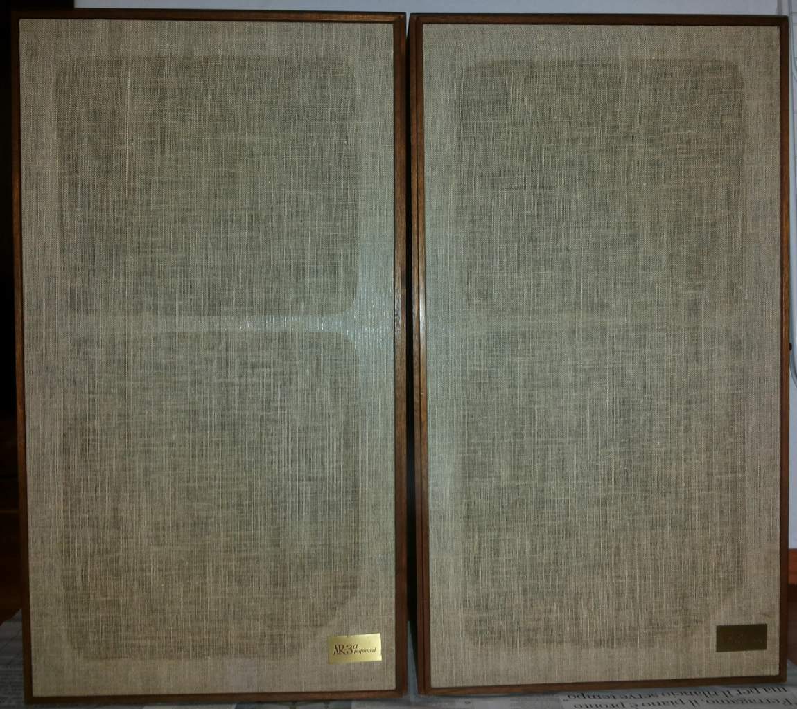

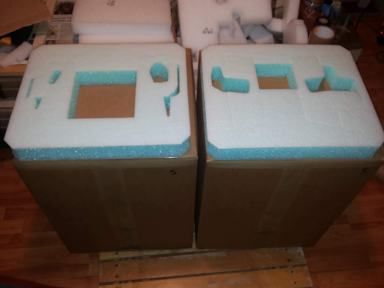

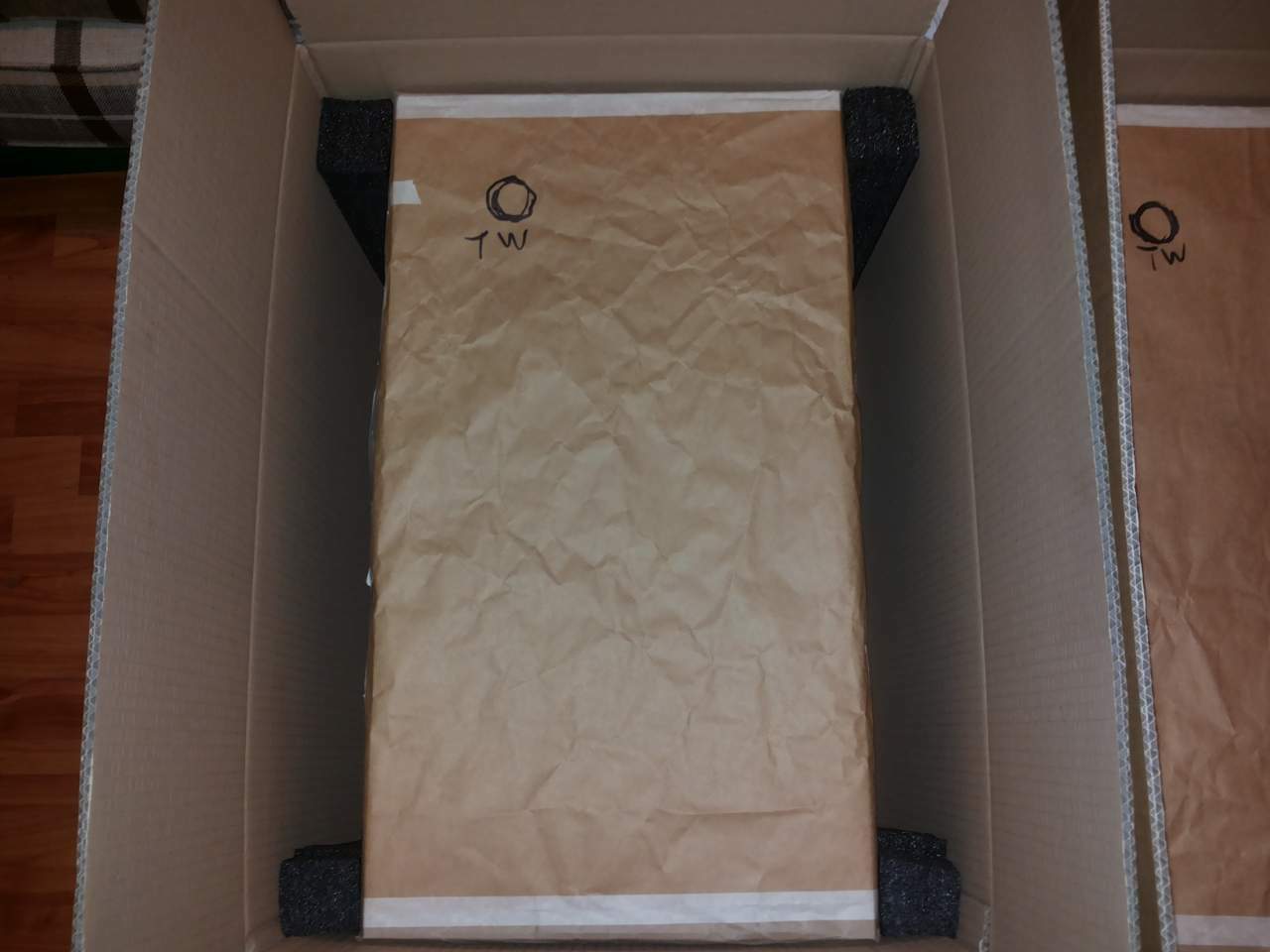

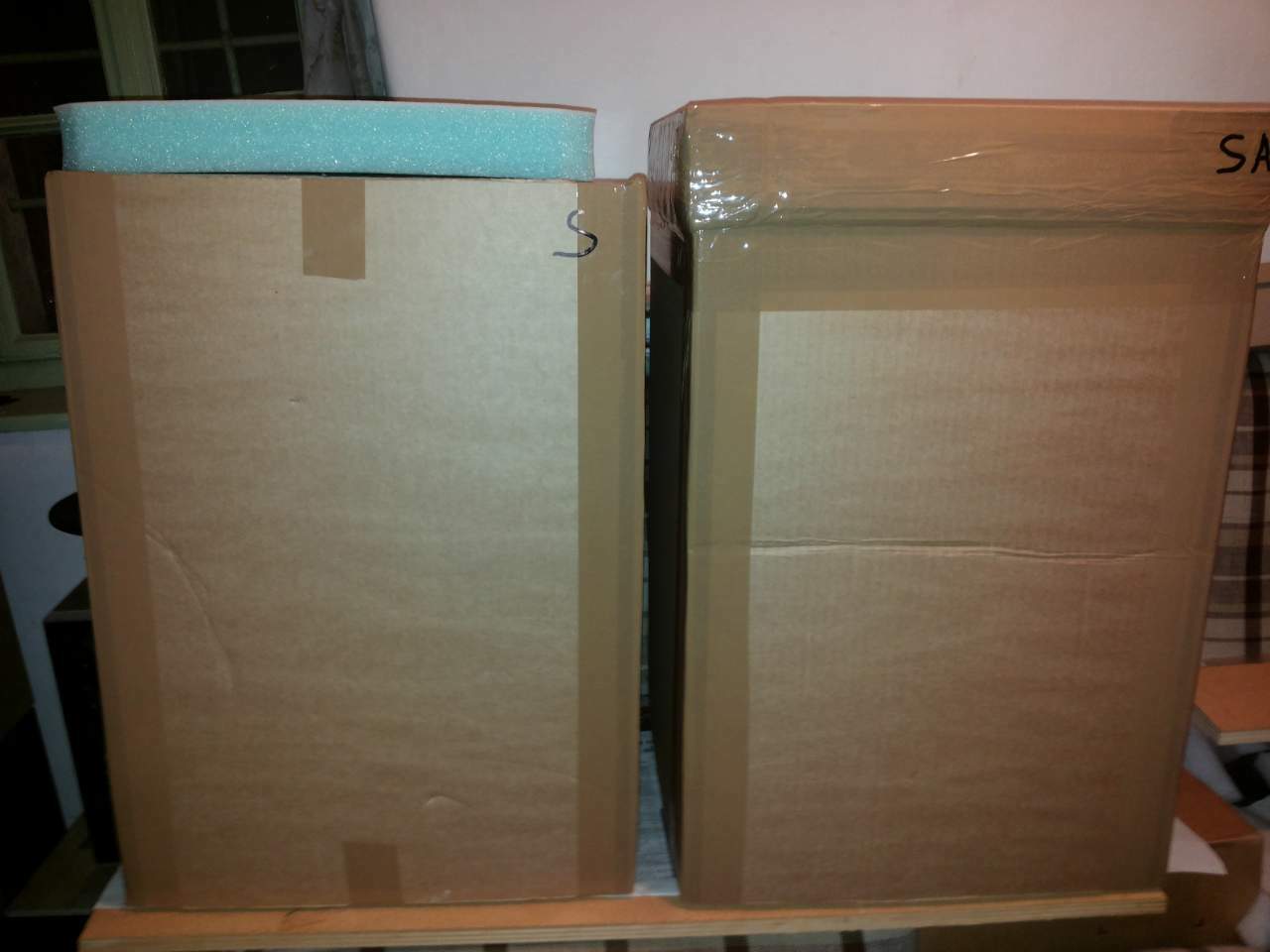

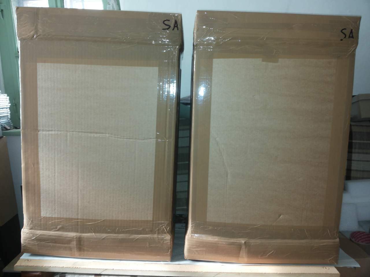

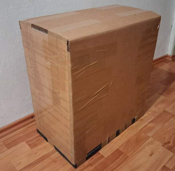

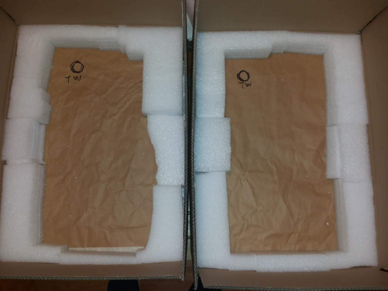

JureAR Inviato 11 ore fa Autore Condividi Inviato 11 ore fa @qzndq3 bravino...per il "bravissimo", il complimento è meritato per l' imballo delle AR3a improved ( 25 kg. a diffusore e quasi 30kg. imballate) ecco sotto la relativa sequenza.... Non ricordo se avevo già inserito queste foto, ma ho riordinato la sequenza ed integro il servizio dell' imballo delle "piccoline" AR4X! 1 Link al commento https://melius.club/topic/28956-imballo-sicuro-diffusori-ar4x/#findComment-1731578 Condividi su altri siti Altre opzioni di condivisione...
claudiofera Inviato 11 ore fa Condividi Inviato 11 ore fa Buongiorno.Tutto più che vero.Non posso che confermare .Una delle pochissime occasioni in cui l'oggetto è arrivato integro. 1 Link al commento https://melius.club/topic/28956-imballo-sicuro-diffusori-ar4x/#findComment-1731583 Condividi su altri siti Altre opzioni di condivisione...
soutine Inviato 2 ore fa Condividi Inviato 2 ore fa @JureAR Mizzica, la Fiat 128, proprio vintage su tutto! Link al commento https://melius.club/topic/28956-imballo-sicuro-diffusori-ar4x/#findComment-1732020 Condividi su altri siti Altre opzioni di condivisione...

Discopersempre2 Inviato 1 ora fa Condividi Inviato 1 ora fa 9 ore fa, JureAR ha scritto: @qzndq3 bravino...per il "bravissimo", il complimento è meritato per l' imballo delle AR3a improved ( 25 kg. a diffusore e quasi 30kg. imballate) ecco sotto la relativa sequenza.... Non ricordo se avevo già inserito queste foto, ma ho riordinato la sequenza ed integro il servizio dell' imballo delle "piccoline" AR4X! 1) Ma è una Simca, l' auto in foto? 2) Chi sono i due baldi giovani? Figlioli?. 3) Meglio di te, ci sono solo i venditori giapponesi Link al commento https://melius.club/topic/28956-imballo-sicuro-diffusori-ar4x/#findComment-1732035 Condividi su altri siti Altre opzioni di condivisione...
PL-L1000 Inviato 1 ora fa Condividi Inviato 1 ora fa Fiat 124 Link al commento https://melius.club/topic/28956-imballo-sicuro-diffusori-ar4x/#findComment-1732037 Condividi su altri siti Altre opzioni di condivisione...
Discopersempre2 Inviato 1 ora fa Condividi Inviato 1 ora fa P.S.: Leggo ora che trattasi di Fiat 128, scusate la mia ignoranza automobilistica. Bè, 128 o 124 ....Fiat siamo d' accordo, almeno? Link al commento https://melius.club/topic/28956-imballo-sicuro-diffusori-ar4x/#findComment-1732041 Condividi su altri siti Altre opzioni di condivisione...
PL-L1000 Inviato 1 ora fa Condividi Inviato 1 ora fa C'è una grande differenza, come tra un giradischi a cinghia ed un trazione diretta. Link al commento https://melius.club/topic/28956-imballo-sicuro-diffusori-ar4x/#findComment-1732046 Condividi su altri siti Altre opzioni di condivisione...
JureAR Inviato 1 ora fa Autore Condividi Inviato 1 ora fa @Discopersempre2 era la mia Fiat 124 Special, i 13 minuti fa, Discopersempre2 ha scritto: due baldi giovani sono i corrieri venuti a ritirare gli imballi contenenti le AR3a improved. Link al commento https://melius.club/topic/28956-imballo-sicuro-diffusori-ar4x/#findComment-1732056 Condividi su altri siti Altre opzioni di condivisione...
