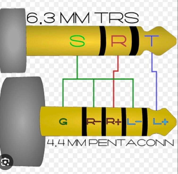

Il pentaconn 4.4 ha 5 sezioni e può essere tranquillamente trasformato in sbilanciato, io uso adattatori da anni per le mie ear-in che hanno cavi 4.4 per i miei dap, e non ho mai avuto problemi.
@MCnerone appunto, se usi cavi che utilizzano quesllo schema, mandi in corto a massa le 2 fasi fredde.
Non è mai successo niente, forse perche' il cavoi che usi tu non è saldato con lo schema che hai postato.
Da 4,4 Pentacon (uscita bilanciata) non si fa MAI come hai postato tu.
Poi, ognuno fa come vuole, tanto... a che serve scrivere come stanno le cose, per davvero.... ????
Viva tutti e l'assunzione di voscienza.
Anzi, hai un elettronico a cui puoi chiederlo, e che ti smentira' seriamente. MHz.
SE parli di collegare una cuffia o una inear che ha jack 6,3 o 3,5 ad una uscita bilanciata, DEVI evitare come la PESTE i cortocircuiti su massa, R- ed L-
E' semplice come respirare.
@giuca70 quindi dovrei trovare un Adapter da 4,4 mm con uscite e connettori bilanciati, collegarle allo sbilanciatore di cui sopra e da lì partire con un normale cavo rca / rca… giusto?
oppure usare lo spinotto di uscita da 3,5 e buonanotte al secchio..
