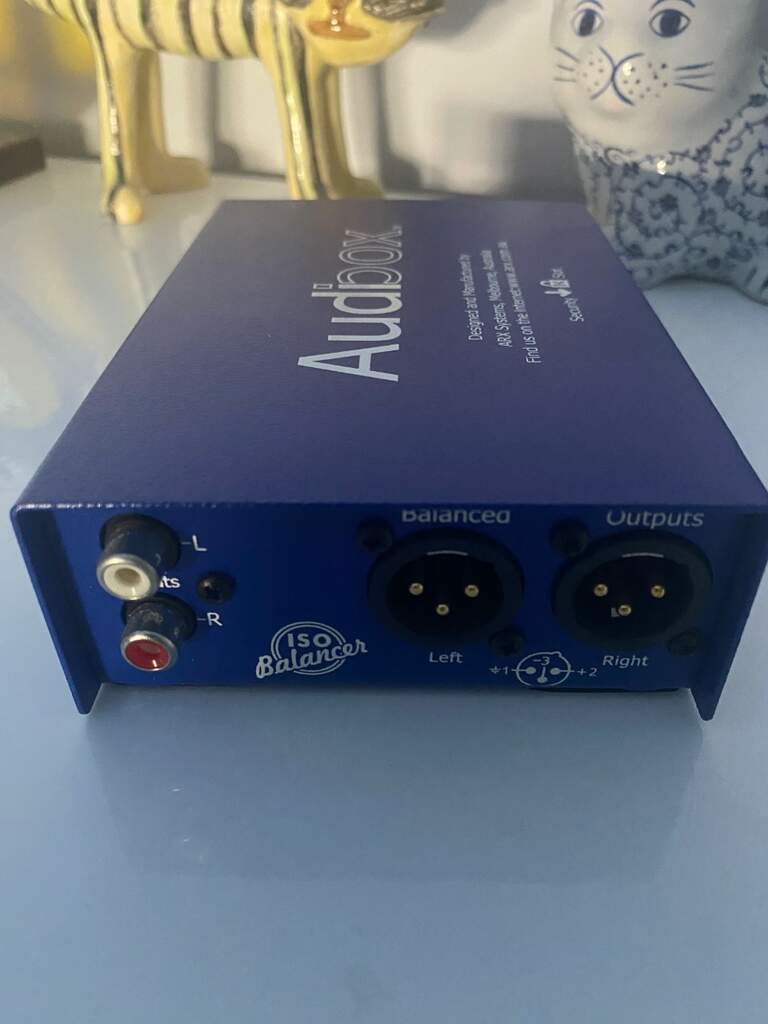

@MCnerone interessante.. praticamente questo Adapter ha un uscita rca femmina per i due canali?
mi dai il link?

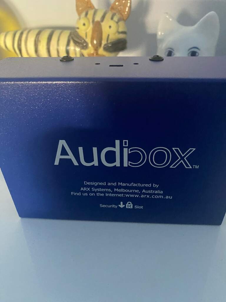

Questo è uno schema, in casa però ho un bilanciatore a trafo  della ARX, l’ho usavo tempo fa per bilanciare il segnale per ampli cuffia che aveva solo ingressi bilanciati, funziona molto bene, a me non serve, se lo vuoi provare, te lo posso inviare, in questo caso aumenta anche il gain come la classica uscita xlr che è a 4v, il Sony lo puoi settare in line output mode.

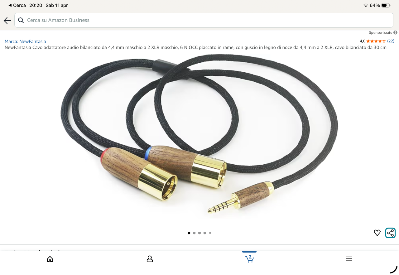

Quindi mi servirebbe un covo tipo questo… ( il primo che ho trovato)?
Questo va benissimo, e quindi entri direttaente in bilanciato al tuo ampli.
Questo va benissimo.

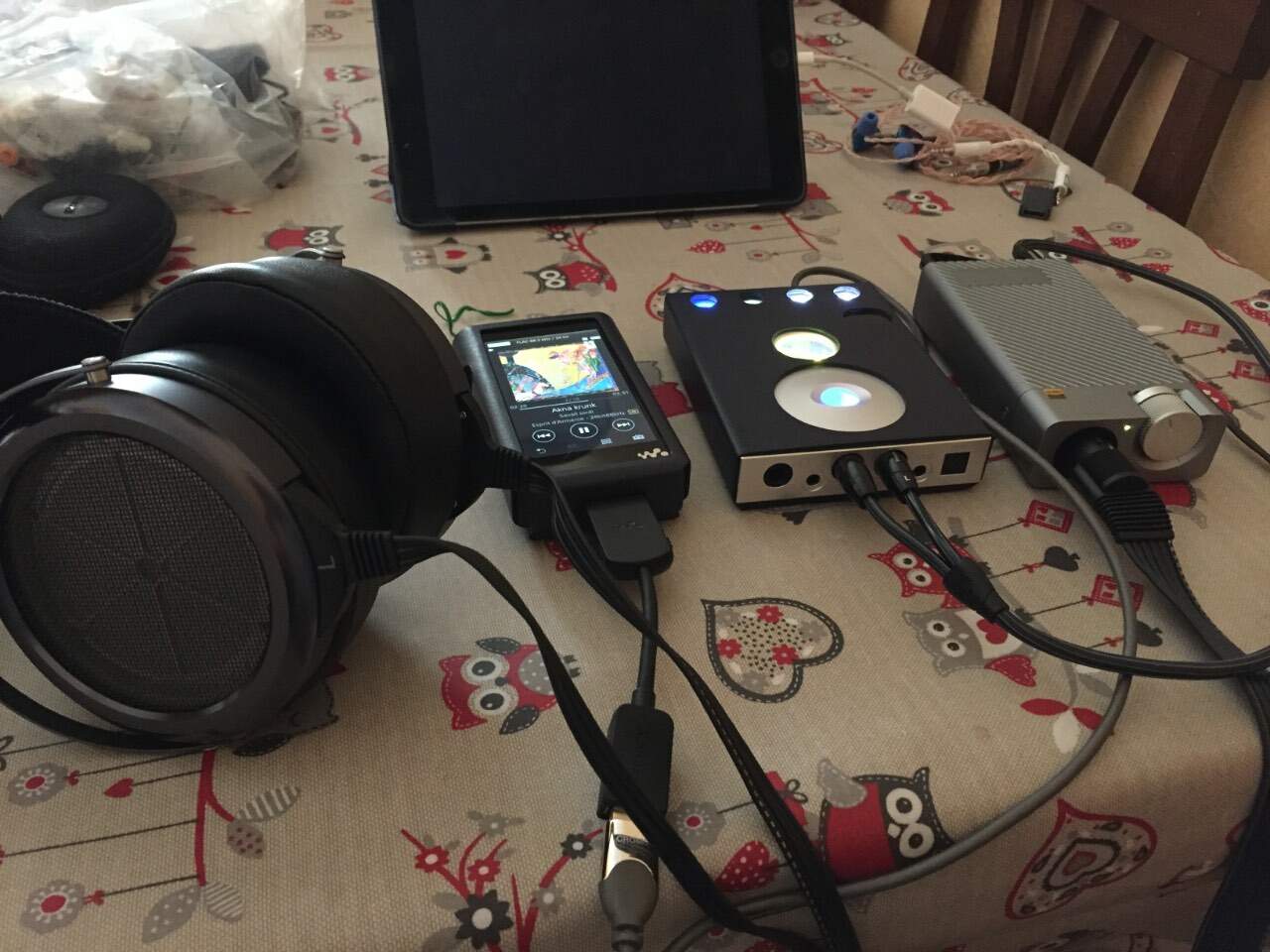

Posto una foto di qualche anno fa di un accrocchio per far andare la 009…il segnale digitale usciva dal Sony per andare nel chord e successivamente nello Staxino.
