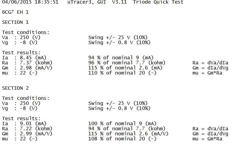

Ci sono due ( o tre ) tipi di provavalvole. I più semplici che ti forniscono il minimo sindacale  ovvero una Gm ( o un banale test d'emissione ) in condizioni comode per l'apparecchio, in grado di indicare con ragionevole certezza la funzionalità del tubo, ti può segnalare, eventualmente, la presenza di leakages tra gli elettrodi figli di alberi di piombo nello stem e, anche, la presenza di corrente di griglia che è sintomo di un vuoto non impeccabile.
I tube tester più evoluti, in primis, ti fanno impostare tutti i valori (Va,-Vg e ovviamnte Vf) per leggere una determinata corrente per poi fornirti una misurazione su quel punto di lavoro ( scelto da te ) della Gm.
L'ultima forntiera, quelli collegati al PC ti forniscono velocemente i parametri dinamici impostando il punto di lavoro.
Per fare un accoppiamento serio dei tubi, devi usare gli ultimi due. Il primo ti può venire comodo per scremare gli esemplari veramente fuori parametri.
Eccoti un esempio di quello che sa fornirti un uTracer3 ( un apparecchietto geniale e poco costoso )
In questo caso, ho scelto  il punto di lavoro canonico da data sheet. Con le versioni più recenti, hai più agio ad avvicinarti al punto di lavoro scelto da Stax per fare lavorare le valvole. Selezionandole perfettamene proprio sulle condizioni dell'apparecchio. Volendo puoi avere anche il fascio di curve anodiche e il modello di Koren ( ma non penso che possa interessare a un audiofilo). Selezionarsi in casa i tubi a poco prezzo, per me è un'opzione comoda ed è indispensabile per controllare quello che acquisti. Per questo motivo consiglio a tutti gli appassionati con apparecchi a tubi a casa, si comprarsi un cavo in meno e acquistarsi un tube tester serio.
