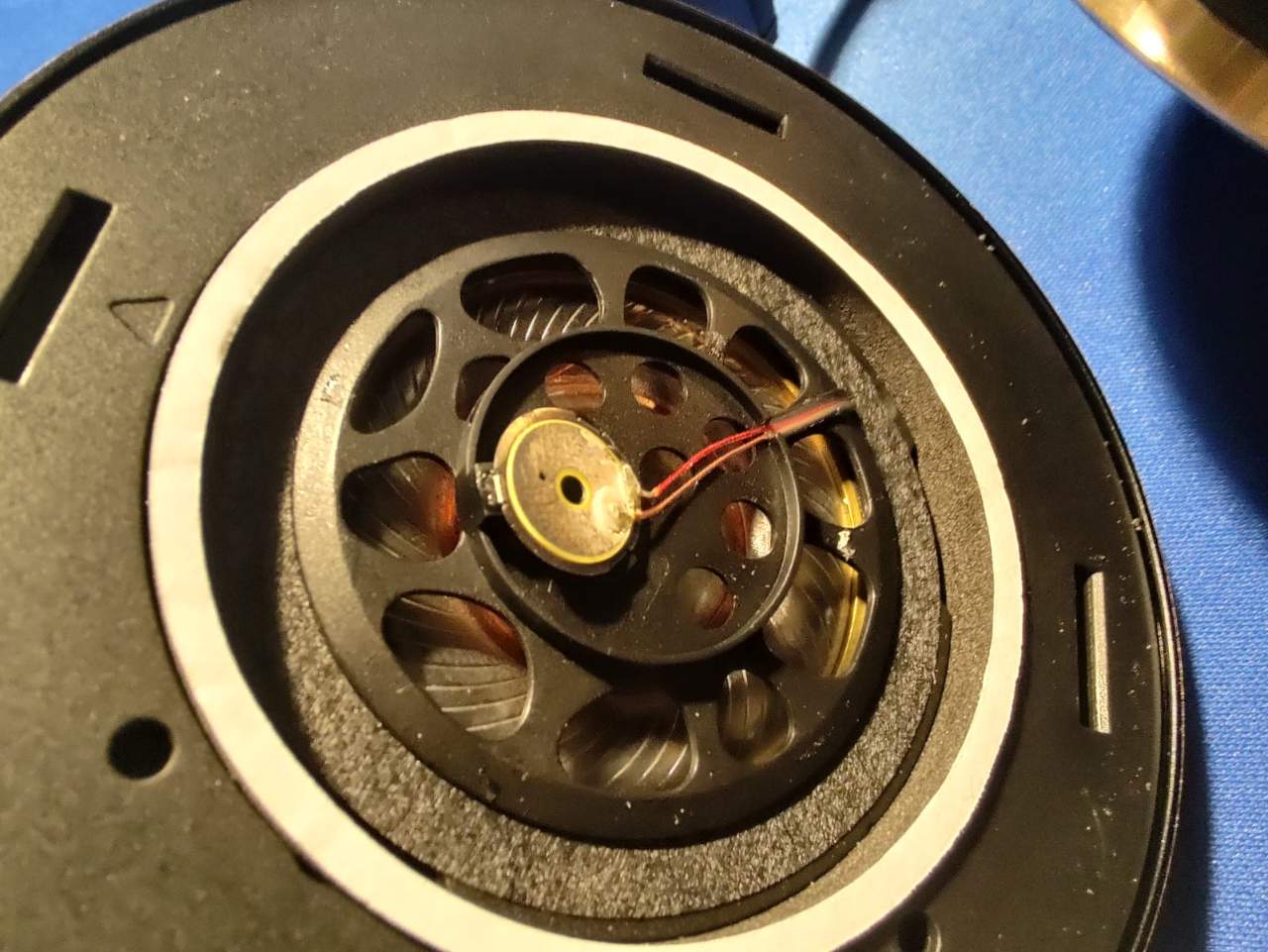

Ritorno sulla 1more, avendo realizzato una trasformazione over ear, mi stancava nelle lunghe sessioni, con dolore fisico auricolare (preme sull'orecchio).
Qui spiego cosa e perche' si e' fatto.

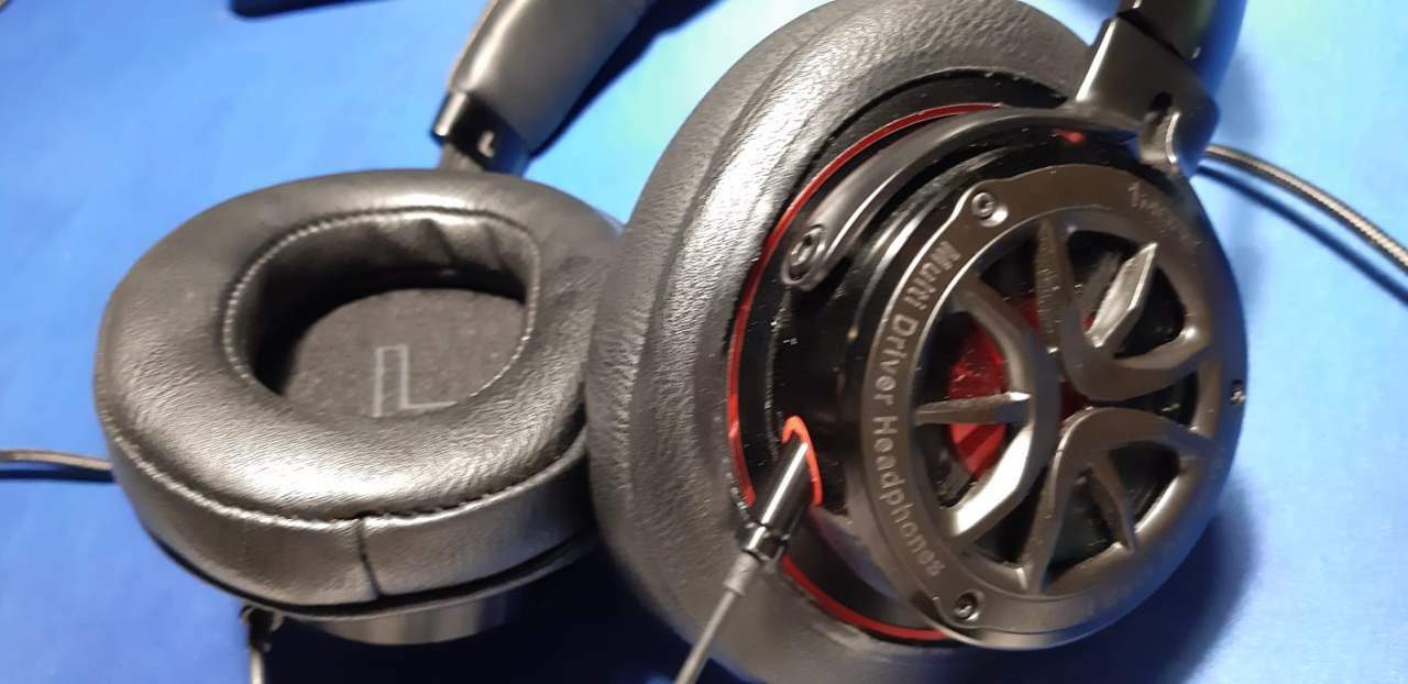

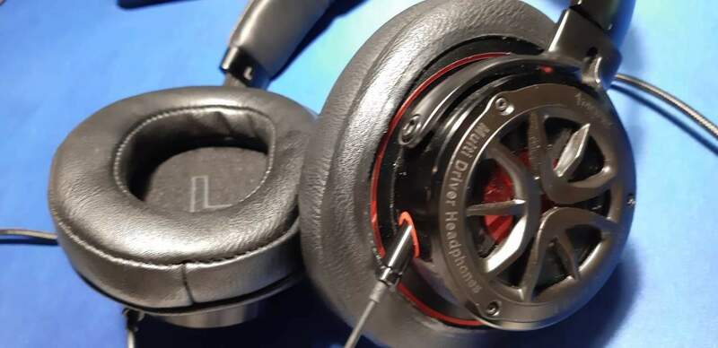

Il risultato finale è questo:
Due sono le principali cose fatte:
1) mantenere la timbrica originale, cercando soluzioni per incrementare la resa acustica del driver a fronte di un cambio pad, quindi della camera di risonanza anteriore il driver (interno pad).
2) cambiare i pad on ear originali con degli over ear a padiglione angolato in pelle, come gli originali.
Alla fine il punto 1 è stato realizzato con una resa acustica migliorativa, specie nella chiarezza tonale generale e migliorie nei dettagli strumentali e vocali.
Il punto 2 è quello in foto, adesso è comoda e timbricamente uguale a prima, solo più chiara in tutto lo spettro, con un basso pieno e profondo uguale a quello in origine.
Si è incentrata una modifica orientata al confort, mantenendo inalterata l'acustica anzi possibilmente la si è migliorata lato chiarezza espositiva, 3 i feltri eliminati per aumentare la resa acustica del driver, per stare dietro all'aumento della cubatura della camera di risonanza frontale al driver, interno pad, e non avere quindi perdite di efficienza in dB.
Modifica semplice, efficace.

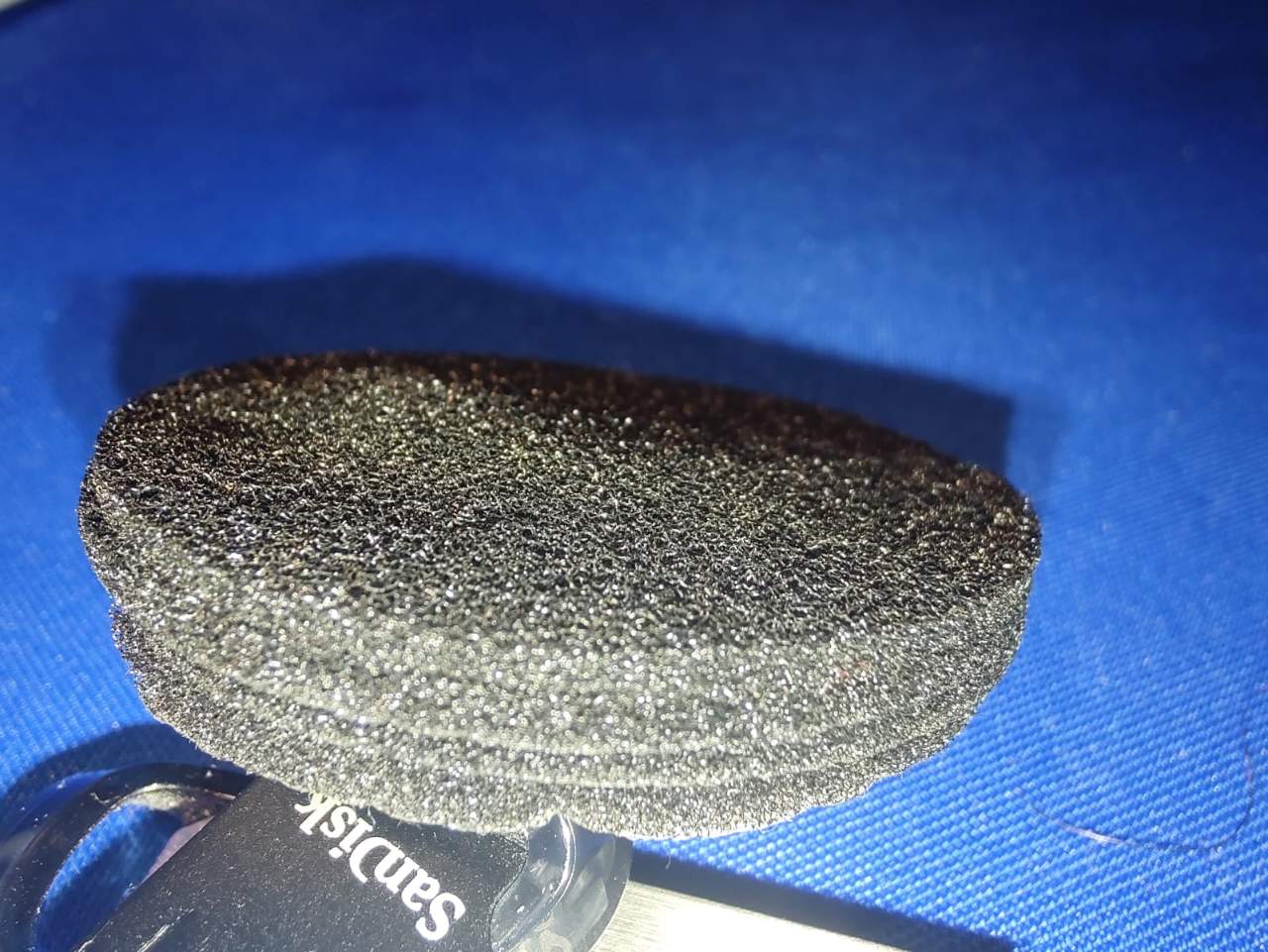

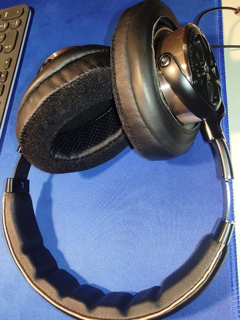

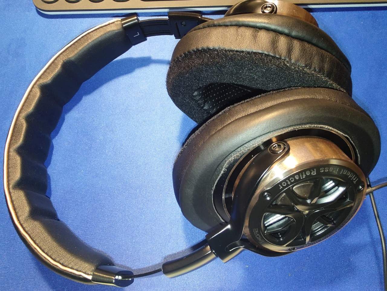

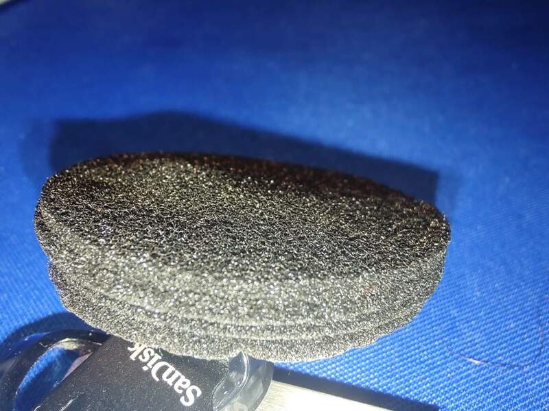

Meriterebbe un thread apposito, la sorella Gold, complice il fatto che i pad originali si stavano sbriciolando, anche lei oggetto di riguardi.
Sara' l'eta', sara' che 4 strati di feltro di 0,5 cm sul driver (doppio dinamico e supertweeter ceramico) letteralmente attufano gli alti. Ma ci potrebbe stare che oltre i 15KHz le mie recchie cominciano a dare forfait, in modo semplice le ho rimosse, mettendo in bella vista il doppio driver.
Il pad esterno, angolato ibrido, è la scelta migliore.
Questo il risultato:
261877941_1moreTripledriverGoldmod2.thumb.jpeg.6b29e3a892c034bd607f1e5137e9aaad.jpeg325911049_1moreTripledriverGoldmod.thumb.jpeg.71065dbee6ad239c32cfcb621c892ae8.jpeg

Senza quel mezzo cm di feltrini, c'è parecchio più dettaglio espresso in chiarezza.
Ovviamente, ci sono altri 2 strati di feltro, quello che copre il driver fondo ex pad, ed il feltro dei nuovi pad angolati.
Dunque, gli acuti sono comunque pelo filtrati.
Il supertweeter ha il suo effetto, magari in questa configurazione per un sordologo come me, va meglio!
https://melius.club/topic/2971-1more-triple-driver-around-ear/page/2/#findComment-737654
Acusticamente, tutto il guadagno "sonico" liberato dai feltrini (mezzo centimentro ricordo, forse quasi quasi 1 cm di feltri), lo abbiamo convogliato in una camera acustica frontale circa il doppio rispetto il pad originale (che era on ear) ora oval over ear.
Cosa si raggiunge cosi' ?
Un maggiore headstage, maggiore estensione e spazialita' sonora, essendo la camera acustica frontale doppia.
E come la mettiamo con i riverberi aumentati del doppio ?
La vera pelle trapuntata del pad ibrido ovale, per inciso angolato oltremodo per riportare in linea il piano del driver (doppio driver) col piano del padiglione orecchio, dicevamo la vera pelle trapuntata assorbe quasi tutti i riverberi, lasciando ascoltare il messaggio sonoro senza sbavature.
Questa modifica è stata fatta in 10 minuti, partendo dalla scelta cosi' decisa, senza fare altre prove.
Partivo con le idee già chiare, avendo esperienza sulla sorella nero/rossa, solo il tempo e la voglia fi farle, et voila'.
E' anche comoda da indossare, le aste degli occhiali non fanno più sting e stong, merito del velluto sul pad ibrido.
