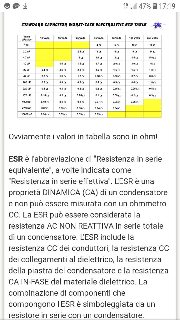

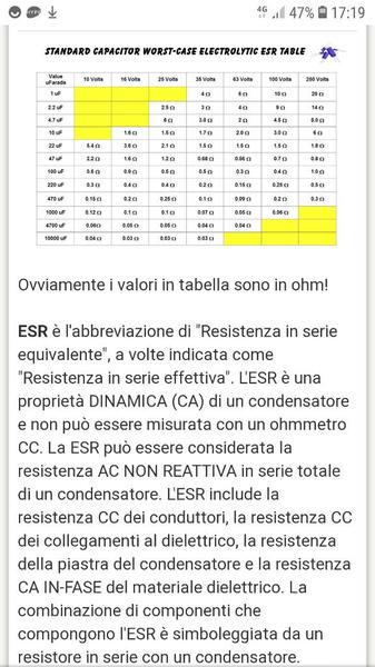

TheJio Inviato 13 Luglio 2021 Condividi Inviato 13 Luglio 2021 @Fran78 poi avevo notato che molti costruttori omettono segnalare la ESR. anche per cap molto costosi. Tu hai trovato qualche dato in merito? Link al commento https://melius.club/topic/2997-condensatori-tec-precision/page/3/#findComment-149832 Condividi su altri siti Altre opzioni di condivisione...
Fran78 Inviato 13 Luglio 2021 Condividi Inviato 13 Luglio 2021 41 minuti fa, TheJio ha scritto: faro delle misurazioni in merito, Tenendone conto. Grazie la misura non cambierà di una virgola. per misurare le variazioni di dinamica introdotte da un componente reattivo ci vuole strumentazione che costa ...milaeuro... Link al commento https://melius.club/topic/2997-condensatori-tec-precision/page/3/#findComment-149833 Condividi su altri siti Altre opzioni di condivisione...
Fran78 Inviato 13 Luglio 2021 Condividi Inviato 13 Luglio 2021 5 minuti fa, TheJio ha scritto: poi avevo notato che molti costruttori omettono segnalare la ESR. anche per cap molto costosi. Tu hai trovato qualche dato in merito? tutti i marchi fighetti la omettono e puoi capire perchè, nei caps per applicazioni di un certo calibro invece sono dichiarati. si può provare a chiedere e l'unico marchio al quale ho chiesto e mi hanno risposto è clarity cap. comunque oggi misurare la esr con buona approssimazione è alla portata di tutti. Link al commento https://melius.club/topic/2997-condensatori-tec-precision/page/3/#findComment-149835 Condividi su altri siti Altre opzioni di condivisione...

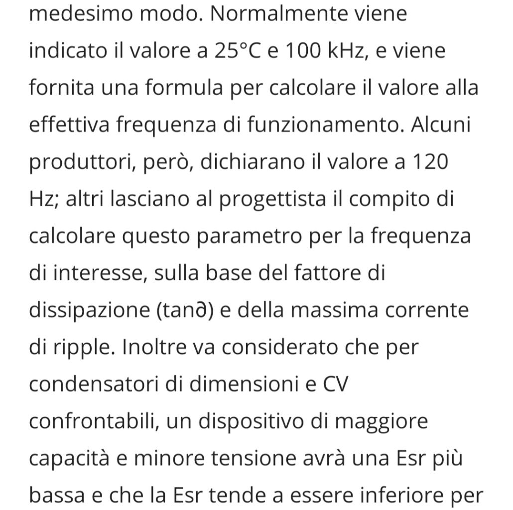

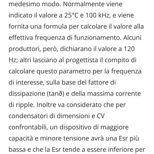

TheJio Inviato 13 Luglio 2021 Condividi Inviato 13 Luglio 2021 1 ora fa, Fran78 ha scritto: tutti i marchi fighetti la omettono e puoi capire perchè, nei caps per applicazioni di un certo calibro invece sono dichiarati. Un po per marketing.. un po per le caratteristiche intriseche del C. (Ho trovato la risposta) Qundi è bene conoscerla ma è "dinamica " e cambia in funzione alla frequenza Di norma aumenta al aumentare la frequenza e temperatura ( come ogni componente passivo che si rispetti 😂) Saluti Link al commento https://melius.club/topic/2997-condensatori-tec-precision/page/3/#findComment-149963 Condividi su altri siti Altre opzioni di condivisione...

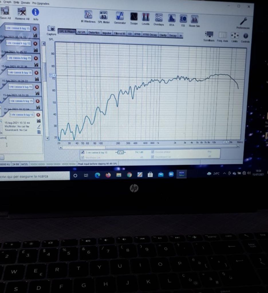

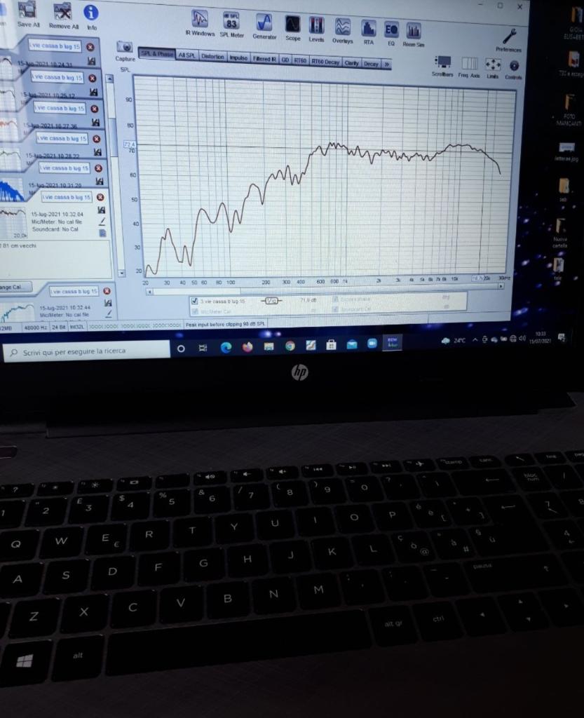

TheJio Inviato 16 Luglio 2021 Condividi Inviato 16 Luglio 2021 @Fran78 Le misurazioni sono state effettuate sullo stesso canale sul amplificatore non che guadagni , a stessa distanza e posizione. Con diferenza di qualche minuto. prima.. com esr alta. Grafico rosso Il grafico corrisponde solo alle frequenze medio alte..il induttore del passa alto nel primo grafico è 47uf 0,9 esr. Nel secondo , verde, il test lo eseguo con 2 condesatori in parallelo (2 da 20uf) 40 uf (É evidente dal taglio sul passa alto) esr 0,5ohm Anche sul tw i 2 condesatori sono stati messi in parallelo ottenendo una ESL minore riuscita sul una risposta piu ESTESA, con una esr (sost 2 condesatori in serie sul segnale) minore sempre nel range di 0,6 ohm in meno complessivi. Come hai ben detto non ha dato chi sa che risultato in db..anche se leggera si.. ma quasi impercettibile. Il miglioramento é stato sul campo della estensione anche se di poco..ma cè. Conclusione: Bisogna provare con diversi approcci ma sicuramente hai ragione e non ho problemi a dirlo.. di certo dai testi citati a seconda del condsatori e la sua reazione alle frequenze destinate ad attraversarlo corrisponderano dei comportamenti..ma non sul piano SPL. Saluti e grazie TheJio Link al commento https://melius.club/topic/2997-condensatori-tec-precision/page/3/#findComment-152818 Condividi su altri siti Altre opzioni di condivisione...

Fran78 Inviato 18 Luglio 2021 Condividi Inviato 18 Luglio 2021 @TheJio l'entità delle differenze quasi impercettibile che hai misurato sono dovute alle tolleranze dei componenti non alla variazione della esr/esl. Ripeto la variazione ers/esl è misurabile ma non certo con le misure "canoniche" sui diffusori, se da questa viene fuori qualche differenza è la tolleranza dei componenti, quindi conviene misurare prima dei tests i componenti che devono avere valore identico. Faccio un esempio: un cap con esr bassa misura 4.7uF ed uno con esr alta misura 4.3uF nella misura ci sarà una differenza ma dovuta al differente valore del componente. 1 Link al commento https://melius.club/topic/2997-condensatori-tec-precision/page/3/#findComment-154205 Condividi su altri siti Altre opzioni di condivisione...
