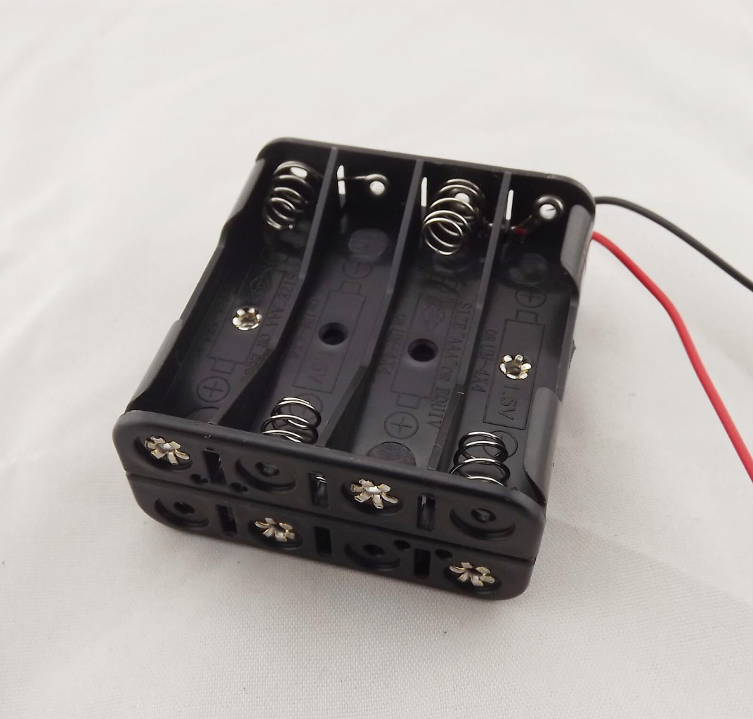

qzndq3 Inviato 20 Luglio 2021 Condividi Inviato 20 Luglio 2021 @buranide Che sfiga! Unica altra soluzione è utilizzare delle ministilo AAA ricaricabili dentro le apposite scatolette. La dimensione è 50.8x46.7x23mm. La versione per le stilo AA è fuori misura Link al commento https://melius.club/topic/3007-sostituire-pile-c-lr14-con-batteria-ricaricabile/#findComment-157089 Condividi su altri siti Altre opzioni di condivisione...
buranide Inviato 20 Luglio 2021 Condividi Inviato 20 Luglio 2021 2 minuti fa, qzndq3 ha scritto: altra soluzione è utilizzare delle ministilo AAA ricaricabili dentro le apposite scatolette Vabbè, allora tanto vale usare le mezze torce ricaricabili... Link al commento https://melius.club/topic/3007-sostituire-pile-c-lr14-con-batteria-ricaricabile/#findComment-157094 Condividi su altri siti Altre opzioni di condivisione...
