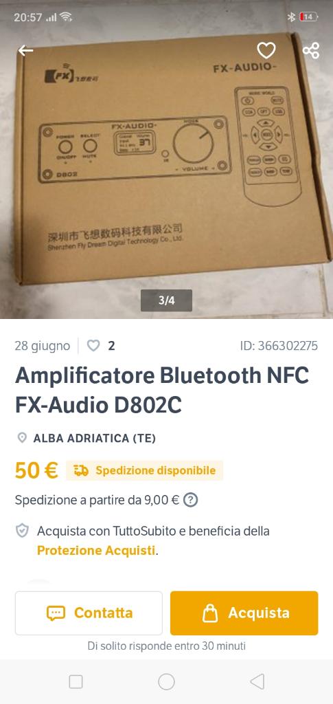

Se non sei lontano da Bologna una volta che mi arrivano pre e finali presi per sostituire il precedente integrato potrei farti provare il mio FX audio D802 oppure prendi questo a scatola chiusa e vivi sereno , addirittura qui è la versione con anche un ingresso linea.

ho le uscite audio rca, per cui mi servirebbe anche il telecomando a meno che riesca a farlo funzionare anche con il telecomando della firestick amazon, che attualmente gestisce il sintoampli teac; c'è anche l'uscita ottica comunque.
p.s. sono di milano provincia...
pp.ss. quello indicato sarebbe perfetto per le dimensioni, se suona anche bene è un must tanto mi serve solo per il tv...
https://melius.club/topic/3025-mini-amplificatore-economico-per-tv/#findComment-149402
@piergiorgio si suona bene , ma in rete se digiti il nome trovi sul altri forum intere discussioni su questo / i ampli full Digital .
In assoluto suona meno bene di altri ampli digitali economici che ho avuto ma , ad es se lo paragono all'altro che possiedo con chip tpa3116 , parliamo di una versione super abarthizzata con componenti di pregio che mi costò sui 300 euro a cui ho dedicato un ali lineare da 100 euro e che nell'impianto principale suona con un dac da 1000 euro per cui capisci che è come confrontare mele con pere visto che questo sul nuovo veniva 100 euro e fa sia da ampli che da dac con tanto di telecomando.
Ha una buona riserva di watt , suono molto definito , rotondo in basso , forse un po' magro a livello di armoniche sull medie ma onestamente per queste cifre è difficile fare di meglio , poi nel caso di questo usato , a 50 euro compri un paio di cavi RCA onesti o poco più.

comunque confermo, ho preso quello e ci siamo accordati per 50 euro spedito (non funziona il bluetooth, al momento non mi sarebbe servito ma chissà...)
https://melius.club/topic/3025-mini-amplificatore-economico-per-tv/#findComment-149665
Arrivato oggi, subito collegato e provato con YouTube...che dire, suona bene, meglio del teac che risultava un po' privo di corpo anche se in realtà pure i diffusori ci mettono del loro. Comode le diverse equalizzazioni preimpostate, lavorando in direct il suono è molto chiaro e pulito. Unico appunto è che già a livello 1 si sente decisamente, cosa che di sera tardi potrebbe creare fastidio. Per 50 euro comunque non mi lamento.
