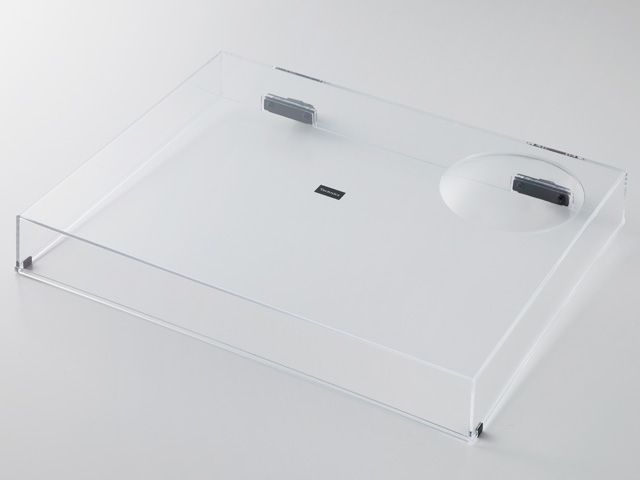

Questo Technics ha lo stesso coperchio di tutta la serie, compresa cupoletta sullo snodo del braccio e predisposizione per le cerniere. Cerniere che però non ci sono ed il coperchio si adagia semplicemente sulla macchina. Ebbene, l'altra sera ero distratto ed ho naturalmente, come ho sempre fatto con tanti altri giradischi, ruotato in alto il coperchio abbandonandolo al suo destino: il suo destino è stato quello di cadere e di infilarsi tra il mobile hi fi ed il muro retrostante. Per fortuna il nodo gordiano dei cavi ha evitato che cadesse brutalmente e si rompesse: ha solo strisciato un po la detta cupoletta sul muro ed ho eliminato quasi del tutto i segni con un'accurata opera di... dentifricio.
Quindi, se l'avete, non vi distraete!
Il consiglio: la detta sagomatura predisposta per collegarlo alle cerniere, ove presenti, è coperta da due gommini come da foto (quelli rettangolari sul retro):
che non sono fissati e tendono a scivolare via (e quando cadono nel succitato nodo gordiano dei cavi ci vuole uno speleologo per il recupero). Voi come li fissereste: una goccia di Uhu, Artiglio o avete altre soluzioni?

Visto l'interesse suscitato dall'argomento (:classic_rolleyes:) ci tengo ad aggiornarvi. L'unico adesivo che ha fatto presa è questo:
Una minuscola passata, è gelatinoso tipo silicone quindi non si rischia che coli da tutte le parti, ma proprio minuscola ed i maledetti gommini si sono fissati. E' una colla di montaggio 100% cristallina, quindi se vi servirà mai (anche per il nostro hobby) un adesivo eccellente... è lui.
52 minuti fa, iBan69 ha scritto:
Ciao, non capisco perché non appoggiare solo il coperchio sulla base del giradischi, quando non lo usi … e poi quando lo si utilizza, è sicuramente meglio toglierlo.
??? ... mi devo essere spiegato male... quello è l'unico modo di usarlo! Il problema (a parte il dramma narrato che l'ho sbadatamente aperto come se invece fosse incernierato con conseguente caduta) è che il coperchio (plexiglass?) è guarnito da 4 gommini per non urtare, graffiare, sbattere sulla carrozzeria del giradischi (come da foto sopra). I due grandi e rettangolari sul fondo non si riuscivano a fissare sul coperchio stesso, e scivolavano per terra ogni volta che sollevavo il coperchio. Non so di che materiale siano questi gommini (apparentemente gomma, ma deve essere qualche materiale siliconico) ma prima di trovare il prodotto sopra illustrato, nulla faceva presa (Uhu, colla Artiglio ed un paio d'altre). Con Bostik ho risolto. Tutto qui.
basta fare un paio di punti con il silicone trasparente...alla bisogna un giorno lo si può anche togliere senza fare danni.
  • Moderatori
7 minuti fa, dago ha scritto:
Il Bostik ecc. mi sembra superiore
Lo evito sempre al di fuori di incollaggi permanenti di imballi in cartone, questo perché con il tempo tende a far ingiallire il coperchio (se di colore giallo come la colla artiglio) inoltre i solventi non sono il massimo per il plexy dove è rimasto a contatto... il silicone invece non arreca danni sia che tu usi un prodotto per incollaggi tenaci che soft.
Infatti cosa hai trovato e applicato è simile al silicone...per questo dopo letto che avevi trovato già la soluzione ho cancellato il mio intervento.
  • Moderatori
Adesso, dago ha scritto:
Bè nel mio caso i gommini saranno (spero) permanenti.
Non so quanti anni hai intenzione di tenere il gira ma la gomma se non viene trattata con qualche protettivo da parte tua  con gli anni si screpolerà fino a rompersi obbligandoti alla sostituzione.
