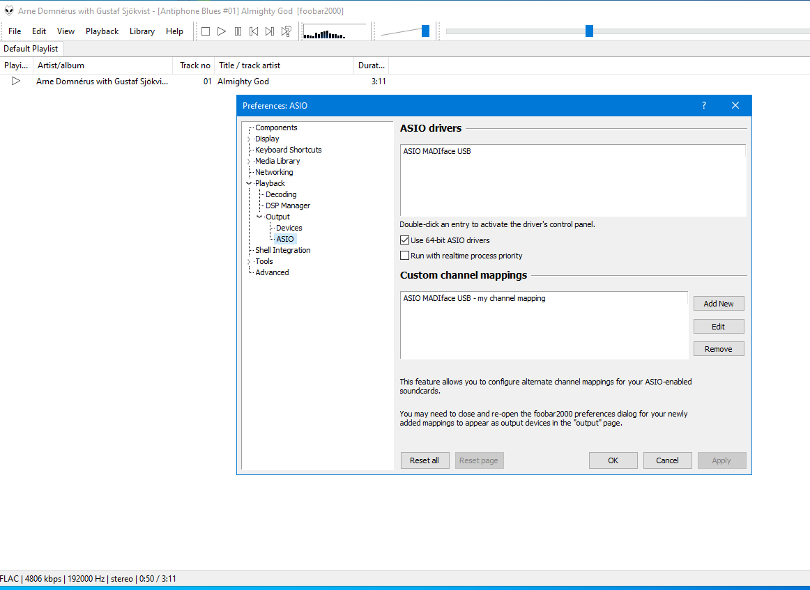

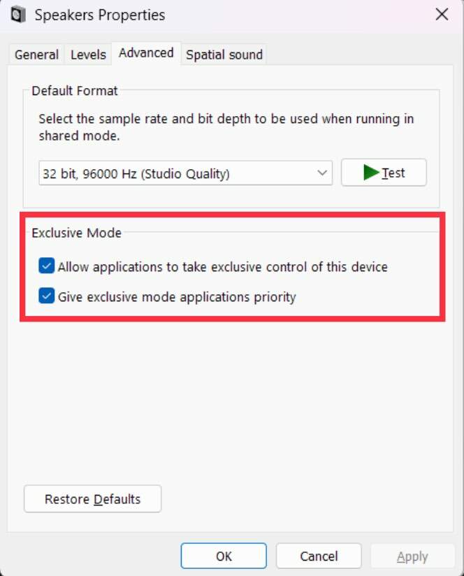

Dubleu Inviato 5 Ottobre 2023 Condividi Inviato 5 Ottobre 2023 qui due screenshoot per evidenziare argomenti che domani illustrerò. Grazie per le istruzioni, le guardo e doani rispondo. Link al commento https://melius.club/topic/307-rme-adi-2-dac-fs/page/29/#findComment-978048 Condividi su altri siti Altre opzioni di condivisione...
