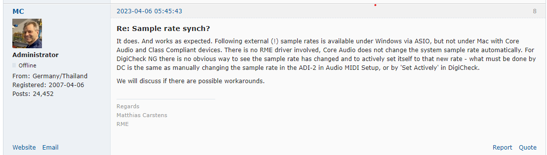

naim Inviato 30 Dicembre 2023 Condividi Inviato 30 Dicembre 2023 Come ho già scritto in altri thread, ho acquistato l'ADI-2 DAC FS da utilizzare nella postazione informatica, dove sono presenti un ormai datato PC Windows, ed un recente Mac Mini M2 di cui non sono ancora per niente pratico. Mi hanno consegnato il dac ieri nel primo pomeriggio ed ho iniziato immediatamente a prenderci confidenza. L'RME è connesso al Mac nell'ingresso USB, mentre ho collegato il PC all'ingresso SPDIF coassiale. Sono riuscito a far suonare entrambi i computer, quando però ho notato che il sample rate sul display dell'RME, era fisso sul 44.1 quando suonava il Mac, e 48 quando era invece il PC, questo indipendentemente dalla risoluzione del flac. Per togliermi il dubbio, ho portato il dac nella sala audio, l'ho collegato al posto del Bricasti, ed ho potuto verificare che connesso allo streamer, visualizzava correttamente il sample rate di ciascun flac che gli facevo leggere. Così l'ho ricollegato ai due computer ed ho provato ad installare entrambi i driver scaricati dal sito RME, ma non è cambiato nulla. La sola e unica cosa che mi permette di poter vedere il corretto sample rate dal Mac, è quella di utilizzare l'app Pine Player e di spuntare nelle Preferences ''DAC Control Mode'' (come si vede nella prima foto). Se diversamente apro un file con tutte le altre app con cui ho provato (Foobar, Vox, VLC, e qualche altra), il sample rate sul display non cambia, ma resta visibile l'ultimo rimasto dall'utilizzo di Pine Player. Per quanto riguarda invece Windows, che era fisso su 48 (nonostante la finestra di Foobar mostrasse invece il sample corretto), l'unica cosa che mi è riuscita è stata (come da seconda foto), quella di entrare nelle Impostazioni di Sistema - Audio - Proprietà aggiuntive del Dispositivo - e nelle Avanzate impostare l'opzione più alta: Canali: 2, 24 bit, 192000 Hz (Qualità professionale). In questo modo il sample rate dal PC è ora fisso a 192. Qui mi sono arenato, dove sbaglio? Ma soprattutto che dovrei fare? (grazie) Link al commento https://melius.club/topic/307-rme-adi-2-dac-fs/page/34/#findComment-1058383 Condividi su altri siti Altre opzioni di condivisione...
stefano_mbp Inviato 30 Dicembre 2023 Condividi Inviato 30 Dicembre 2023 @naim per quel che ricordo sul Mac quel che conta è il player che deve prendersi carico della gestione e cambio delle frequenze di campionamento in automatico, Audirvana e JRiver lo fanno bene e … in scioltezza. In Windows … quale driver usi per il dac? Link al commento https://melius.club/topic/307-rme-adi-2-dac-fs/page/34/#findComment-1058412 Condividi su altri siti Altre opzioni di condivisione...
naim Inviato 30 Dicembre 2023 Condividi Inviato 30 Dicembre 2023 1 ora fa, stefano_mbp ha scritto: In Windows … quale driver usi per il dac? Avevo installato quelli RME, ma sono fatti per la usb, quando invece il pc Windows è connesso con il coax spdif. Per ora vedo di accontentarmi così, anche perché sono vicino alla ''fusione'' . Link al commento https://melius.club/topic/307-rme-adi-2-dac-fs/page/34/#findComment-1058510 Condividi su altri siti Altre opzioni di condivisione...
stefano_mbp Inviato 30 Dicembre 2023 Condividi Inviato 30 Dicembre 2023 4 minuti fa, naim ha scritto: ma sono fatti per la usb, quando invece il pc Windows è connesso con il coax spdif. Le cose semplici ti stanno proprio antipatiche … 😉 Link al commento https://melius.club/topic/307-rme-adi-2-dac-fs/page/34/#findComment-1058514 Condividi su altri siti Altre opzioni di condivisione...
naim Inviato 30 Dicembre 2023 Condividi Inviato 30 Dicembre 2023 18 minuti fa, stefano_mbp ha scritto: Le cose semplici ti stanno proprio antipatiche … 😉 Il fatto è che i computer sono due e l'ingresso usb uno . Inoltre il Mac lo posso connettere solo in usb, quindi diventa obbligatorio il coassiale o l'ottico per il pc Windows. Tra l'altro con il mac usavo Pine perché è il solo a comportarsi bene, poi mi sono accorto che nel pulire la playlist, se si sbaglia riga, ti elimina definitivamente i file anche dalla cartella di origine . Link al commento https://melius.club/topic/307-rme-adi-2-dac-fs/page/34/#findComment-1058523 Condividi su altri siti Altre opzioni di condivisione...
stefano_mbp Inviato 30 Dicembre 2023 Condividi Inviato 30 Dicembre 2023 5 minuti fa, naim ha scritto: se si sbaglia riga, ti elimina definitivamente i file anche dalla cartella di origine … bella … porcheria … io prenderei una licenza Master di JRiver così puoi installarlo sia su Mac sia su Windows e sei a posto … però non so se ti risolverebbe il problema che hai con l’uscita coax … ma il periodo di prova serve anche per fare queste verifiche Link al commento https://melius.club/topic/307-rme-adi-2-dac-fs/page/34/#findComment-1058536 Condividi su altri siti Altre opzioni di condivisione...
naim Inviato 30 Dicembre 2023 Condividi Inviato 30 Dicembre 2023 1 ora fa, stefano_mbp ha scritto: … bella … porcheria … Tra l'altro Pine si è aggiornato, e per poter essere configurato come prima mi obbliga ad acquistarlo. Quindi al momento ho rimesso Foobar di default. Poi per fortuna ho ''scoperto'' l'app Configurazione MIDI Audio, e l'ho impostata come vedi nella foto. Ora il dac è fisso a 192, se non altro non dovrebbe castrare alcun flac (almeno lo spero) 1 ora fa, stefano_mbp ha scritto: JRiver Ho provato proprio ieri sera ad installare la versione di prova, ma non sono riuscito a farla funzionare con i sample rate corretti, mi sono arreso e l'ho disinstallata. Link al commento https://melius.club/topic/307-rme-adi-2-dac-fs/page/34/#findComment-1058622 Condividi su altri siti Altre opzioni di condivisione...
stefano_mbp Inviato 30 Dicembre 2023 Condividi Inviato 30 Dicembre 2023 6 minuti fa, naim ha scritto: non sono riuscito a farla funzionare con i sample rate corretti, Su Mac o Windows? Link al commento https://melius.club/topic/307-rme-adi-2-dac-fs/page/34/#findComment-1058633 Condividi su altri siti Altre opzioni di condivisione...
naim Inviato 30 Dicembre 2023 Condividi Inviato 30 Dicembre 2023 20 minuti fa, stefano_mbp ha scritto: Su Mac o Windows? L'avevo scaricata sul pc, quindi Windows. Ma impostata a 192 fissa come ho fatto lì e pure in Windows, che controindicazioni può avere, tenendo conto che si tratta comunque di un ascolto meno critico rispetto a quello dell'impianto principale? Link al commento https://melius.club/topic/307-rme-adi-2-dac-fs/page/34/#findComment-1058653 Condividi su altri siti Altre opzioni di condivisione...
