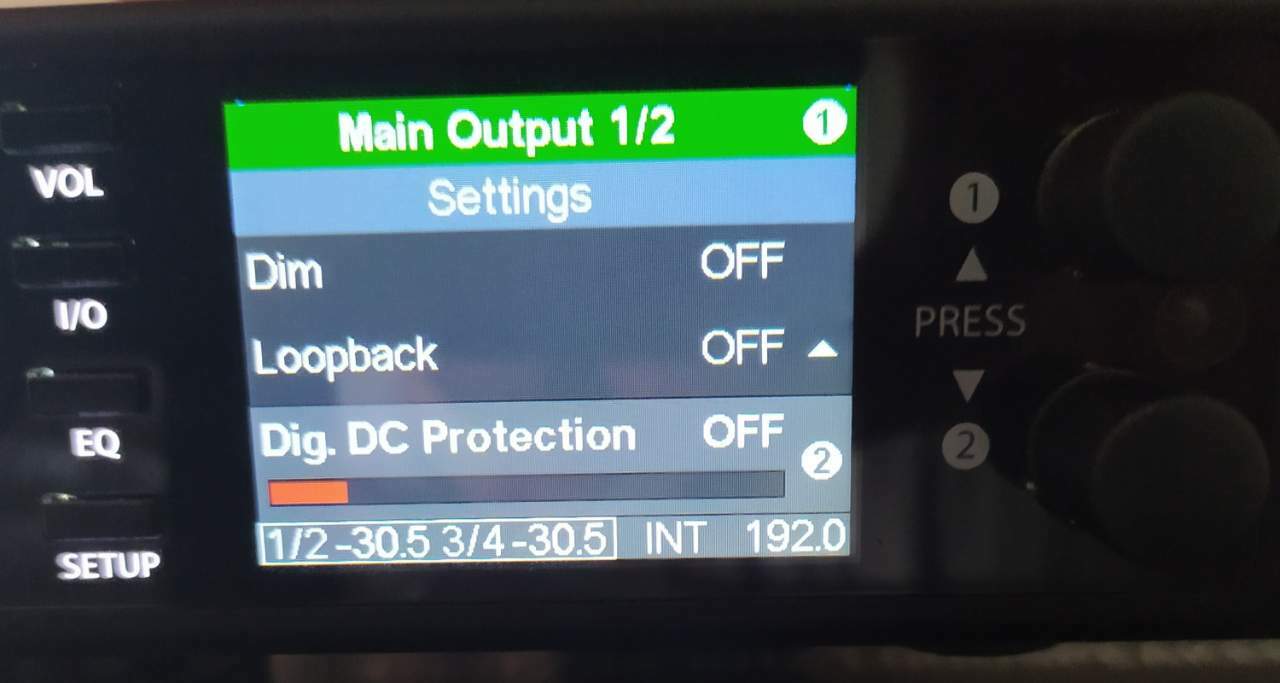

Revenant Inviato 13 Gennaio 2024 Condividi Inviato 13 Gennaio 2024 Ho provato a modificare il livello di uscita manualmente. Il range per xlr è -5 / +1/ +7/ +13. Quest’ultimo era il valore impostato su auto, però la manopola del volume dell’ampli non arrivava nemmeno a ore 9 per un ascolto a volume alto. l’ho abbassato a +1 ed ora L’escursione della manopola del volume è più equilibrata. Non ho capito ancora se il livello di uscita ottimale sia quello più alto. Link al commento https://melius.club/topic/307-rme-adi-2-dac-fs/page/45/#findComment-1072436 Condividi su altri siti Altre opzioni di condivisione...
mla Inviato 13 Gennaio 2024 Condividi Inviato 13 Gennaio 2024 1 ora fa, Revenant ha scritto: Non ho capito ancora se il livello di uscita ottimale sia quello più alto Il livello di uscita ottimale è quello che ti permette di stare col volume del pre, ove presente, intorno alle ore 12, perché se ha un potenziometro del volume analogico è il range di lavoro migliore. Altrimenti è sufficiente ottenere la massima potenza del sistema. Non so se mi sono spiegato. Link al commento https://melius.club/topic/307-rme-adi-2-dac-fs/page/45/#findComment-1072553 Condividi su altri siti Altre opzioni di condivisione...
