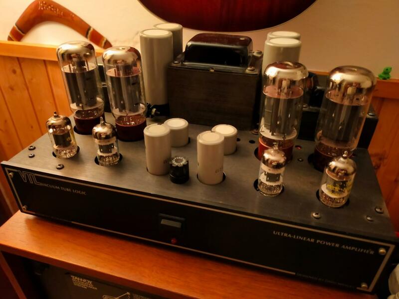

Severus69 Inviato 14 Luglio 2021 Condividi Inviato 14 Luglio 2021 Mi è arrivato oggi questo finale, ho sempre avuto un debole per i finali VTL, e trovato a buon prezzo l'ho preso. Va bene, silenzioso, canali ben bilanciati, ma ...risulta moscio, lento e con un' immagine ben centrata ma poco a fuoco...almeno rispetto allo Stereo 20 a parità di pre. Il Leak in confronto è una scheggia, preciso, nitido con una definizione dei vari strumenti perfettamente a fuoco. Mi chiedo se possano essere i condensatori, ancora tutti di serie a inficiare così pesantemente le prestazioni, perché mi sembra strano possa suonare così opaco... Link al commento https://melius.club/topic/3070-finale-vtl-stereo-50-moscio/ Condividi su altri siti Altre opzioni di condivisione...
Severus69 Inviato 15 Luglio 2021 Autore Condividi Inviato 15 Luglio 2021 Mi chiedo se sono i classici sintomi da condensatori da sostituire. Ho avuto per parecchi anni i VTL Triode 25 e non suonavano assolutamente così! Link al commento https://melius.club/topic/3070-finale-vtl-stereo-50-moscio/#findComment-151335 Condividi su altri siti Altre opzioni di condivisione...
bear_1 Inviato 15 Luglio 2021 Condividi Inviato 15 Luglio 2021 ...mah, esperienza mia.......ho avuto il 75 stereo e spingeva come un "treno", finale veramente ottimo. Link al commento https://melius.club/topic/3070-finale-vtl-stereo-50-moscio/#findComment-151348 Condividi su altri siti Altre opzioni di condivisione...
maxraff Inviato 15 Luglio 2021 Condividi Inviato 15 Luglio 2021 Probabile siano i condensatori, ma potrebbero essere pure le valvole. Anch’io ho avuto il 75 e spingeva da paura Link al commento https://melius.club/topic/3070-finale-vtl-stereo-50-moscio/#findComment-151358 Condividi su altri siti Altre opzioni di condivisione...
corrado Inviato 15 Luglio 2021 Condividi Inviato 15 Luglio 2021 Fallo controllare. Link al commento https://melius.club/topic/3070-finale-vtl-stereo-50-moscio/#findComment-151362 Condividi su altri siti Altre opzioni di condivisione...
bnp978 Inviato 15 Luglio 2021 Condividi Inviato 15 Luglio 2021 Che finali monta le 6l6 oppure le 5881? Comunque dovresti trovare lo schema elettrico e andarti a misurare le tensioni dell'alimentazione essendo tutte e due i canali mosci probabilmente hai basse le tensioni di alimentazione e potrebbero essere dovute agli elettrolitici logicamente devi essere capace a fare questo perchè le tensioni sono alte ed è pericoloso se non sai metterci le mani conviene che lo porti da un tecnico Link al commento https://melius.club/topic/3070-finale-vtl-stereo-50-moscio/#findComment-151374 Condividi su altri siti Altre opzioni di condivisione...
Severus69 Inviato 15 Luglio 2021 Autore Condividi Inviato 15 Luglio 2021 @corrado @bnp978 Monta le 6l6 GC Svetlana, ed ho anche misurato il bias, che risulta essere 0,37mv, ma non riesco a calarlo essendo tre trimmer su quattro al minimo, in rete ho trovato 0,285mv come valore ma con le 5881. Non so se cambia con le 6l6. Lo farò controllare.@maxraff @bear_1 In realtà di volume ne ha da vendere, quello che manca è il nerbo, il dettaglio, la focalizzazione... è tutto un po' confuso e piatto. Mah... Link al commento https://melius.club/topic/3070-finale-vtl-stereo-50-moscio/#findComment-151404 Condividi su altri siti Altre opzioni di condivisione...
bear_1 Inviato 15 Luglio 2021 Condividi Inviato 15 Luglio 2021 @Severus69 ... io non parlavo di volume ma di "nerbo" come lo chiami tu montava le 6550 ..... Ho ancora un gran ricordo; comunque può essere che lo stereo 50 (non lo conosco... mai sentito)... come si dice sia nato "male" rispetto alle aspettative. Link al commento https://melius.club/topic/3070-finale-vtl-stereo-50-moscio/#findComment-151626 Condividi su altri siti Altre opzioni di condivisione...
maxraff Inviato 15 Luglio 2021 Condividi Inviato 15 Luglio 2021 @bear_1 neanch’io ho mai sentito il 50: ma si dice che vada anche meglio del 75...a questo punto una guardatina da un bravo tecnico gliela farei dare Link al commento https://melius.club/topic/3070-finale-vtl-stereo-50-moscio/#findComment-151632 Condividi su altri siti Altre opzioni di condivisione...
bear_1 Inviato 15 Luglio 2021 Condividi Inviato 15 Luglio 2021 @Severus69 ...con che casse lo fai suonare...? Link al commento https://melius.club/topic/3070-finale-vtl-stereo-50-moscio/#findComment-151641 Condividi su altri siti Altre opzioni di condivisione...
andpi65 Inviato 15 Luglio 2021 Condividi Inviato 15 Luglio 2021 @Severus69 Mattia potrebbero essere i condensatori o potrebbero essere le valvole. Non conosco quel finale ma a sentire i commenti di chi l'ha avuto in passato, postati sopra, altro non mi viene. Vai per step : fosse la prima te la cavi , se hai un tecnico competente per metterci mano, con "non tanto" . Se fatto questo il problema permane si tratta di capire che valvole monta il tuo e cercarne altre e li è già un terno al lotto, visti i costi attuali delle NOS bensuonanti ( ma soprattutto per il dubbio se sono a fine vita o meno) e quello che offre il panorama attuale a costi "umani" . Se hai un pusher di fiducia che tratta valvole andrei di nos , più che di produzioni , poche, attuali... Link al commento https://melius.club/topic/3070-finale-vtl-stereo-50-moscio/#findComment-151683 Condividi su altri siti Altre opzioni di condivisione...
samana Inviato 15 Luglio 2021 Condividi Inviato 15 Luglio 2021 14 minuti fa, andpi65 ha scritto: Se fatto questo il problema permane si tratta di capire che valvole monta il tuo e cercarne altre e li è già un terno al lotto, visti i costi attuali delle NOS bensuonanti Perche’ ? Appurato che il problema siano le valvole, vorresti farmi credere che questo ampli, per suonare bene, abbia bisogno necessariamente di valvole nos ? Se fosse cosi, saremmo in presenza di un progetto molto mal riuscito. Link al commento https://melius.club/topic/3070-finale-vtl-stereo-50-moscio/#findComment-151712 Condividi su altri siti Altre opzioni di condivisione...
andpi65 Inviato 15 Luglio 2021 Condividi Inviato 15 Luglio 2021 10 minuti fa, samana ha scritto: Se fosse cosi, saremmo in presenza di un progetto molto mal riuscito. Parlavo di NOS perchè tra valvola a valvola, anche se intercambiabili, le nos son quelle meglio suonanti, poi tocca provare per credere. E' un mondo a parte quello delle valvole ( una delle ragioni per cui non ho comprato i 9 della marantz, anche se ne avevo altre più tangibili se non volevo ascoltarlo sotto un ponte 😄 ) . Il progetto iniziale ( non penso che VTL facesse ampli mal riusciuti, anzi penso il contrario) conta molto ma relativamente se lo mortifichi con valvole cinesi....più chiaro ora! Link al commento https://melius.club/topic/3070-finale-vtl-stereo-50-moscio/#findComment-151720 Condividi su altri siti Altre opzioni di condivisione...
samana Inviato 15 Luglio 2021 Condividi Inviato 15 Luglio 2021 3 minuti fa, andpi65 ha scritto: più chiaro ora! Si e’ piu’ chiaro pero’ rimane la perplessità. Infatti fior fior di costruttori sostengono che la bonta’ del suono di un valvolare sta’ nei trasformatori di uscita oltre che nel progetto nel suo insieme. E qui’ parlo per esperienza diretta. Inoltre valvole ben suonanti se ne trovano anche fra quelle di produzione attuale. Link al commento https://melius.club/topic/3070-finale-vtl-stereo-50-moscio/#findComment-151728 Condividi su altri siti Altre opzioni di condivisione...
arcdb Inviato 15 Luglio 2021 Condividi Inviato 15 Luglio 2021 @Severus69 dove lo misuri il bias per essere zero virgola millivolt ? Link al commento https://melius.club/topic/3070-finale-vtl-stereo-50-moscio/#findComment-151737 Condividi su altri siti Altre opzioni di condivisione...
