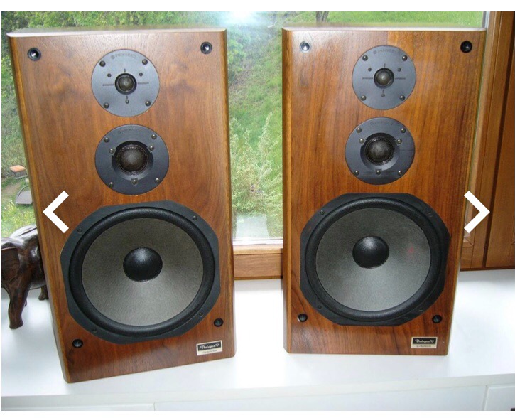

Salve, mi trovo ad affrontare una scelta x soli motivi estetici, riverniciare dei diffusori neri e conferirgli il color marrone noce.
Il mio dubbio è se affrontare il lavoro con i miei mezzi o affidarlo ad un professionista.
Qualcuno sa dirmi se si tratta di un lavoro possibile da svolgere senza conoscenze in materia???
Il mio dubbio è anche il dover rimuovere un color nero esistente che non aiuta dovendo poi conferire un colore più chiaro e meno coprente.
I consigli su internet sono molti e temo portino a incertezze sul modo di procedere.

Prima di tutto servirebbe capire di cosa si tratta: è un diffusore in legno massello o con impiallacciatura?
Il colore nero è laccato, quindi a spessore, oppure si intravedono le venature del legno?
Se devi affrontare il lavoro da solo, di quali mezzi disponi?
https://melius.club/topic/3088-riverniciare-diffusori-vintage/#findComment-152283
Il frontale sembra in massello, bisognerebbe vedere se le pareti laterali sono fatte allo stesso modo. Comunque il dubbio puoi levartelo smontando gli altoparlanti, si vede subito.
Veniamo a noi: l'unico modo per togliere il colore nero è carteggiare, con una buona levigatrice se possibile, fino a tirare fuori il legno nudo; ma questo su una finitura molto coprente può voler dire anche togliere un paio di mm di superficie, con risultati non prevedibili quanto ad uniformità del risultato (anche dal punto di vista della planarità).
Ovvio, che su un'impiallacciatura non puoi farlo.

Il 16/7/2021 at 16:46, transcriptor ha scritto:
smonterò gli altoparlanti comunque x effettuare le verifiche suggerite
smonta tutto quanto puoi smontare(xover compresi) chi dovra verniciare perderà meno tempo a mascherare e risparmierai qualcosa; a mio modo di vedere impiallacciare tutti i lati con un sottile foglio di legno vero con finitura superficiale a tua scelta (lucida, opaca, a poro aperto, a tampone a cera) sarebbe la cosa migliore (al limite per risparmaire qualcosa potresti lasciare il pannello posteriore nero riprendendo la tendenza di molti diffusori.
Se la foto che hai postato rappresenta le casse che possiedi l'impiallacciatura che possiedono è molto bella, impossibile da ottenere con la pittura avendo una tinta unità che finirebbe assai noiosa...temo che resteresti molto molto deluso.

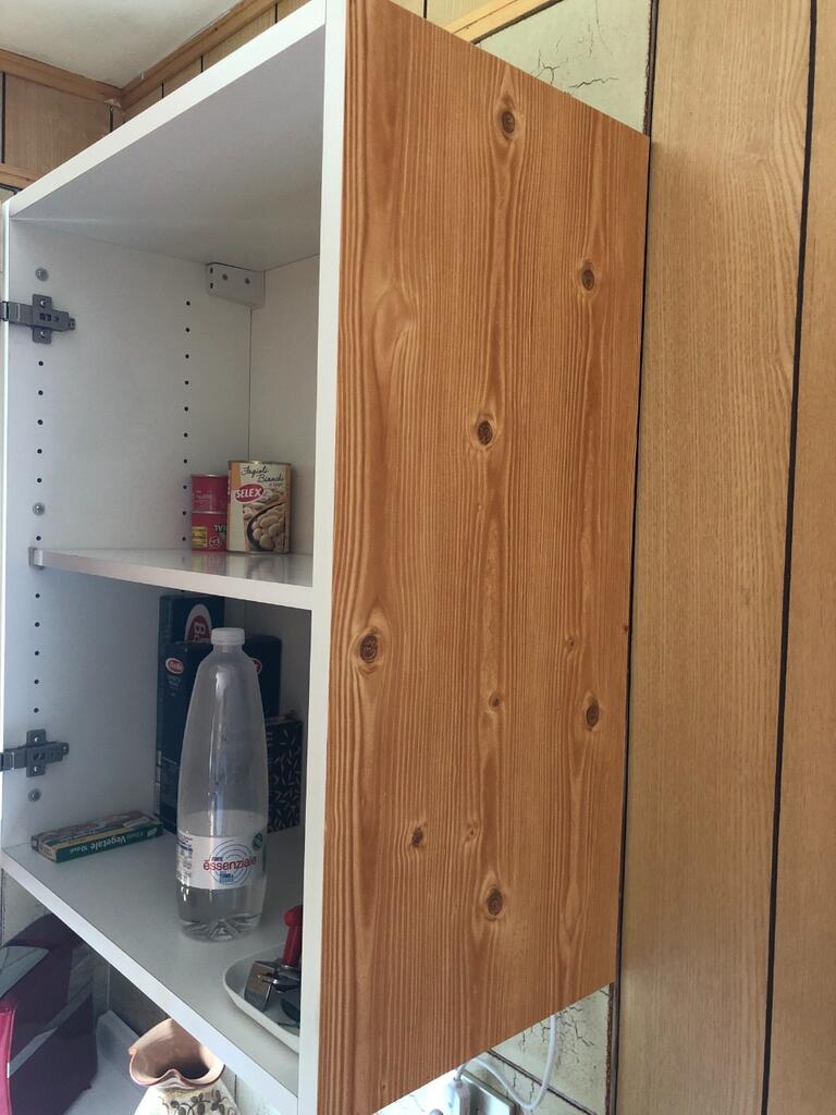

Oppure volessi fare da te potresti usare la tecnica del wrapping ossia utilizzando quelle carte adesive che simulano il legno in 1000 colorazioni e venature.
Non è difficile usarle, applicarle e rifinirle; risparmieresti pure e ne ricaveresti delle belle soddisfazioni ....e un giorno volessi venderle togli tutto e ritornano nel colore originale.
