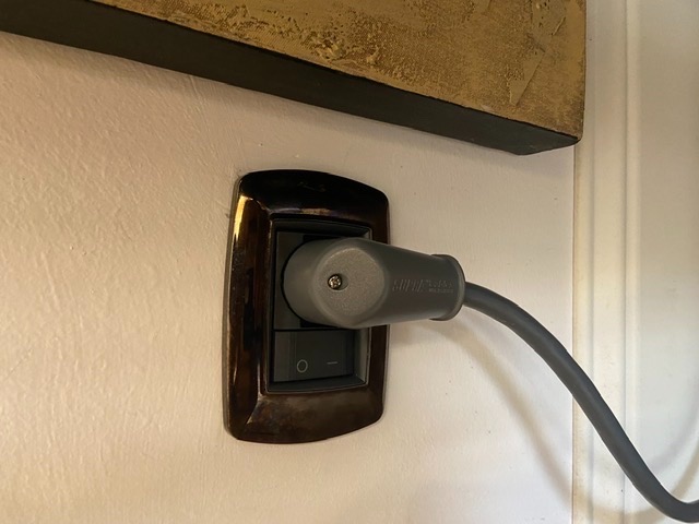

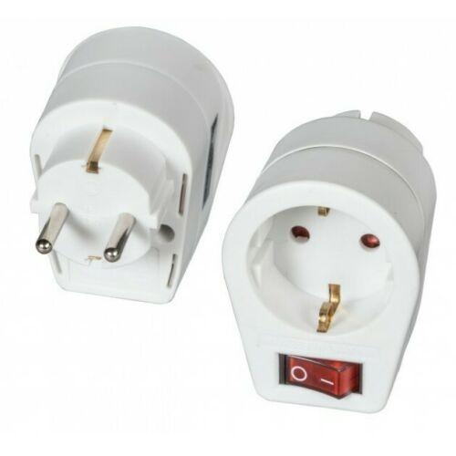

cactus_atomo Inviato 16 Luglio 2021 Condividi Inviato 16 Luglio 2021 non lapidatemi per la richiesta poco ortodosa, ho un apparecchio di pregio e datato, che è sempre sotto tensione, anche se lo metto in stand.by i circuiti interni restano collegati e l'ap'parecchio scalda. la soluzione bruta di staccare la spna non mi pica ed è anche somoda, ad oggi ho risolto con una spina/presa mukltipla con interruttore, va il suo dovere e le connessioni sembrano salde, ma vorrei qualcosa di meglio, una spina con maschio e femmina schuko non multipla e con interruttore. qualche suggerimento? Link al commento https://melius.club/topic/3099-spina-con-interruttore/ Condividi su altri siti Altre opzioni di condivisione...
cactus_atomo Inviato 17 Luglio 2021 Autore Condividi Inviato 17 Luglio 2021 @antonio 64 grazie, ho una linea dedicata e potrei quindi agire sul quadro, ma è scomodó, poi il pre preferisco lasciarlo in standby. Per ora uso una multipresa compatta spina italiana lato muro e schuko verso l'attrezzo, con un interruttore, ma ne c'ero una migliore, anche vimar o biticino Link al commento https://melius.club/topic/3099-spina-con-interruttore/#findComment-153345 Condividi su altri siti Altre opzioni di condivisione...
AleR Inviato 17 Luglio 2021 Condividi Inviato 17 Luglio 2021 Te ne puoi costruire una con prodotti Vimar/bticino e metti gli interruttori dove vuoi. Oppure come ho fatto io puoi mettere un interruttore bipolare a muro vicino alla presa. In quel caso se utilizzi spine italiane, puoi lasciarme una senza interruttore e una con. Link al commento https://melius.club/topic/3099-spina-con-interruttore/#findComment-153355 Condividi su altri siti Altre opzioni di condivisione...

cactus_atomo Inviato 17 Luglio 2021 Autore Condividi Inviato 17 Luglio 2021 @Elettro grazie anche a te purtroppo la presa iec è sotto l'apparecchio e rende necessario un connettore a pipetta @AleR grazie, colpa mia non ho spiegato tutto. Ho rifatto da poco l'impianto elettrico a norma, le prese per lo stereo fanno capo ad una linea dedicata, quindi non vorrei fare modifiche. Basterebbe anche se esiste una schlko con interruttore Link al commento https://melius.club/topic/3099-spina-con-interruttore/#findComment-153469 Condividi su altri siti Altre opzioni di condivisione...

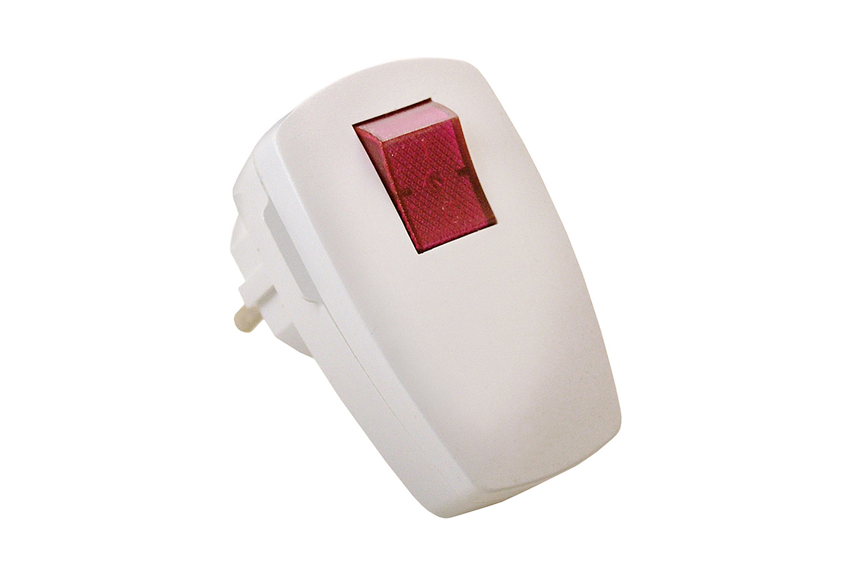

Elettro Inviato 17 Luglio 2021 Condividi Inviato 17 Luglio 2021 https://www.amazon.it/Kopp-interruttore-pezzi-Artico-470112003/dp/B00T4PHCK8/?_encoding=UTF8&pd_rd_w=uqcdW&pf_rd_p=c37cd918-500d-4404-ab02-e1eed4a2509f&pf_rd_r=5648XWZGT1A64T9JQK0A&pd_rd_r=98aeef24-0e13-42c5-b9eb-abd6bbd4cb4c&pd_rd_wg=l9sxH&ref_=pd_gw_ci_mcx_mr_hp_d Link al commento https://melius.club/topic/3099-spina-con-interruttore/#findComment-153729 Condividi su altri siti Altre opzioni di condivisione...
ernesto62 Inviato 17 Luglio 2021 Condividi Inviato 17 Luglio 2021 @cactus_atomo nelle recensioni uno straniero mi pare tedesco non ho guardato bene dice questo . Quindi attenzione perché pare non spegne del tutto . Ti faccio copia incolla in italiano: L'attenzione degli interruttori consente ancora 4,6 volt nonostante la posizione «off». Misurato con un multimetro. Anche se la corrente di dispersione, i LED si accendono abbastanza facilmente sulle luci di lavoro a LED. Se «Off», dovrebbe anche essere «Off». Link al commento https://melius.club/topic/3099-spina-con-interruttore/#findComment-153782 Condividi su altri siti Altre opzioni di condivisione...

Fabio Cottatellucci Inviato 17 Luglio 2021 Condividi Inviato 17 Luglio 2021 20 minuti fa, ernesto62 ha scritto: L'attenzione degli interruttori consente ancora 4,6 volt nonostante la posizione «off». Il mio dubbio è che quell'interruttore non sia un 2P, cioè non stacchi entrambi i poli ma una solo, che in questo caso per combinazione coincide con il live. Rimane collegato il neutro che, come a volte capita, non è a zero rispetto alla terra ma a qualche volte (4,6). Avrà messo un puntale sulla terra; l'interessante è capire dove ha messo l'altro. La Luna consiglia: riguarda bene le specifiche tecniche e vedi se l'interruttore è bipolare. Link al commento https://melius.club/topic/3099-spina-con-interruttore/#findComment-153812 Condividi su altri siti Altre opzioni di condivisione...
