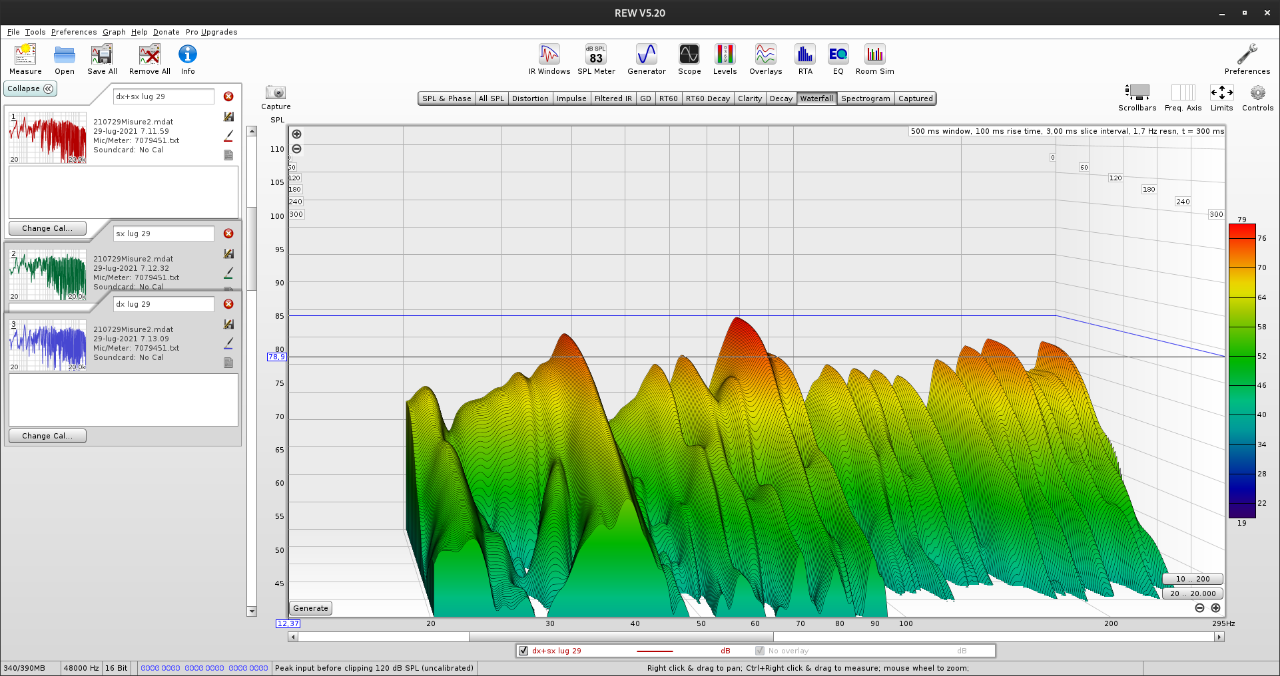

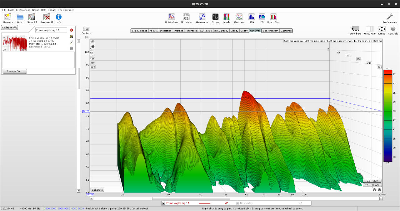

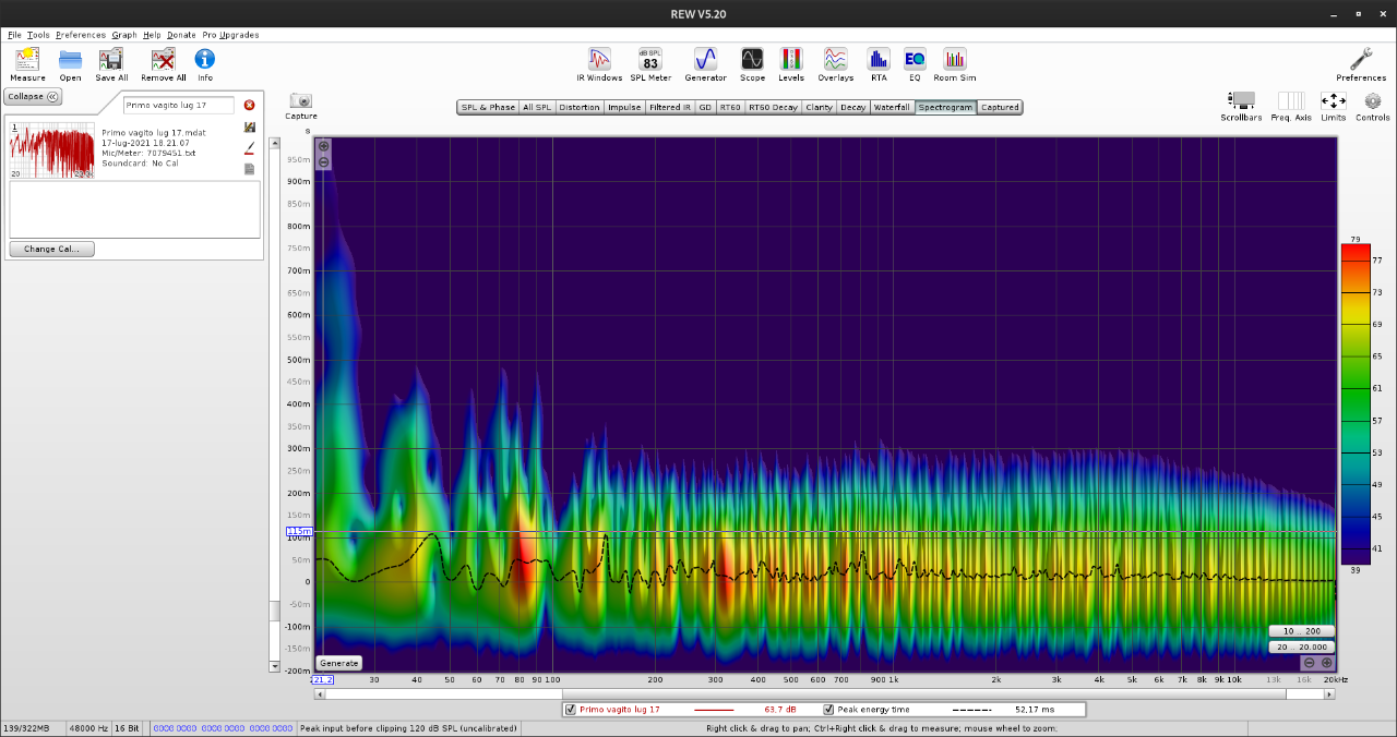

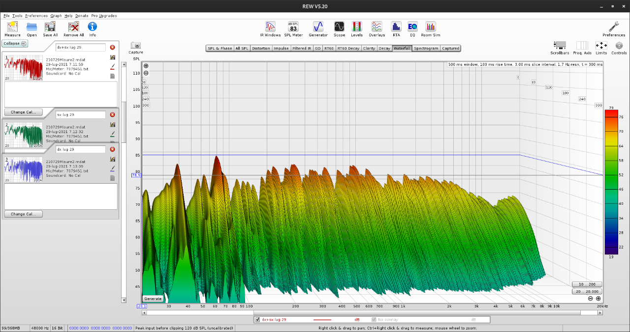

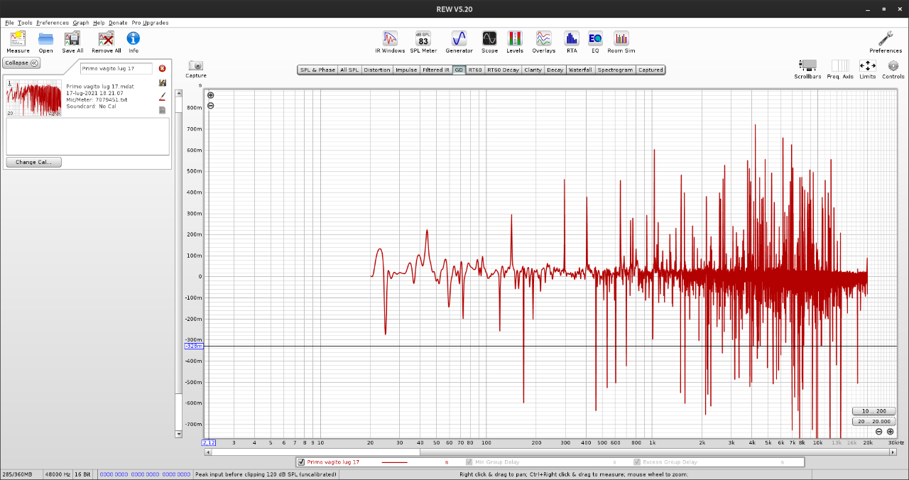

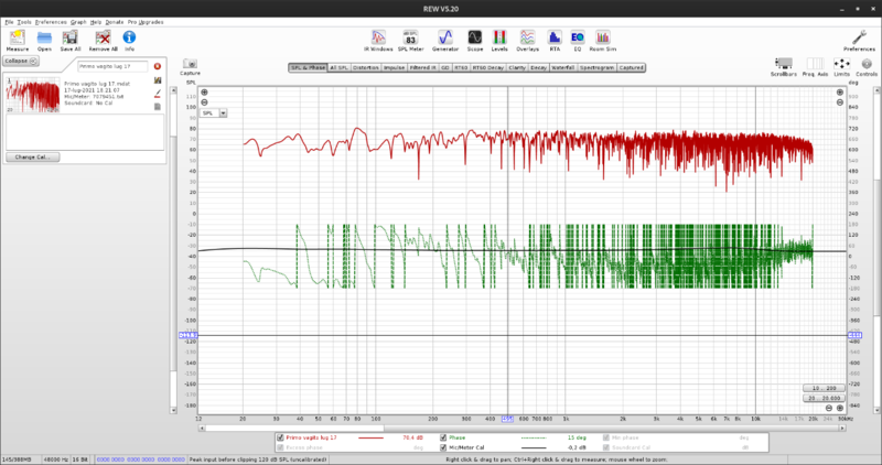

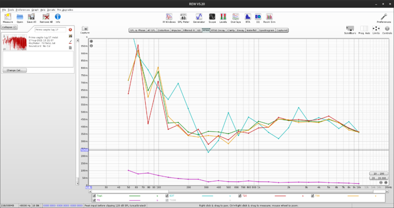

Nicola_66 Inviato 17 Luglio 2021 Condividi Inviato 17 Luglio 2021 Sfibrato dalle 50 paginate di discussione sulla possibilità di misurare la qualità sonora😅, ho deciso di dedicare le mie energie (poche) a provare REW, dopo qualche rogna di installazione (uso linux 😁 ) sono riuscito a fargli emettere il primo vagito, adesso mi devo mettere a studiare per capire cosa ho misurato, ma intanto ve lo faccio vedere, se qualcuno ha commenti, grassie in anticipo! PS.: Waterfall non me lo da, manda in crash il programma... Link al commento https://melius.club/topic/3108-rew-primo-vagito/ Condividi su altri siti Altre opzioni di condivisione...
marino 29 Inviato 17 Luglio 2021 Condividi Inviato 17 Luglio 2021 5 ore fa, Nicola_66 ha scritto: PS.: Waterfall non me lo da, manda in crash il programma. Devi commentare un paio di righe, le trovi sul forum 1 Link al commento https://melius.club/topic/3108-rew-primo-vagito/#findComment-153948 Condividi su altri siti Altre opzioni di condivisione...
Nicola_66 Inviato 18 Luglio 2021 Autore Condividi Inviato 18 Luglio 2021 @marino 29 "works like a charm!" Grazie! Link al commento https://melius.club/topic/3108-rew-primo-vagito/#findComment-153969 Condividi su altri siti Altre opzioni di condivisione...

GianDi Inviato 24 Luglio 2021 Condividi Inviato 24 Luglio 2021 Guardo il primo grafico Stai misurando i due canali o solo uno? Come hai posizionato il microfono? Perché stai misurando? Link al commento https://melius.club/topic/3108-rew-primo-vagito/#findComment-161258 Condividi su altri siti Altre opzioni di condivisione...
Nicola_66 Inviato 24 Luglio 2021 Autore Condividi Inviato 24 Luglio 2021 @GianDi entrambe i canali, microfono posizionato nel punto di ascolto. Perché sto misurando... 😁 non so se hai seguito le cento e passa paginate in riproduzione audio in merito a misure e qualità sonora, già avevo curiosità al riguardo, il mega thread m'ha dato l'ultima spintarella, misuro per capire l'influenza della stanza su quello che ascolto, al fine di migliorare la qualità di quello che sento Link al commento https://melius.club/topic/3108-rew-primo-vagito/#findComment-161301 Condividi su altri siti Altre opzioni di condivisione...

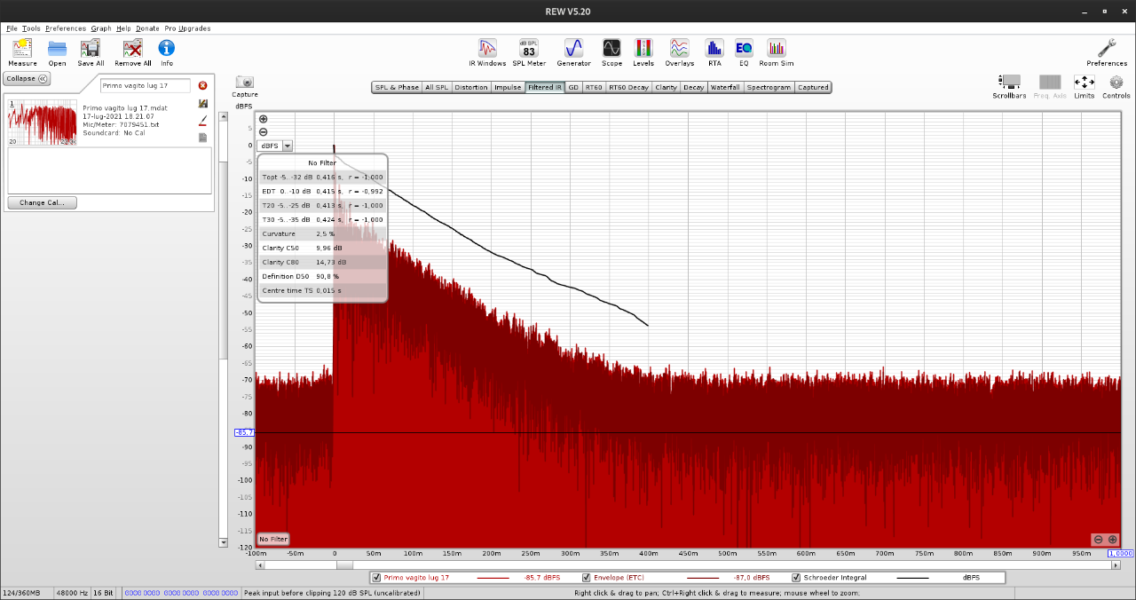

giubeppe Inviato 2 Agosto 2021 Condividi Inviato 2 Agosto 2021 @Nicola_66 nel waterfall vedo solo la porzione dello spettro audio relativa ai bassi? Comunque, anche se immagino te ne sia accordo da solo, ci sono "strascichi" superiori alla finestra di 300ms di quel grafico (noti il clipping). Significa ci sono frequenze che restano a rimbalzare per oltre mezzo secondo. 1 Link al commento https://melius.club/topic/3108-rew-primo-vagito/#findComment-170951 Condividi su altri siti Altre opzioni di condivisione...
Nicola_66 Inviato 2 Agosto 2021 Autore Condividi Inviato 2 Agosto 2021 @giubeppe Grazie, in realtà mi sono accorto di gran poche cose sinora, ho cominciato a leggere in contemporanea documentazione di rew e manuale di acustica, col tempo che ho potrei metterci anni a finire tutto! 😁 Comunque quello postato è proprio il primissimo tentativo, per dirne una mi sono accorto solo dopo che si potevano fare misure per uno o due canali, e non ricordo cosa fosse impostato. Ne ho rifatta un'altra sx+dx, e adesso che me lo chiedi vedo il tasto fino a 20000 Hz... Link al commento https://melius.club/topic/3108-rew-primo-vagito/#findComment-170972 Condividi su altri siti Altre opzioni di condivisione...

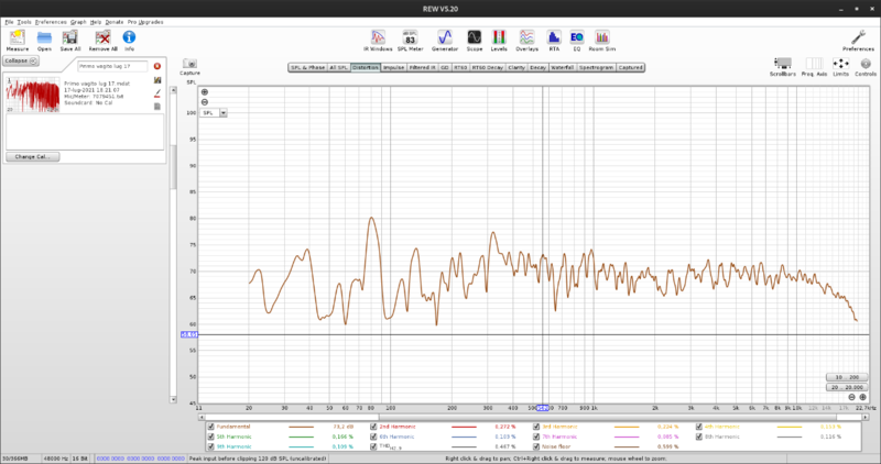

giubeppe Inviato 3 Agosto 2021 Condividi Inviato 3 Agosto 2021 @Nicola_66 pare comunque ci siano delle onde stazionarie nelle basse frequenze, ma finché non siamo certi che hai le impostazioni giuste su REW, non ha senso guardare i grafici! Comunque sia, le basse frequenze sono sempre quelle più problematiche. Una volta che hai le misure giuste, prova con cambiamenti sostanziali, per capire cosa fa la differenza e continua da li. Link al commento https://melius.club/topic/3108-rew-primo-vagito/#findComment-171049 Condividi su altri siti Altre opzioni di condivisione...
Nicola_66 Inviato 3 Agosto 2021 Autore Condividi Inviato 3 Agosto 2021 @giubeppe grazie! REW per ora è con le impostazioni di default, dovrò studiare ancora un po' per capire come muovermi... Link al commento https://melius.club/topic/3108-rew-primo-vagito/#findComment-171067 Condividi su altri siti Altre opzioni di condivisione...

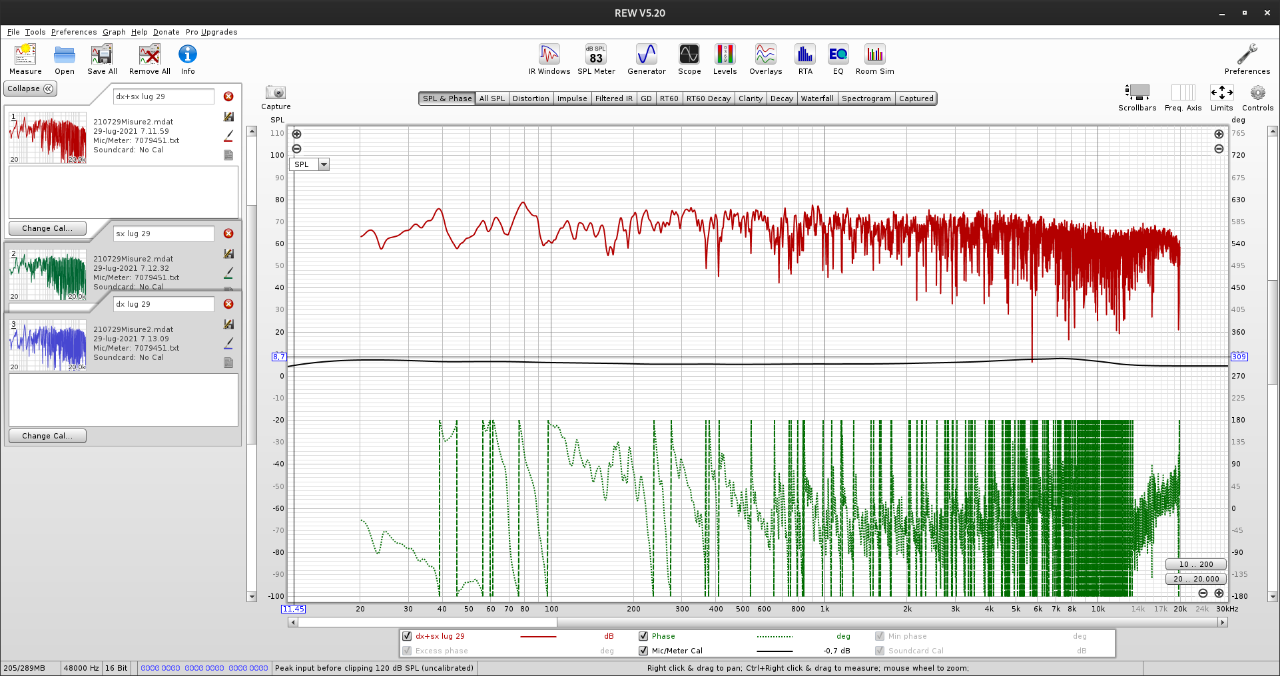

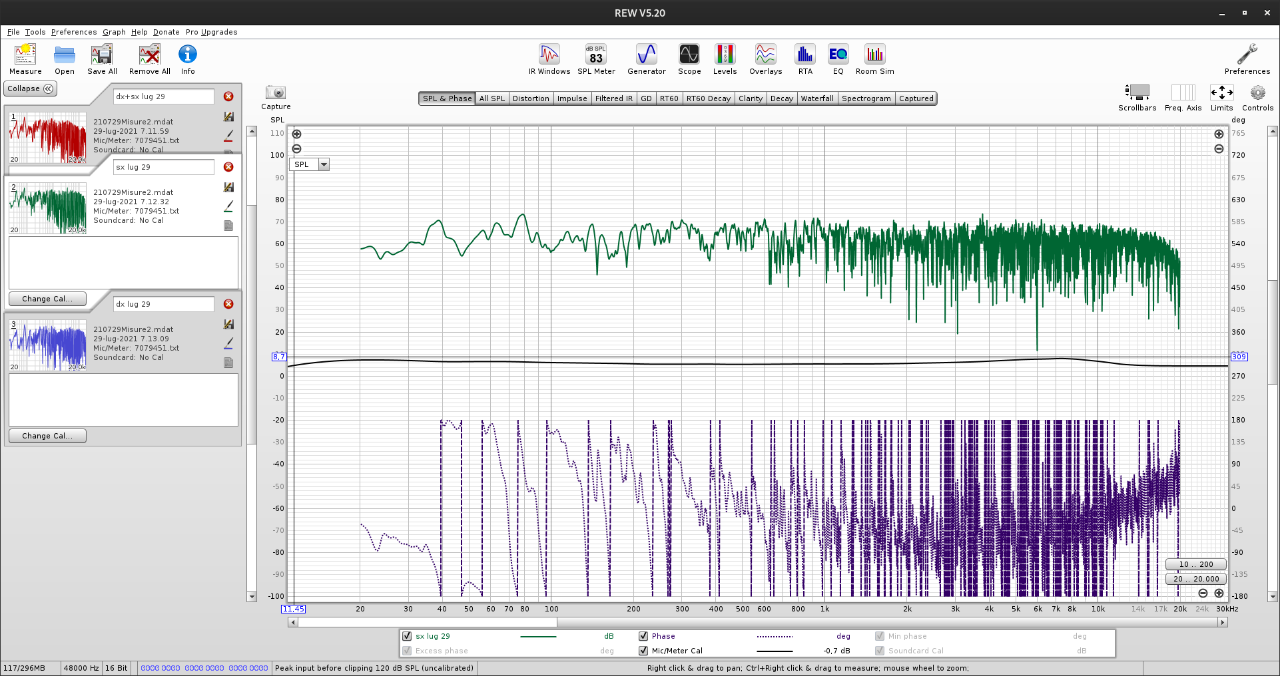

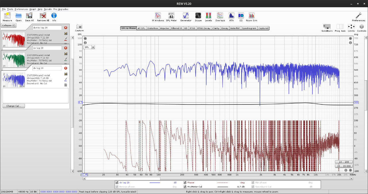

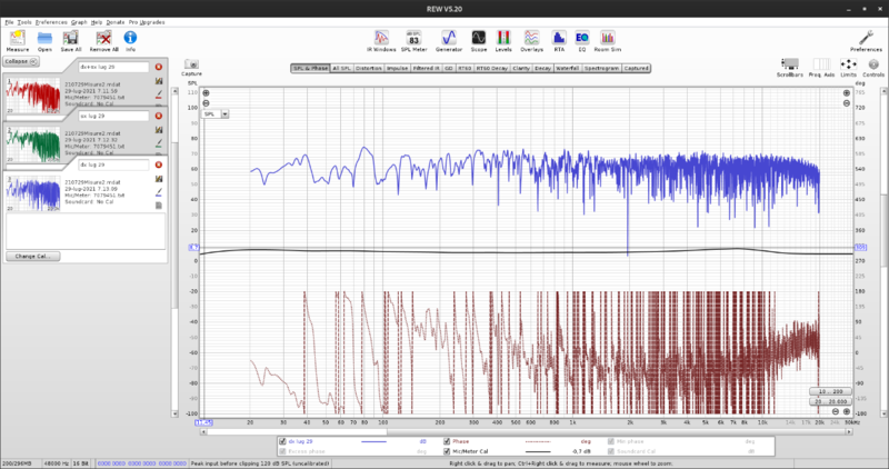

STEFANEL Inviato 3 Agosto 2021 Condividi Inviato 3 Agosto 2021 @Nicola_66 se posso darti una dritta, comincia a misurare la rif per singolo canale, microfono orientato verso il centro dei 2 diffusori nel punto di ascolto, la spl in fase di acquisizione della misura deve essere almeno 75db direi max 80db, a proposito che mic usi? 1 Link al commento https://melius.club/topic/3108-rew-primo-vagito/#findComment-171860 Condividi su altri siti Altre opzioni di condivisione...

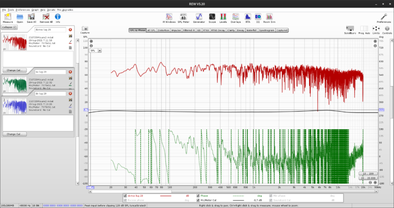

Nicola_66 Inviato 3 Agosto 2021 Autore Condividi Inviato 3 Agosto 2021 @STEFANEL Grazie, ho preso uno umik-1, dovrebbe autotararsi. Le misure sono la blu dx, la verde sx. Link al commento https://melius.club/topic/3108-rew-primo-vagito/#findComment-171873 Condividi su altri siti Altre opzioni di condivisione...
STEFANEL Inviato 3 Agosto 2021 Condividi Inviato 3 Agosto 2021 8 minuti fa, Nicola_66 ha scritto: ho preso uno umik-1 Ottimo anch’io uso questo, devi fargli acquisire il file di autocalibrazione con rew, prima di misurare. Visualizza il grafico solo spl senza la fase, per il momento non serve, ma la misura e’ sotto i 70db, devi tarare il generatore SPL di rew finche’ ottieni almeno 75db su singolo canale e poi rifai la misura. La visualizzazione va bene a 1/24 o a 1/12, quella che hai e’ troppo spinta. Ottima la psicoacustica che mostra la percezione all’orecchio. Ritara anche il range del grafico in verticale tipo 50-90 db 1 Link al commento https://melius.club/topic/3108-rew-primo-vagito/#findComment-171874 Condividi su altri siti Altre opzioni di condivisione...
marino 29 Inviato 3 Agosto 2021 Condividi Inviato 3 Agosto 2021 51 minuti fa, STEFANEL ha scritto: La visualizzazione va bene a 1/24 o a 1/12 magari meglio 1/3 o 1/6?!??!?! pratica e leggibile...e...direi sufficiente... Link al commento https://melius.club/topic/3108-rew-primo-vagito/#findComment-171895 Condividi su altri siti Altre opzioni di condivisione...
STEFANEL Inviato 3 Agosto 2021 Condividi Inviato 3 Agosto 2021 @marino 29 l’analisi la faccio a 1/12 anche a 1/6 va bene. Alla fine mi dice molto la psychoacoustic Link al commento https://melius.club/topic/3108-rew-primo-vagito/#findComment-171896 Condividi su altri siti Altre opzioni di condivisione...
