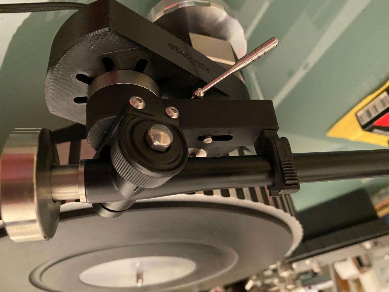

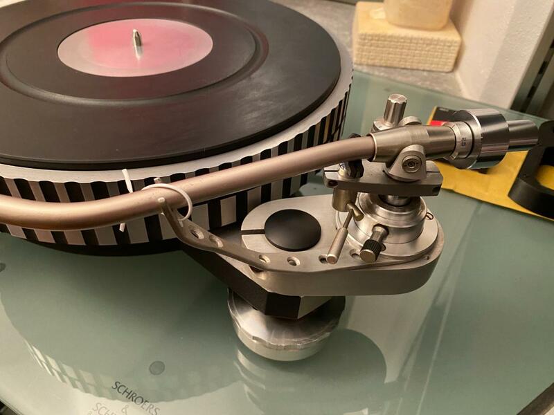

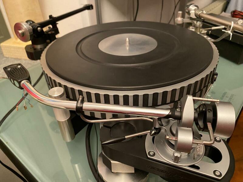

Harvey Inviato 20 Luglio 2021 Condividi Inviato 20 Luglio 2021 Un caro saluto a tutti, mi auguro di aprire una discussione interessante in questo magnifico forum. Da poco ho messo le mani su un MICRO SEIKI DDX 1000 messo molto bene, vorrei comunque farlo vedere da qualcuno per eventuali oliature o tarature se avete qualche consiglio sarà apprezzatissimo, ma, Il titolo apre una situazione relativa a questo giradischi Micro Seiki DDX 1000 corredato con tre bracci: Rega RB300 SME 3009 Micro Seiki MA202 Ora da abbinare a questi bracci ci sarebbero tre testine disponibili: Benz Ruby H Sumiko EVO III BLUE Denon DL103 Quali sarebbero gli abbinamenti tra queste testine e i tre bracci. Qualsiasi ulteriore consiglio o bocciatura sono assolutamente graditi. Confido nella vostra pazienza ed esperienza in questo bellissimo mondo. Saluti a tutti. Link al commento https://melius.club/topic/3137-tre-bracci-per-tre-testine/ Condividi su altri siti Altre opzioni di condivisione...
releone71 Inviato 20 Luglio 2021 Condividi Inviato 20 Luglio 2021 @Harvey partendo dalle questioni grossolane: Benz e Sumiko non danno particolari problemi di accoppiamento con nessuno di quei bracci. Parliamo di massa media, a meno che il 3009 non sia lo S2 Improved da 9 grammi. Il problema nasce con la 103, per la quale l'ideale sarebbe un braccio da 12". N.B.: lo MA202 esiste in due versioni, la base da 9" e la "L" da 10". Certo che con un gira del genere sarebbe interessante poter mettere - avendoli a disposizione - tre bracci di massa diversa. Link al commento https://melius.club/topic/3137-tre-bracci-per-tre-testine/#findComment-156221 Condividi su altri siti Altre opzioni di condivisione...
P.Bateman Inviato 20 Luglio 2021 Condividi Inviato 20 Luglio 2021 Micro Seiki - Denon Sme - Benz Rega - Sumiko. Il primo abbinamento mi pare obbligatorio, gli altri due si possono invertire. Link al commento https://melius.club/topic/3137-tre-bracci-per-tre-testine/#findComment-156279 Condividi su altri siti Altre opzioni di condivisione...

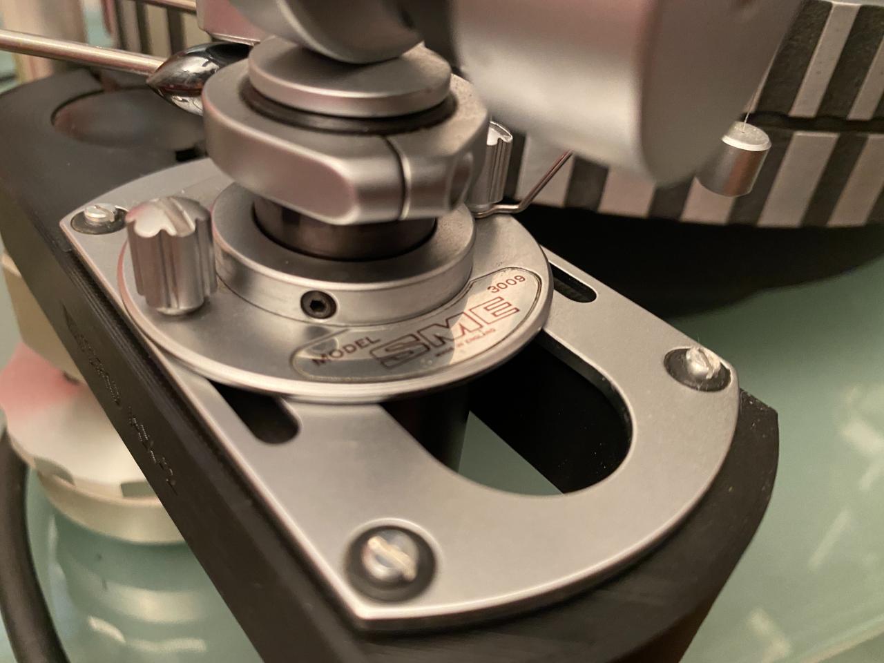

releone71 Inviato 20 Luglio 2021 Condividi Inviato 20 Luglio 2021 3 ore fa, Harvey ha scritto: In effetti uno SME 3009 SII ce l'avrei su un altro gira, un BL91. Quello che c'è attualmente che versione del 3009 è? Series II o S2 Improved? Posta, se puoi, una foto della zona posteriore, dal pivot al contrappeso. Sì potrebbe, ad esempio, configurare il giradischi con un S2 Improved da 9 grammi di massa, per le testine ad alta cedevolezza tipo le vecchie glorie della Shure o della Stanton. Un 3012 per la Denon 103 ed altre testine poco cedevoli (MC parlando per grandi linee). E un braccio di massa media di scuola giapponese molto versatile, tipo il 202 appunto, per la gran parte delle testine in commercio. Link al commento https://melius.club/topic/3137-tre-bracci-per-tre-testine/#findComment-156570 Condividi su altri siti Altre opzioni di condivisione...
Harvey Inviato 20 Luglio 2021 Autore Condividi Inviato 20 Luglio 2021 @Suonatore Grazie, mi confermi quello a cui avevo pensato Perfetto @releone71 No purtroppo è un 3009 e basta stasera se riesco vi posto le foto di tutti e tre. Link al commento https://melius.club/topic/3137-tre-bracci-per-tre-testine/#findComment-156575 Condividi su altri siti Altre opzioni di condivisione...
Harvey Inviato 21 Luglio 2021 Autore Condividi Inviato 21 Luglio 2021 Link al commento https://melius.club/topic/3137-tre-bracci-per-tre-testine/#findComment-157246 Condividi su altri siti Altre opzioni di condivisione...
releone71 Inviato 21 Luglio 2021 Condividi Inviato 21 Luglio 2021 18 ore fa, Harvey ha scritto: No purtroppo è un 3009 e basta Si tratta di un Series II Improved a conchiglia fissa da 6,5 grammi di massa. Quindi hai già un braccio adatto per interfacciarsi con testine ad alta cedevolezza. Gli altri due sono bracci a massa media. Si tratterebbe di sacrificarne uno in favore di un braccio a massa alta. Link al commento https://melius.club/topic/3137-tre-bracci-per-tre-testine/#findComment-157271 Condividi su altri siti Altre opzioni di condivisione...
Harvey Inviato 21 Luglio 2021 Autore Condividi Inviato 21 Luglio 2021 @releone71 Quindi mantenendo l'attuale configurazione gli abbinamenti sono quelli sopra menzionati, Micro Seiki - Denon Sme - Benz Rega - Sumiko. altrimenti cosa sacrifichiamo e per cosa? Grazie ancora, salutoni. Link al commento https://melius.club/topic/3137-tre-bracci-per-tre-testine/#findComment-157277 Condividi su altri siti Altre opzioni di condivisione...
releone71 Inviato 21 Luglio 2021 Condividi Inviato 21 Luglio 2021 @Harvey no, direi che all'esile SME - in linea teorica - non potresti accoppiare nessuna di quelle testine. Si tratta di un braccio che va a nozze con le vecchie testine coeve, per le quali era stato appunto alleggerito rispetto al suo predecessore da 12 grammi di massa. A quel braccio ci abbini Shure, Stanton, Pickering, ecc. Testine ad alta cedevolezza e basso peso di tracciamento. Per dirti, nel mio ho messo una Shure V15. Quanto agli altri due non saprei. Sono buoni bracci. Tuttavia, volendo fare un discorso filologico, direi che il Rega è fuori contesto rispetto al Micro Seiki. Diciamo che, se fossi io a dover fare una scelta, lo sacrificherei in favore di altro. Altro che potrebbe essere uno SME 3012, ad esempio, qualora non fosse troppo oneroso. Link al commento https://melius.club/topic/3137-tre-bracci-per-tre-testine/#findComment-157299 Condividi su altri siti Altre opzioni di condivisione...
