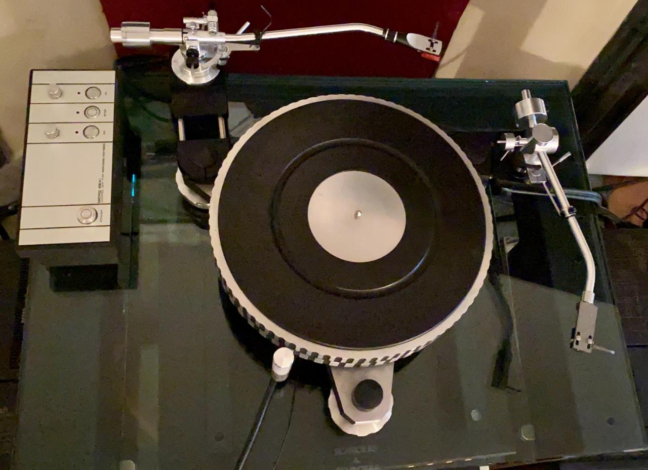

Harvey Inviato 28 Luglio 2021 Autore Condividi Inviato 28 Luglio 2021 Fatto. Decisione presa. Fidelity RESEARCH FX64 e Micro Seiki M505 da 12". Cosi copro tutte le testine in commercio. Sull'altro gira rimane lo SME 3009 R. Siete stati di grande aiuto, vi seguiro ancora di più di prima. PS il suggerimento di Audioantiquary lo vorrei sottolineare. Persona altamente professionale, preparata gentile e paziente. Grazie ancora ragazzi, non appena ho tutto a regola vi posto le foto. Link al commento https://melius.club/topic/3137-tre-bracci-per-tre-testine/page/2/#findComment-165139 Condividi su altri siti Altre opzioni di condivisione...
Harvey Inviato 2 Agosto 2021 Autore Condividi Inviato 2 Agosto 2021 Ecco fatto. Aggiornamento eseguito. Buone ferie a tutti voi. Link al commento https://melius.club/topic/3137-tre-bracci-per-tre-testine/page/2/#findComment-169963 Condividi su altri siti Altre opzioni di condivisione...
