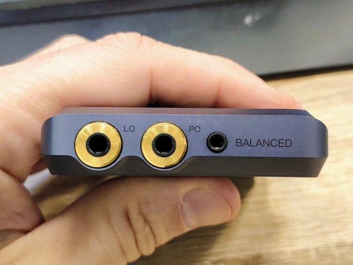

@djansia L'uscita bilanciata da 2,5 mm è abbastanza potente e fornisce circa 400 mW combinati con un carico di 32 ohm. L'uscita single ended è moderatamente potente con circa 100 mW combinati a 32 Ohm di carico. L'uscita SE è perfetta per l'abbinamento con IEM e piccoli auricolari, mentre l'uscita bilanciata può alimentare la maggior parte delle cuffie. Tutte le uscite hanno jack ben costruiti e si sentono solidi da usare... Trovato su Head hifi cosa mi consigli?

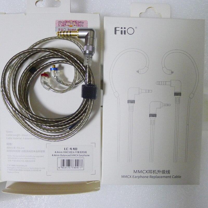

@djansia Quello della foto, non è il mio, il mio ha lo stesso cavo ma con connettore bilanciato da 2,5..Ricapitolando il tutto cercavo un cavo bilanciato da 2,5 che andrebbe a sostituire questo meno flessibile. Se poi c'è qualcuno che conosce l'Ibasso 120 approfittavo per chiedergli che iem potrei abbinarci.
