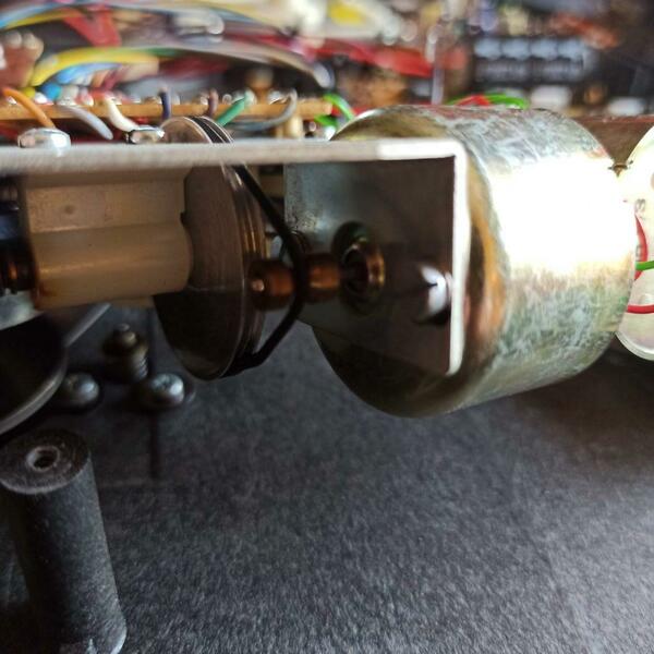

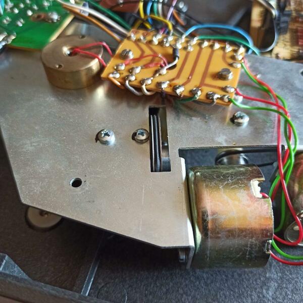

Penso di aver individuato il problema nelle due cinghiette di trasmissione che attraverso alcune pulegge spostano e alzano il braccio.
Sono secche ed allargate ed ovviamente non riescono a trasmettere la rotazione dagli alberi dei motori alle pulegge.
Posto le foto per darvi un'idea di che parlo.
Vorrei chiedervi dove trovare i ricambi e se l'operazione è alla portata di uno che, pur possedendo un'ottima manualità, non ha mai messo le mani su un giradischi.

@Oste onesto Io le ho cambiate tutte qualche tempo fa sul mio Panta, le misure non sono particolarmente strane. Se compri uno di quei sacchetti con dentro cinghie assortite la misura giusta c'è (li trovi anche sulla baia o Amzn).
L'operazione in sé è piuttosto semplice, si tratta solo di allentare qualche vite per accedere liberamente alle pulegge.
In un'ora te la cavi senza bisogno di particolari strumenti.
Se hai dubbi fai foto durante lo smontaggio in modo da essere sicuro di rimettere tutto al proprio posto.

Aggiornamento: oggi sono riuscito a cambiare le due cinghiette in foto.
Ora il braccio riesce a scendere sul disco, ma solo manualmente, cioè non funzionano né il pulsante alzabraccio Lift né il pulsante Start/Stop.
Il volume è bassissimo e dopo un paio di giri si ammutolisce il canale sinistro.
A questo punto è chiaro che purtroppo non era solo una questione di cinghiette, ma deve esserci anche qualche problema con l'elettronica.
Sapreste dirmi se posso fare qualche altro tentativo fai da te prima di portarlo in assistenza?

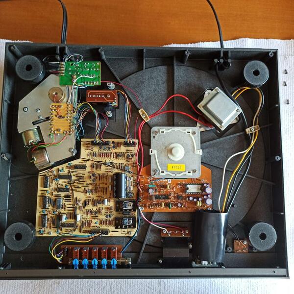

@Oste onesto Proverei sicuramente a disossidare i microswitch (a memoria mi pare ce ne siano diversi: muting, posizione braccio ecc) e i pulsanti con un buon disossidante secco, magari aiutandoti con un cartoncino ruvido da passare sui contatti dopo aver spruzzato il prodotto.
https://melius.club/topic/3254-cinghiette-di-ricambio-per-giradischi-panta-rph-400/#findComment-179659
@Velvet Grazie per i consigli! Ho già spruzzato del disossidante intorno ai pulsanti all'esterno.
Quali sono i microswitch? Si vedono nelle foto che ho postato?
Avevo pensato anche di dare una controllatina ai collegamenti della testina, posso spruzzare il disossidante anche lì?
