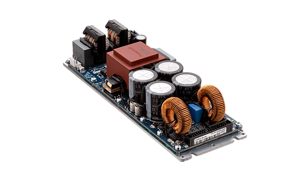

buranide Inviato 2 Settembre 2021 Condividi Inviato 2 Settembre 2021 2 ore fa, bluesky ha scritto: quale digimod hai preso? DigiMod 1000 (PFA132) Link al commento https://melius.club/topic/3273-moduli-powersoft/#findComment-198836 Condividi su altri siti Altre opzioni di condivisione...
saltato Inviato 2 Settembre 2021 Condividi Inviato 2 Settembre 2021 @buranide si trova lo schema di collegamento? Link al commento https://melius.club/topic/3273-moduli-powersoft/#findComment-199034 Condividi su altri siti Altre opzioni di condivisione...
buranide Inviato 2 Settembre 2021 Condividi Inviato 2 Settembre 2021 6 minuti fa, saltato ha scritto: si trova lo schema di collegamento? Sul sito alla voce downloads... https://www.powersoft.com/it/products/digimod-1000 Gli ingressi sono bilanciati, quindi se vuoi usare un pre che esce in rca devi prevedere un circuito bilanciatore in ingresso, io mi sa che vado di trasformatori, ma le alternative 'attive' son tante... Link al commento https://melius.club/topic/3273-moduli-powersoft/#findComment-199038 Condividi su altri siti Altre opzioni di condivisione...

buranide Inviato 2 Settembre 2021 Condividi Inviato 2 Settembre 2021 59 minuti fa, bluesky ha scritto: come va il digimode? Al momento è ancora un work in progress, ho finito solo la parte meccanica relativa a case e dissipatore, per gli ingressi sto mettendo su un'interfaccia a trasformatori, ma ho sempre poco tempo, prima o poi riusciró a 'metterlo in moto'... Link al commento https://melius.club/topic/3273-moduli-powersoft/#findComment-199252 Condividi su altri siti Altre opzioni di condivisione...

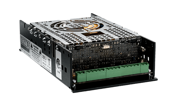

buranide Inviato 2 Settembre 2021 Condividi Inviato 2 Settembre 2021 1 ora fa, bluesky ha scritto: ho il litemode Questo? https://www.powersoft.com/it/prodotto/litemod/ Link al commento https://melius.club/topic/3273-moduli-powersoft/#findComment-199256 Condividi su altri siti Altre opzioni di condivisione...
