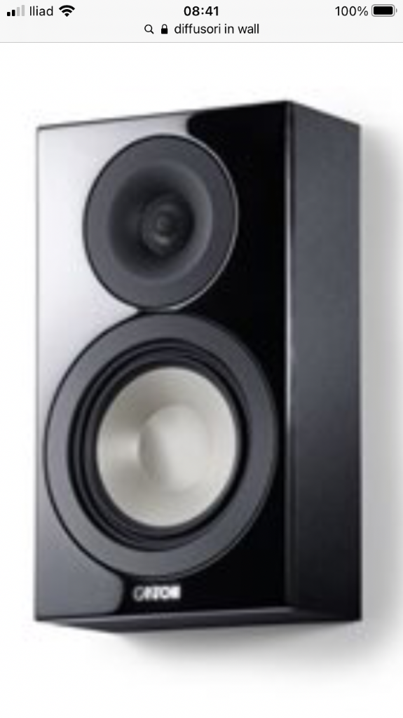

nullo Inviato 31 Luglio 2021 Condividi Inviato 31 Luglio 2021 Mi servono spunti e suggerimenti per realizzare un simile sistema. anche in kit. due vie o larga banda di qualità possono andare bene. Link al commento https://melius.club/topic/3280-speaker-per-un-wall-in-per-home-theatre/ Condividi su altri siti Altre opzioni di condivisione...

FedeZappa Inviato 3 Agosto 2021 Condividi Inviato 3 Agosto 2021 Io, in assenza di parete in lana di roccia/cartongesso, userei diffusori ON-wall e fine dei giochi, al massimo incasserei i cavi in predisposizioni a muro. Ad esempio: Link al commento https://melius.club/topic/3280-speaker-per-un-wall-in-per-home-theatre/#findComment-171081 Condividi su altri siti Altre opzioni di condivisione...
